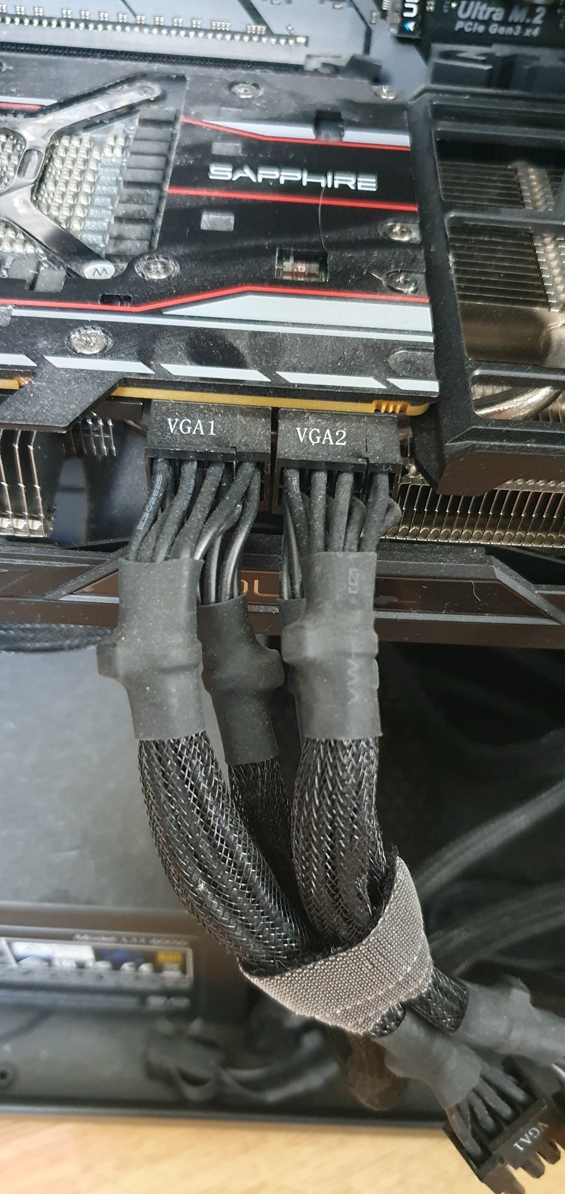

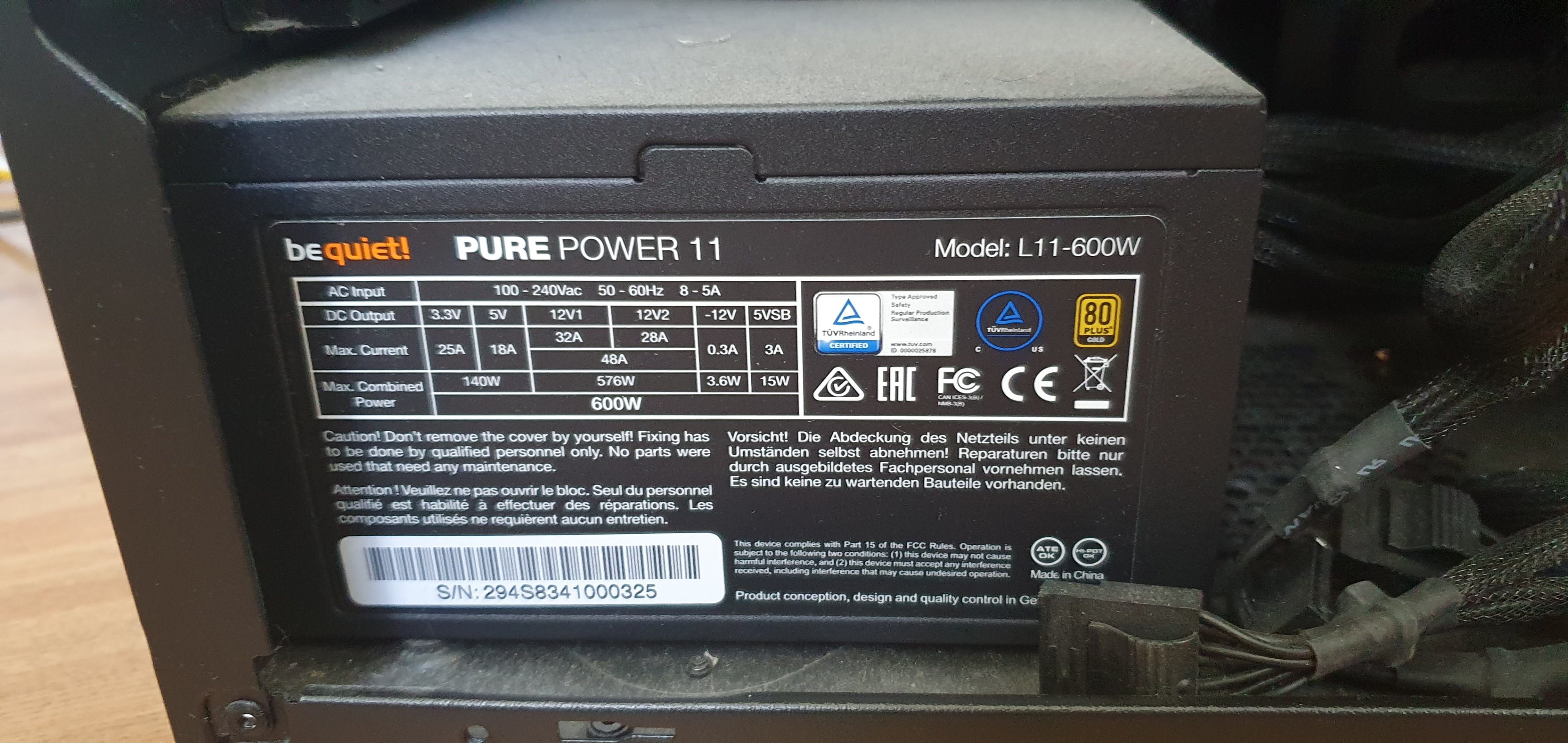

Model: L11-600W
was für Kabel??
also ich hab Grad die Karte ausgebaut weil ich sie in meinen anderen PC stecken wollte, die hat aber nicht reingepasst.
also hab ich sie wieder zurück eingebaut und irgendwie läuft der wieder (zumindest seit paar min)

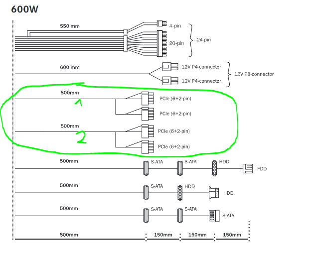

Was das Netzteil betrifft, war gemeint, dass du zwei Stränge nutzen sollst für die Karte ans Netzteil (Bild).
Aber lass erst mal.
Ich denke es lag am BIOS und durch den Aus/Einbau der Karte hast du der Sache wieder Leben eingehaucht.
Etwas Bewegung in die Sache zu bringen bewirkt manchmal Wunder.
