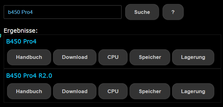

ich habe ein b450 Pro4
Hast du ein B450 Pro oder ein B450 Pro R2?
ohne abgesichtern Modus komm ich aber nicht rein
ich habe ein pro4

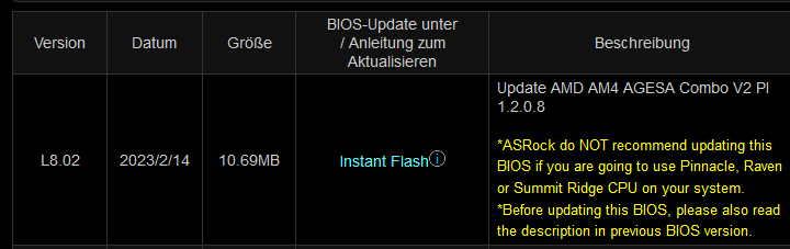

Ponderosa schrieb:
Und dein Bios ist aktuell auf L 8.02?

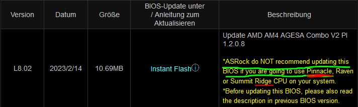

Er braucht jetzt kein BIOS Update, zumal das von dir empfohlene,
ASRock ausdrücklich empfielt, dieses nicht für seine Pinnacle Ridge zu nehmen.
ja, vorgestern aktualisiert weil ich windows 11 haben wollte, hab ich nicht geschaffz weil er kein mir dann den fehlercode 0xc0000225 rausgespuckt hat beim booten.

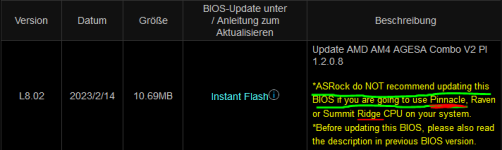

ASRock empfielt diese BIOS Versionen nicht für deine CPU zu nutzen.
Das steht doch ausdrücklich dort in gelber Schrift.
edoharrt schrieb:
= Pinnacle Ridge

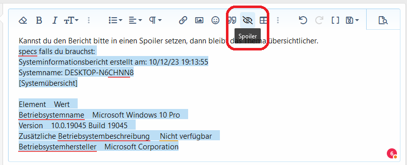

Kannst du den Bericht bitte in einen Spoiler setzen, dann bleibt das Thema übersichtlicher.
specs falls du brauchst:
Systeminformationsbericht erstellt am: 10/12/23 19:13:55
Systemname: DESKTOP-N6CHNN8
[Systemübersicht]
Element Wert
Betriebsystemname Microsoft Windows 10 Pro
Version 10.0.19045 Build 19045
Zusätzliche Betriebsystembeschreibung Nicht verfügbar
Betriebsystemhersteller Microsoft Corporation
Text unterlegen (kopieren), dann Spoiler anklicken.
