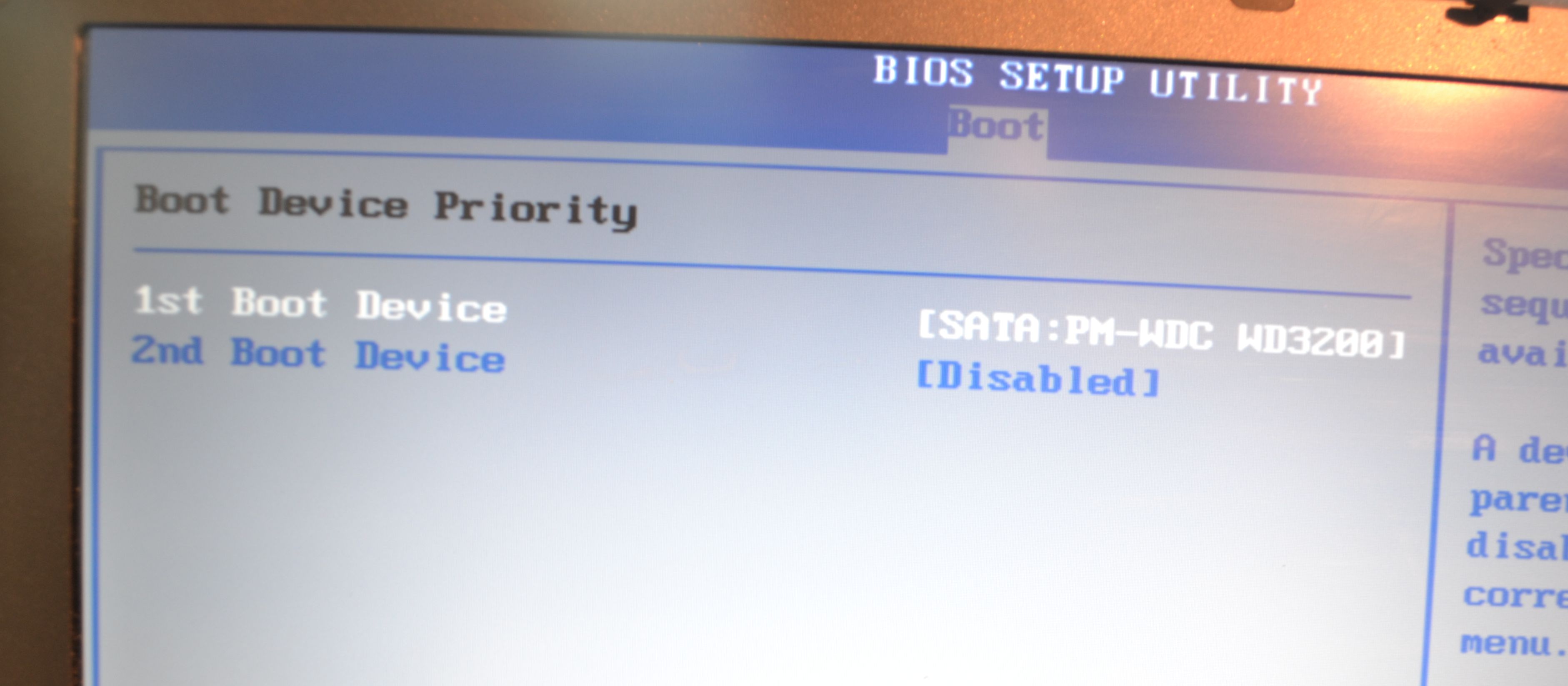

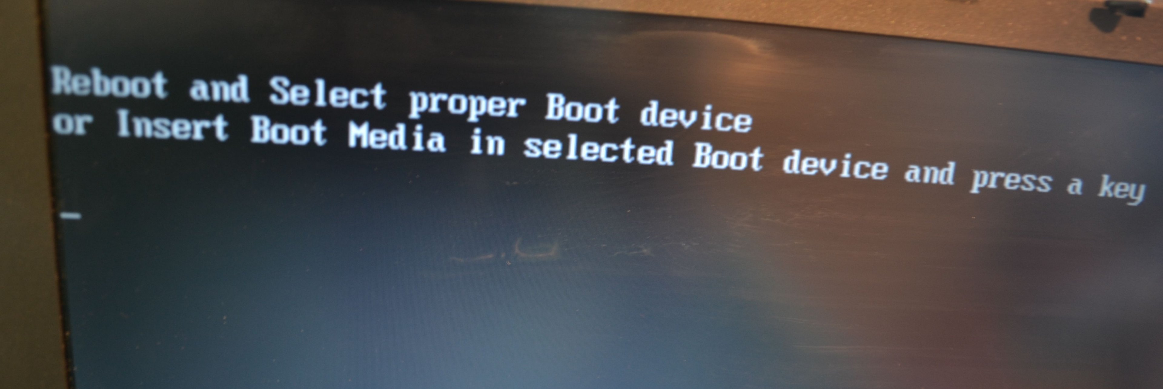

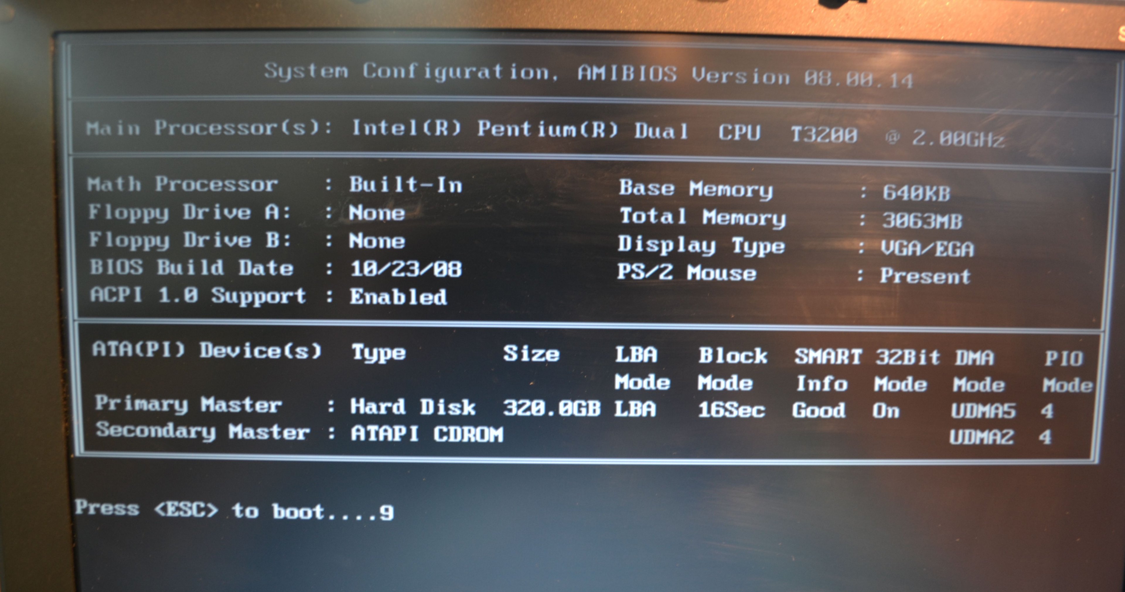

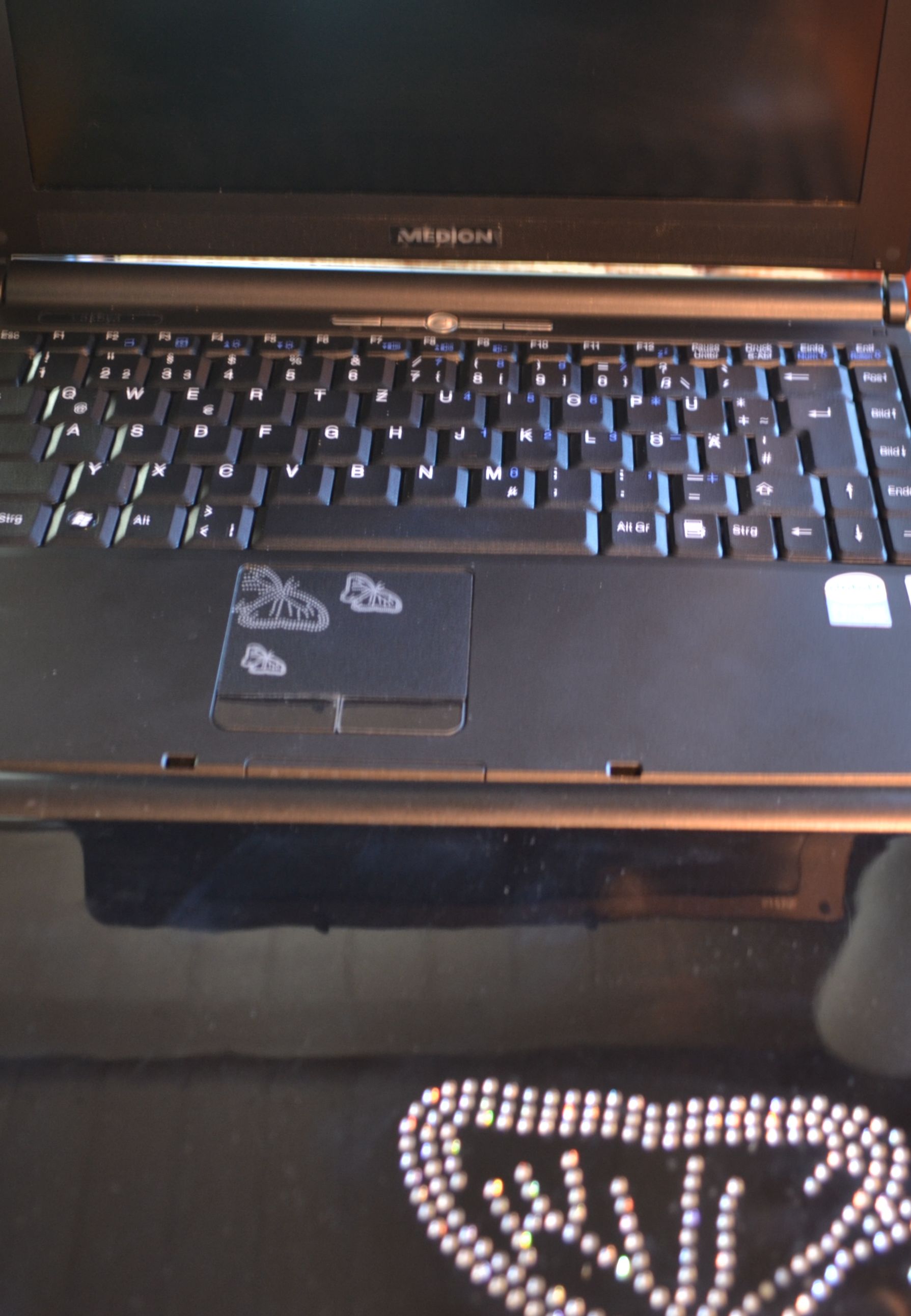

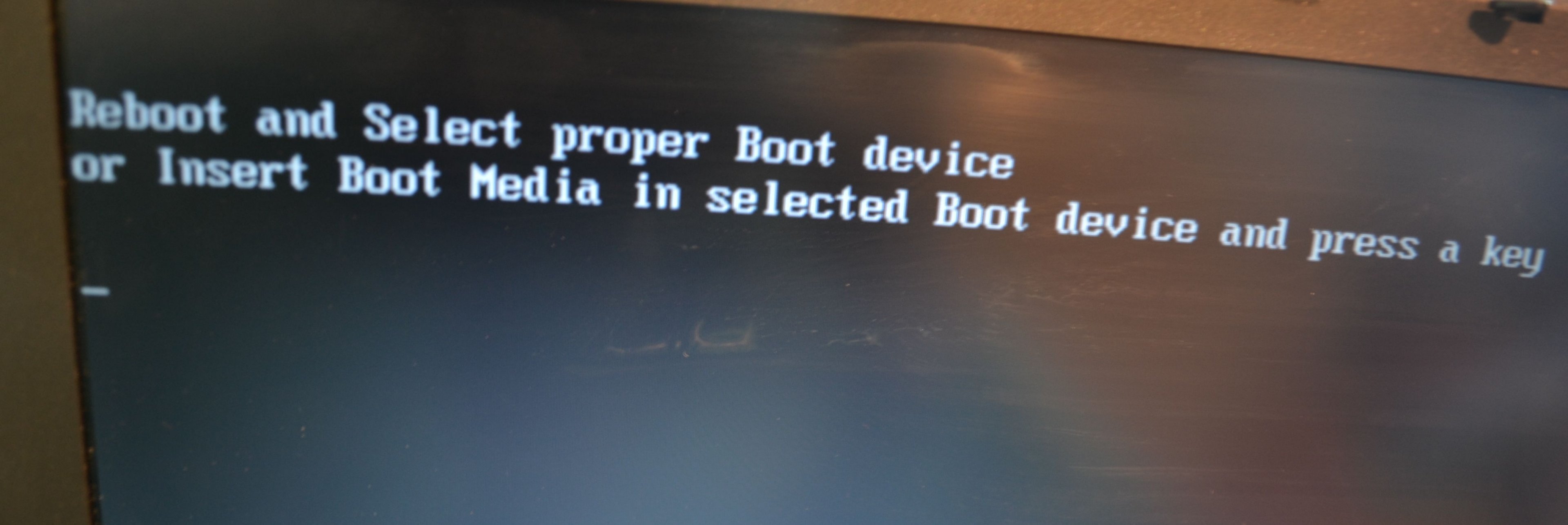

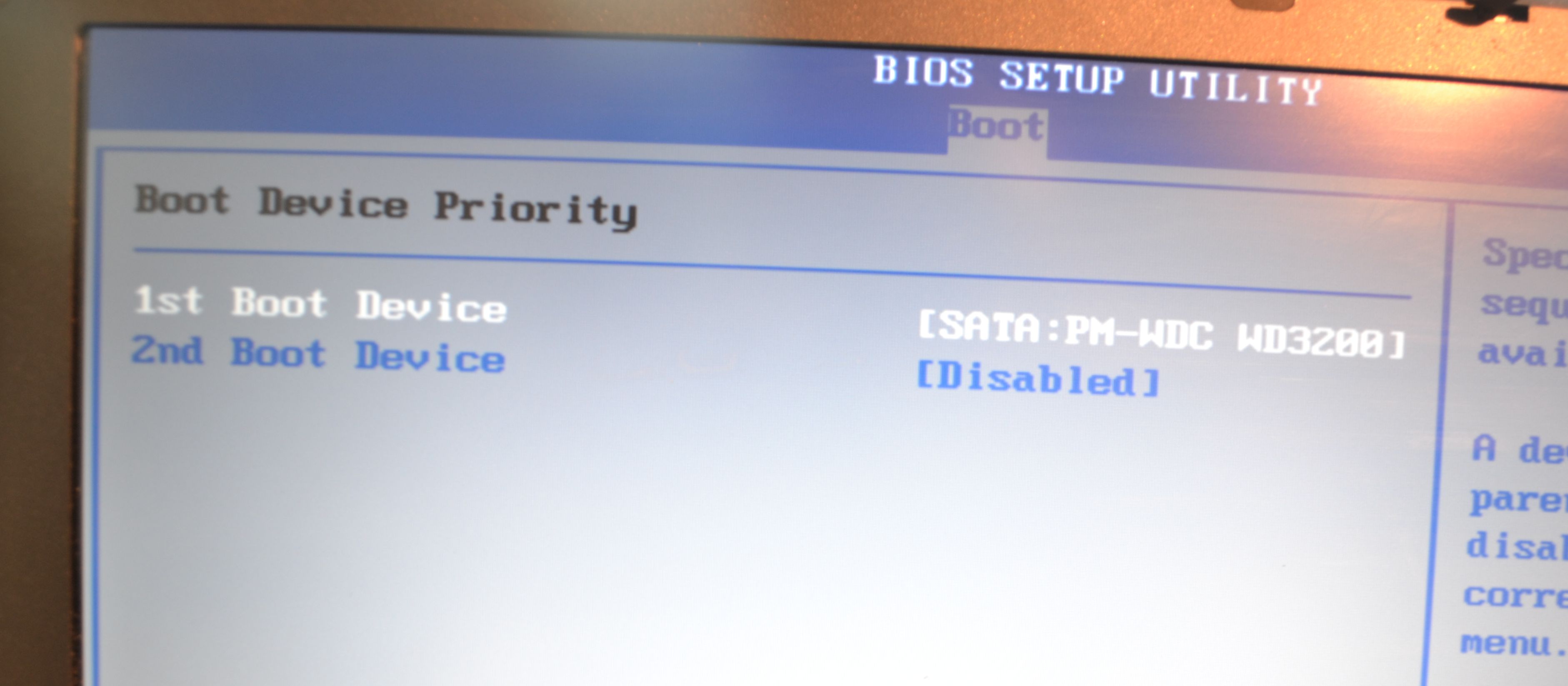

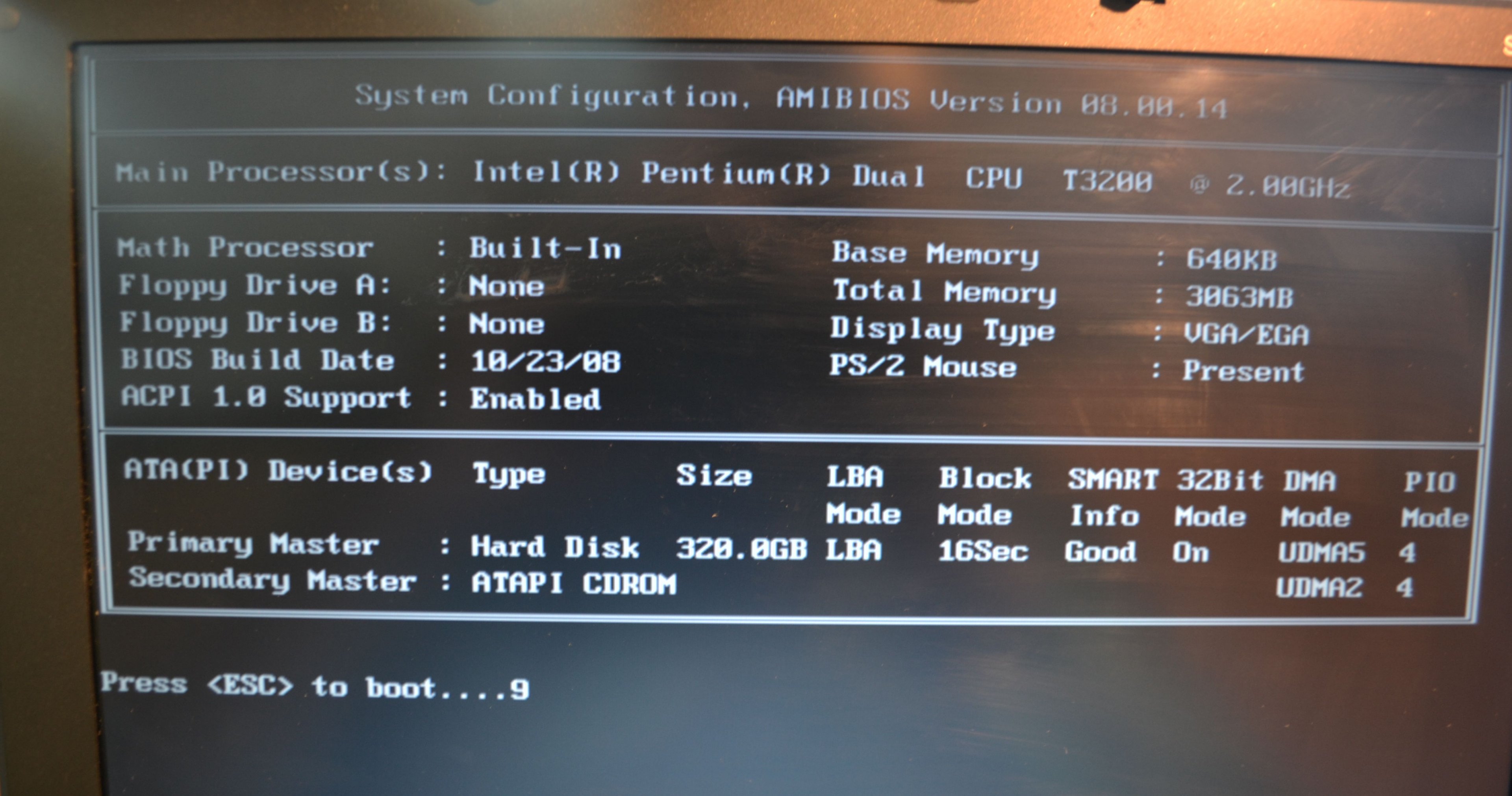

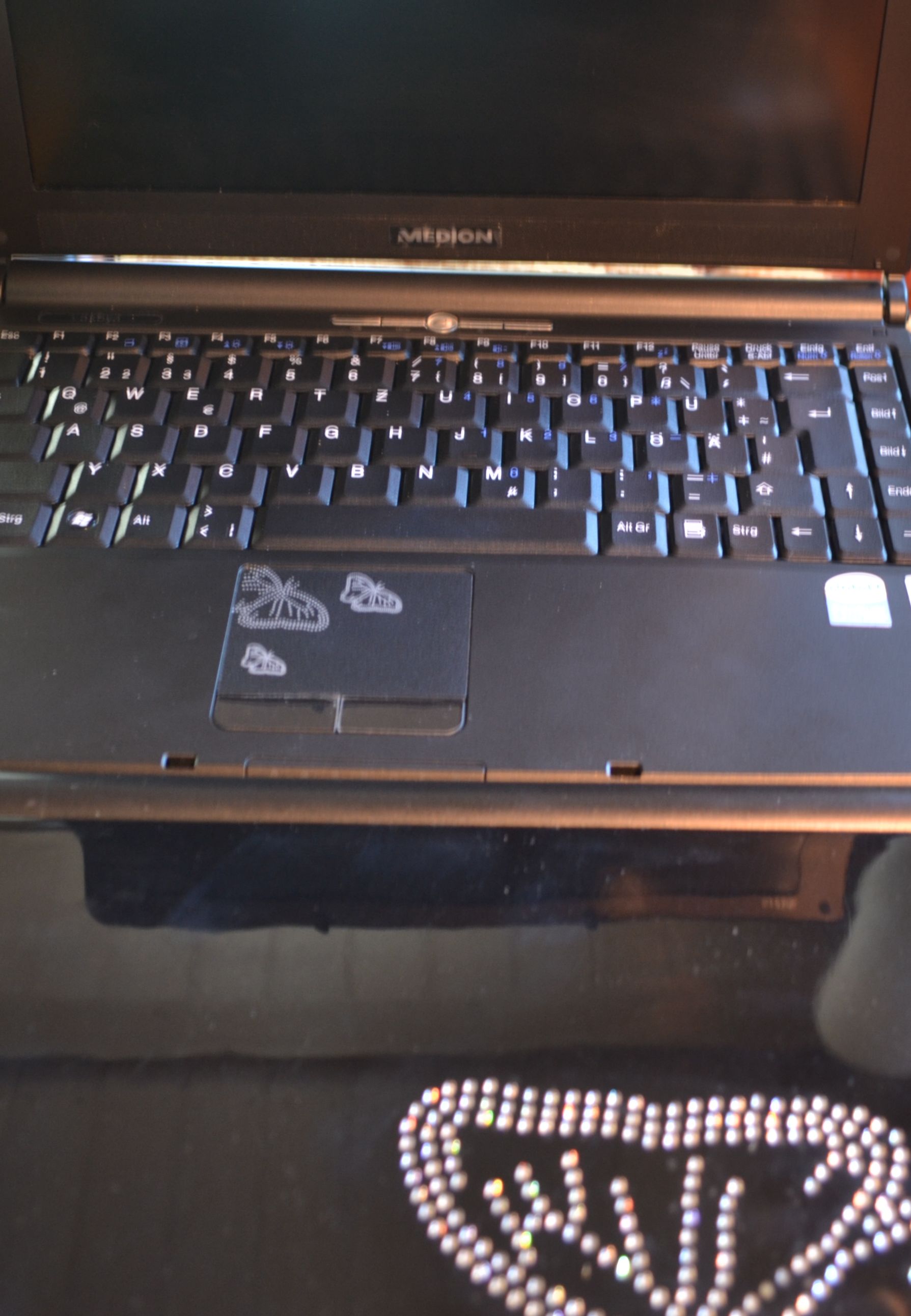

Habe 2 baugleiche Medion S2210 (MSI) aus dem Jahr 2010 mit Dual Core, liefen problemlos,
bis einer nicht mehr hochgefahren ist.
Erst dachte ich, es liegt an der HD, also ausgebaut, gesichert und mit der anderen HD,
von dem baugleichen Medion gespiegelt.
Hat nichts genützt, gleiche Fehlermeldung. Auch die andere HD aus dem funktionierenden Medion hab ich
zum Test eingesteckt, geht auch nicht, wobei auch die geklonte HD in dem funktionierenden einwandfrei hochläuft.
Damit scheidet die HD als Fehlerursache zu 100% aus.
Im Bios hab ich nur die Möglichkeit eingestellt, dass von HD gebootet werden soll.
Woran könnte es noch liegen?
Schieb mal die Windows DVD ein und starte die Reparatur
Edit: Achso, du hast die ganze Platte gespiegelt und mit keiner der beiden funktioniert’s? Okay, spannend.

Bootloader zerschossen Neu Installation Probieren. .

F3-Taste drücken, mit dem Versuch von dieser Partition zu booten endet
in einem blinkenden Cursor ohne Fehlermeldung.

Ich würde evtl noch einen CMOS Reset machen - wäre aber auch nur eine „Verzweiflungstat“ weil mir sonst außer einem Hardware-Problem (Mainboard?) nicht mehr viel einfällt...

wenn ich auf Network Boot umstelle, scheint keine Fehlermeldung zu kommen,
er sucht (scannt) da irgendwie vor sich hin, bis er abbricht, hab aber keinen Server hier eingerichtet
für Network-Boot

OK, wenn die ja eh hochfahren liegts mal nicht an den Platten - das ist richtig.
Hat der CMOS Clear was gebracht? Wäre auch mein nächster Gedanke gewesen.
Bios Update kannst dir sicher sparen - lief doch zuvor mit der gleichen Hardware.
