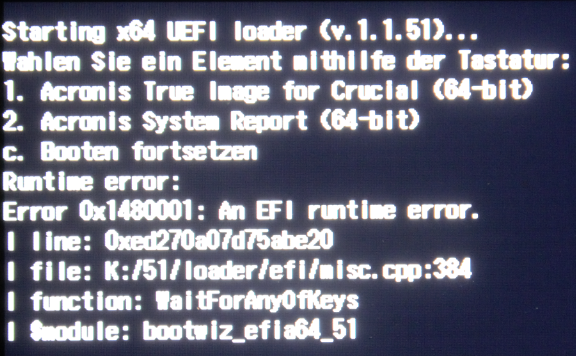

jetzt hänge ich hier, eventuell habe ich Acronis nicht korrekt als bootbares Medium erstellt
ich bin wie folgt vorgegangen:
- acronis ausgeführt
- extras
- rescue media builder
- erweitert
- linux basiertes medium
- USB-Stick
- Fertig stellen
Okay war mein Fehler, anscheinend muss man manuell vom USB-Stick booten ... es reicht nicht die Bootreihenfolge zu ändern bzw. es ist nicht notwendig dort Änderungen vorzunehmen.
