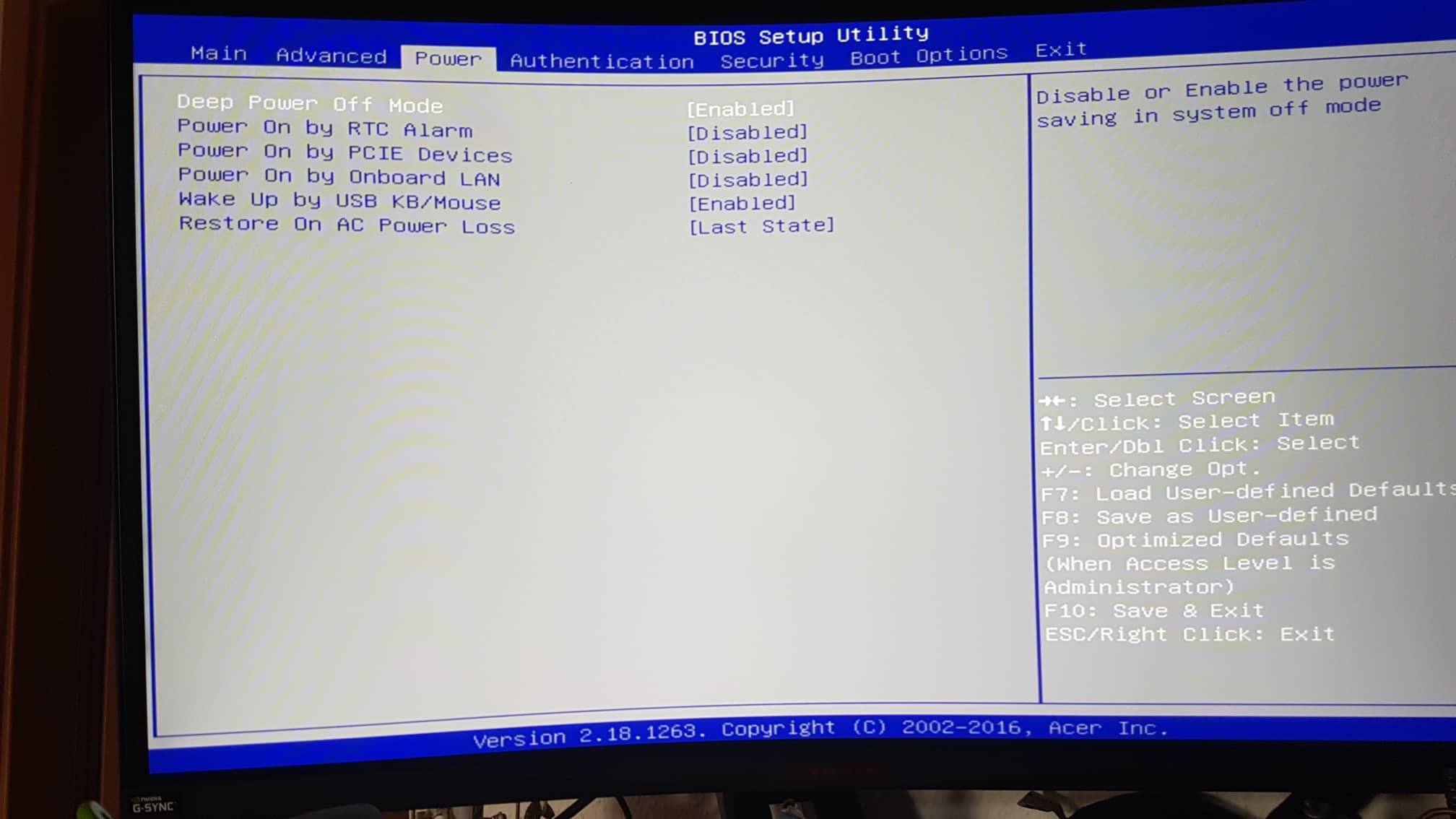

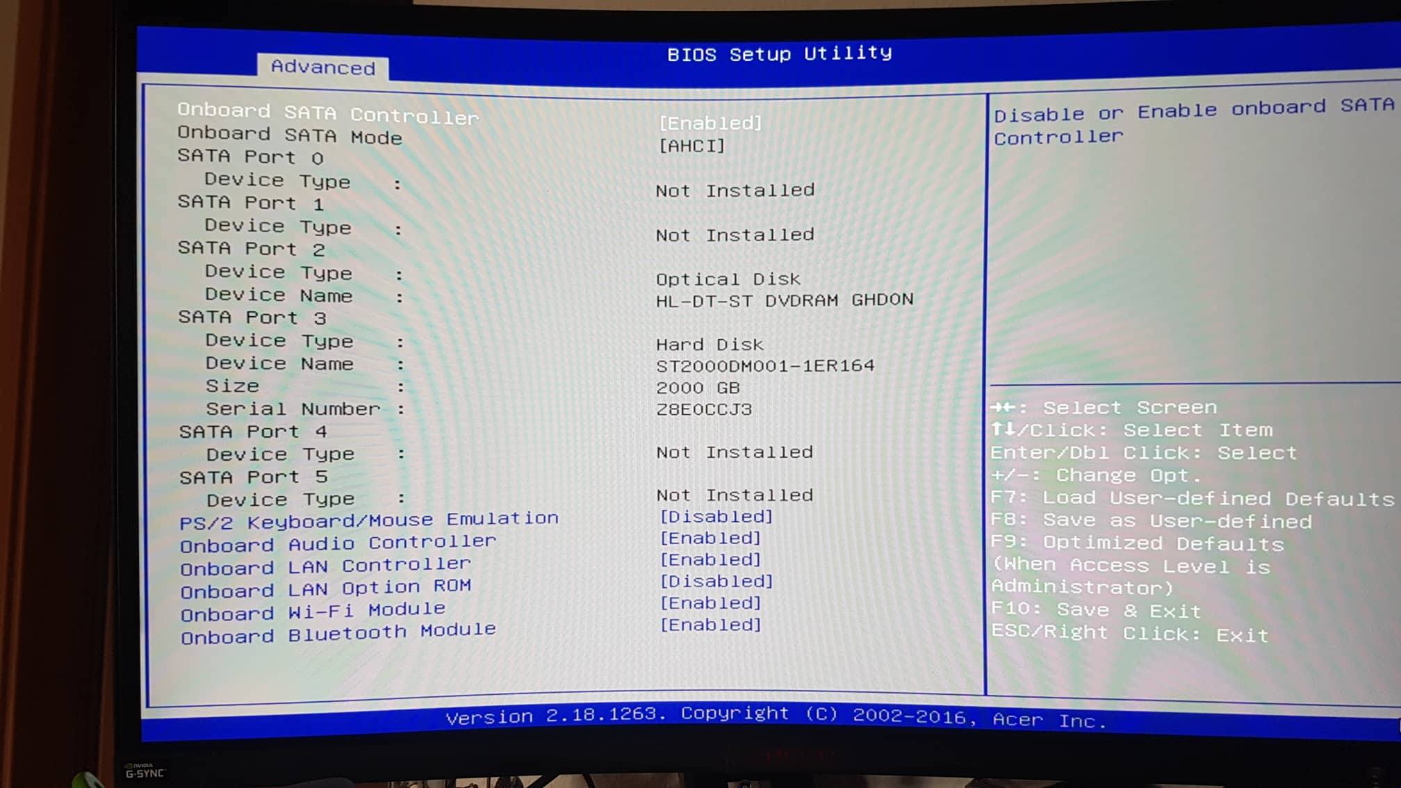

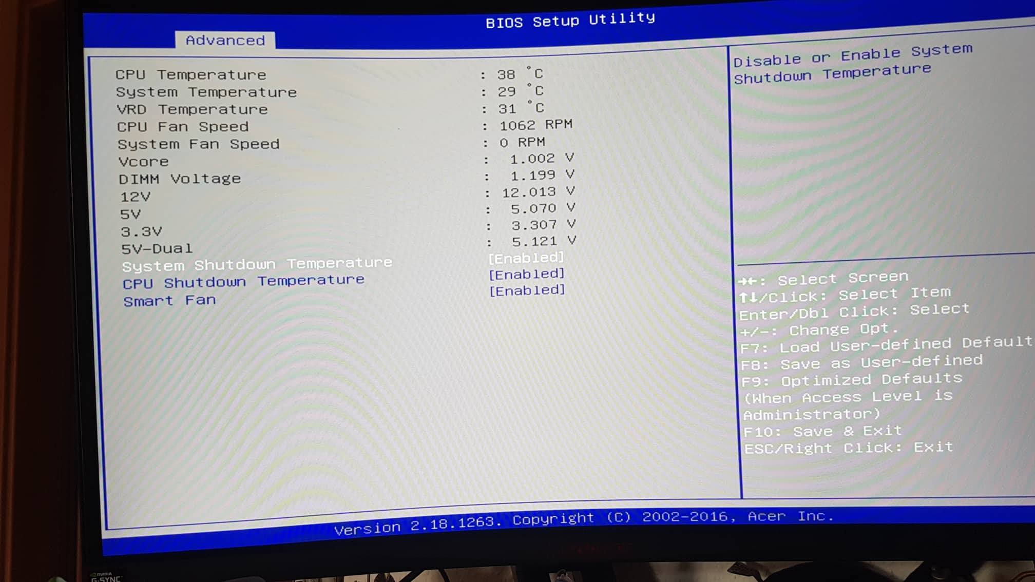

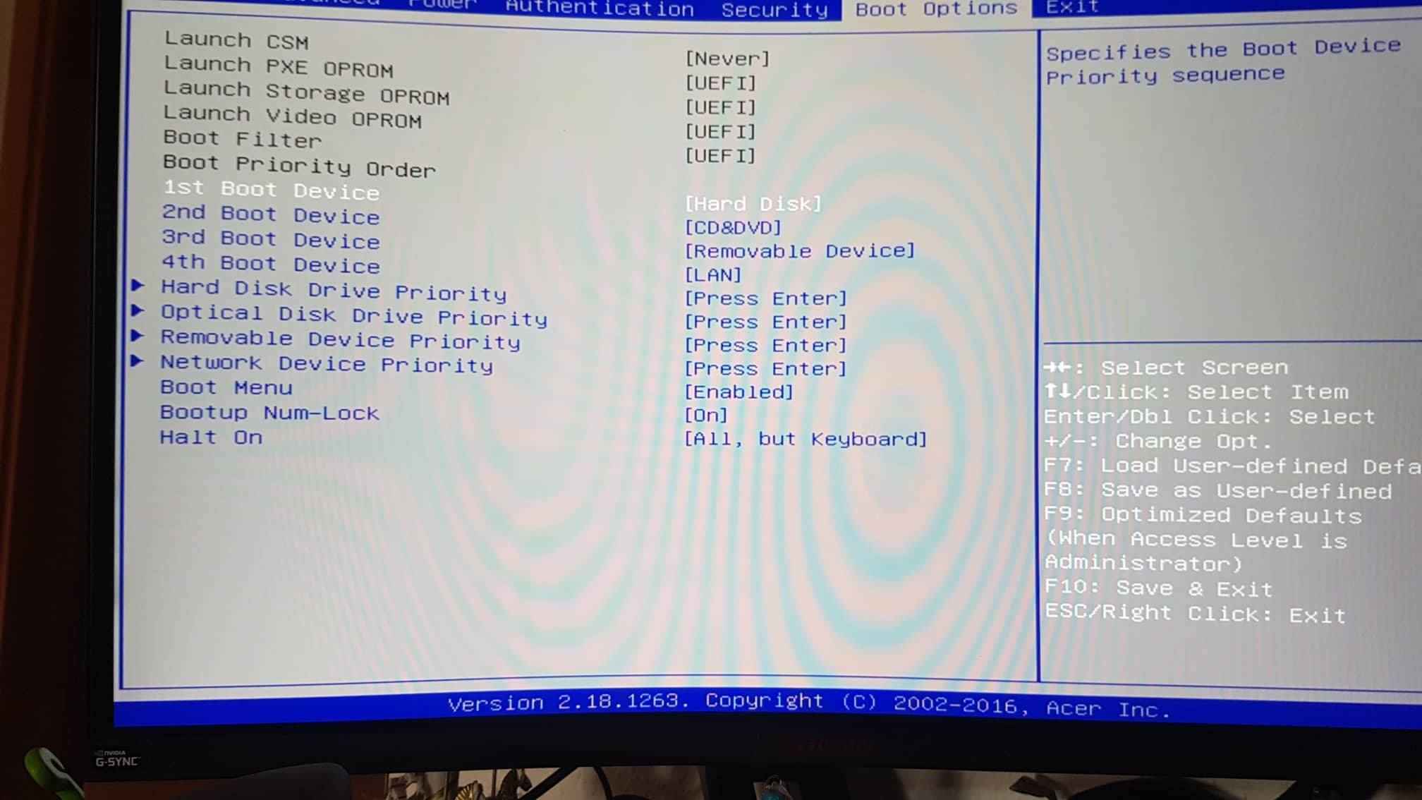

Ich bin leider mit meinem Know-How am Ende, da ich die Festplatte an meinem PC sogar anschloss, dort zeigte er mir "bootmgr fehlt" and daraufhin installierte ich win10 neu. Dennoch funktioniert es an ihrem PC nicht, aber an meinem. Jedoch bootet ihr pc weder meine noch ihre Festplatte. Im BIOS hab ich einmal alles fotografiert. (Siehe Anhang) Dort versuchte ich bereits alle boots ausser die hard disk zu disablen, das hat jedoch nicht geholfen. Das BIOS erkennt die Festplatten wie im Anhang zu sehen ist, jedoch bootet er sie einfach nicht. Ich habe auch schon alles mögliche im BIOS ausprobiert aber es hat nichts geklappt. Das größte Problem ist, dass ihr Boot-Manü auch nicht geht, da kann ich mich blau drücken auf F12, wie es da steht, aber es kommt einfach kein boot-menu aufgepoppt. Nur ein kurzes Peep vom Speaker und dann steht da wie gewohnt: "Reboot and Select proper Boot Device"

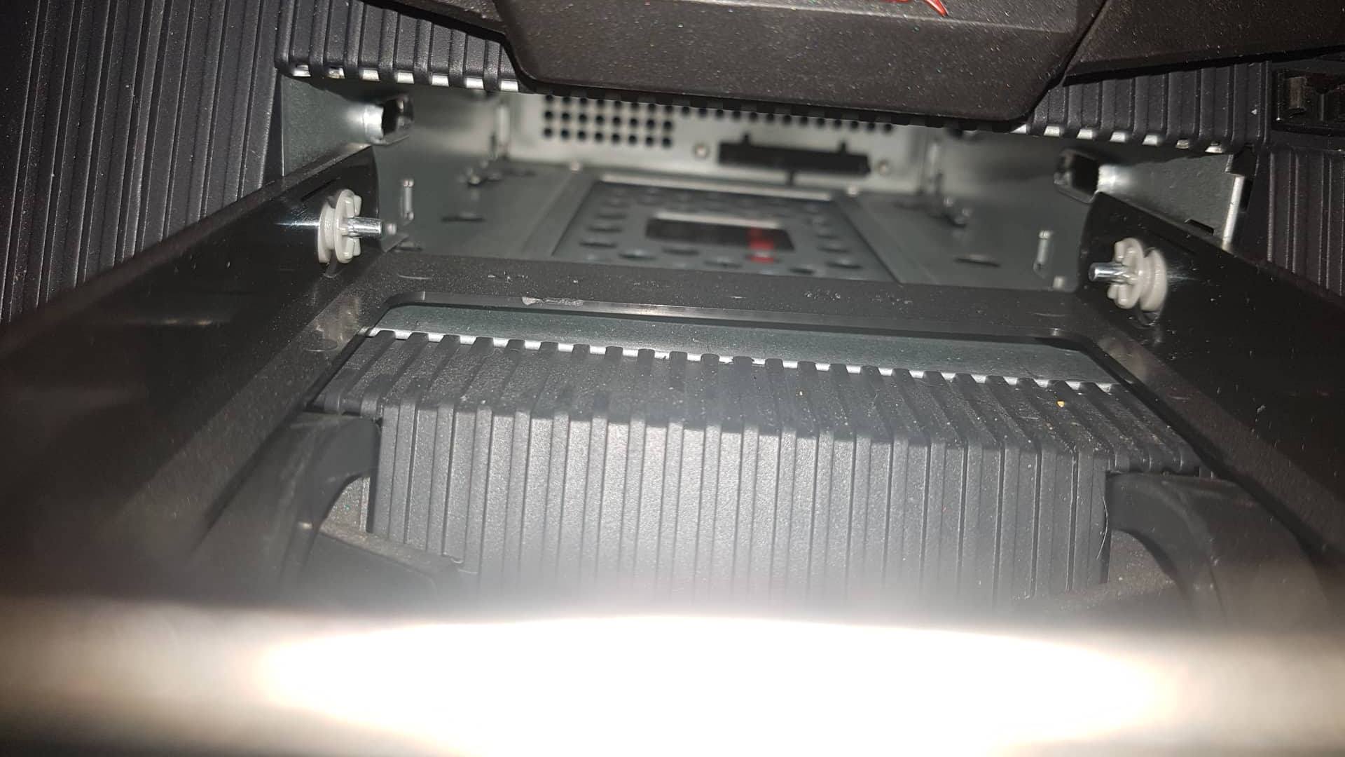

Seltsam, denn dort ist keine verbaut! 31052377_1674411269316664_7041949522922045440_n.jpg und der PC hat auch ohne diese gestartet, also die Festplatte, in meinem Computer hat das auch funktioniert ohne eine SSD.
Im Bios mal CSM auf enabled stellen und Secure Boot disabled, dannach booten, Versuch macht klug!
Boot Filter dann auf UEFI oder Legacy?
HEY SUPER! dadurch dass ich den filter dann auf Legacy gestellt habe konnte ich nun endlich das Boot Menü öffnen und er hat mir angezeigt was alles dran hängt :) es geht endlich wieder. Vielen Dank! :)

und du bist sicher, dass keine SSD verbaut ist? Dann wird die Wahl eng. Hast du mal geschaut, ob mehr als nur ein SATA Kabel an den Ports hängt? Falls nicht teste mal Port 1 oder 2.

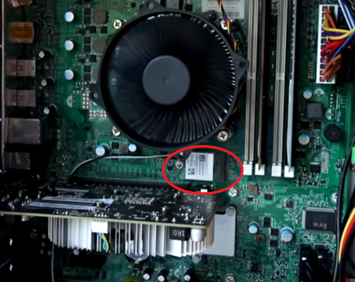

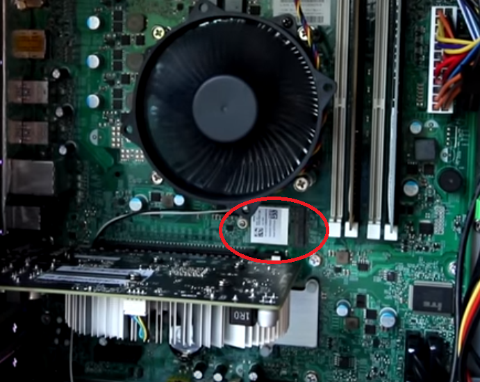

Könnte das die SSD sein?
Nein, das ist das WLAN-Bluetooth Modul.
Eine SSD ist wahrscheinlich schmaler und länger, oder es ist eine SATA SSD bei der Festplatte in der Nähe.
Nochmal für alle! Es lag an dem Boot Filter CSM im Bios musste auf Enabled gestellt warden, und Security Boot auf disabled dann kann man den Bootfilter von UEFI auf Legacy stellen und es funktioniert alles wie es soll!
