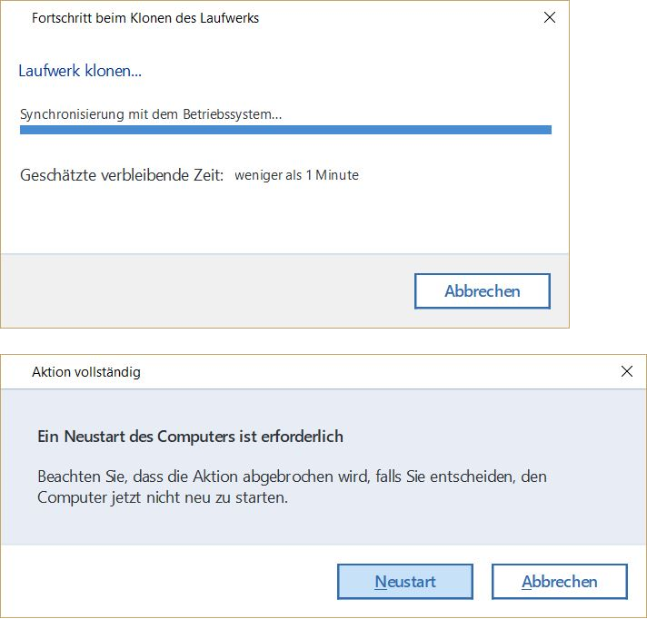

Danke für deine Antwort TecFan, ich bin nur den Anweisungen der Acronis Software gefolgt, welche einen Neustart gefordert haben.
Hier die letzten 2 Fenster von Acronis, vor dem entsprechenden Neustart.
leonard-erde schrieb:
Nachdem ich die Neustart Anweisung von Acronis bestätigt habe,
Neustart macht Acronis doch wohl nur, wenn man ein Backup des Systems auf die SYSTEMPLATTE(!), von dem das System gerade gebootet wurde, zurück spielt. Das könnte schwierig sein, wenn Acronis ind diesem Hilfssystem (Linux) keinen NVMe-Treiber hat.

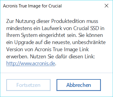

Das Größte Problem an der Sache scheint mir momentan zu sein, dass ich Acronis erst wieder ausführen kann nachdem es eine Crucial SSD erkannt hat .. was schlecht geht wenn ich laut Dreak77´s aussage die Festplatte erst wieder mit Acronis als bootbares Medium formatieren kann.
