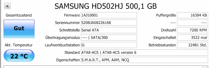

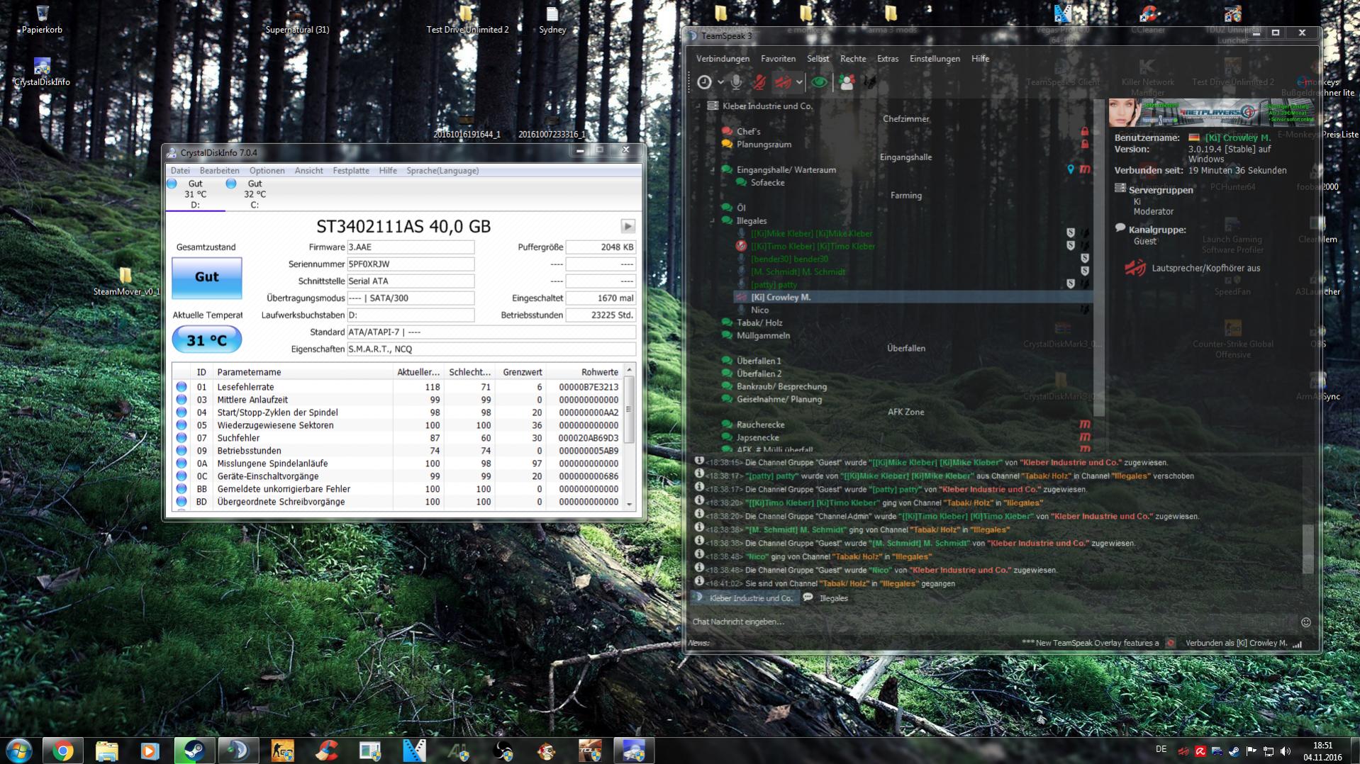

Überleg mal wie alt die sein muss bei 40GB. Wenns noch geht SMART-Daten anzeigen lassen.

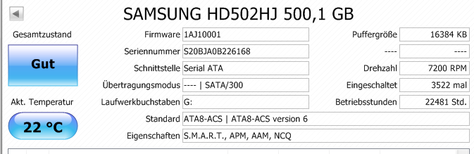

Meine "älteste" HDD hat 500 GB und läuft seit 22.000 Stunden.
Welches Programm ist das?

CrystalDiskInfo
