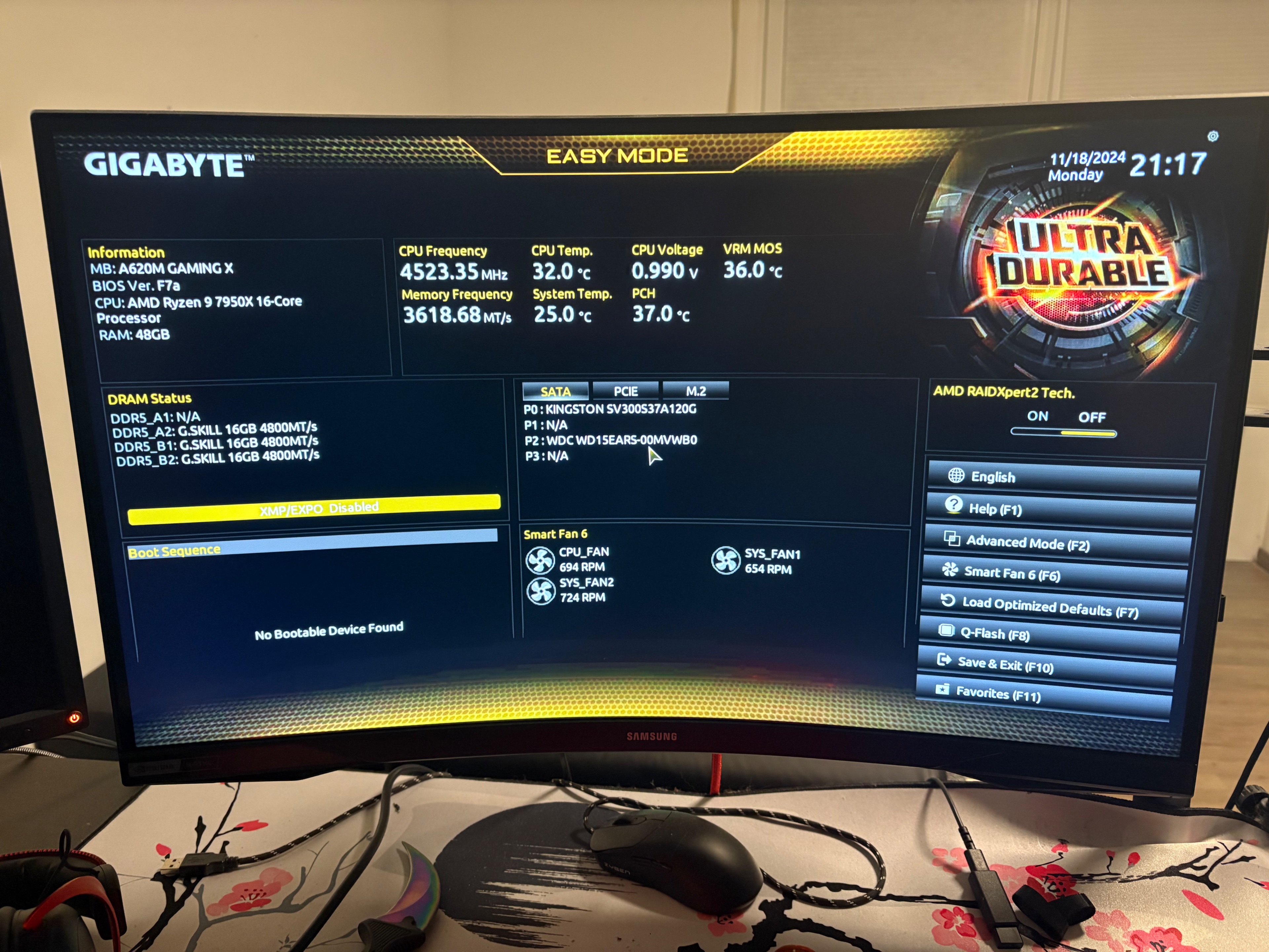

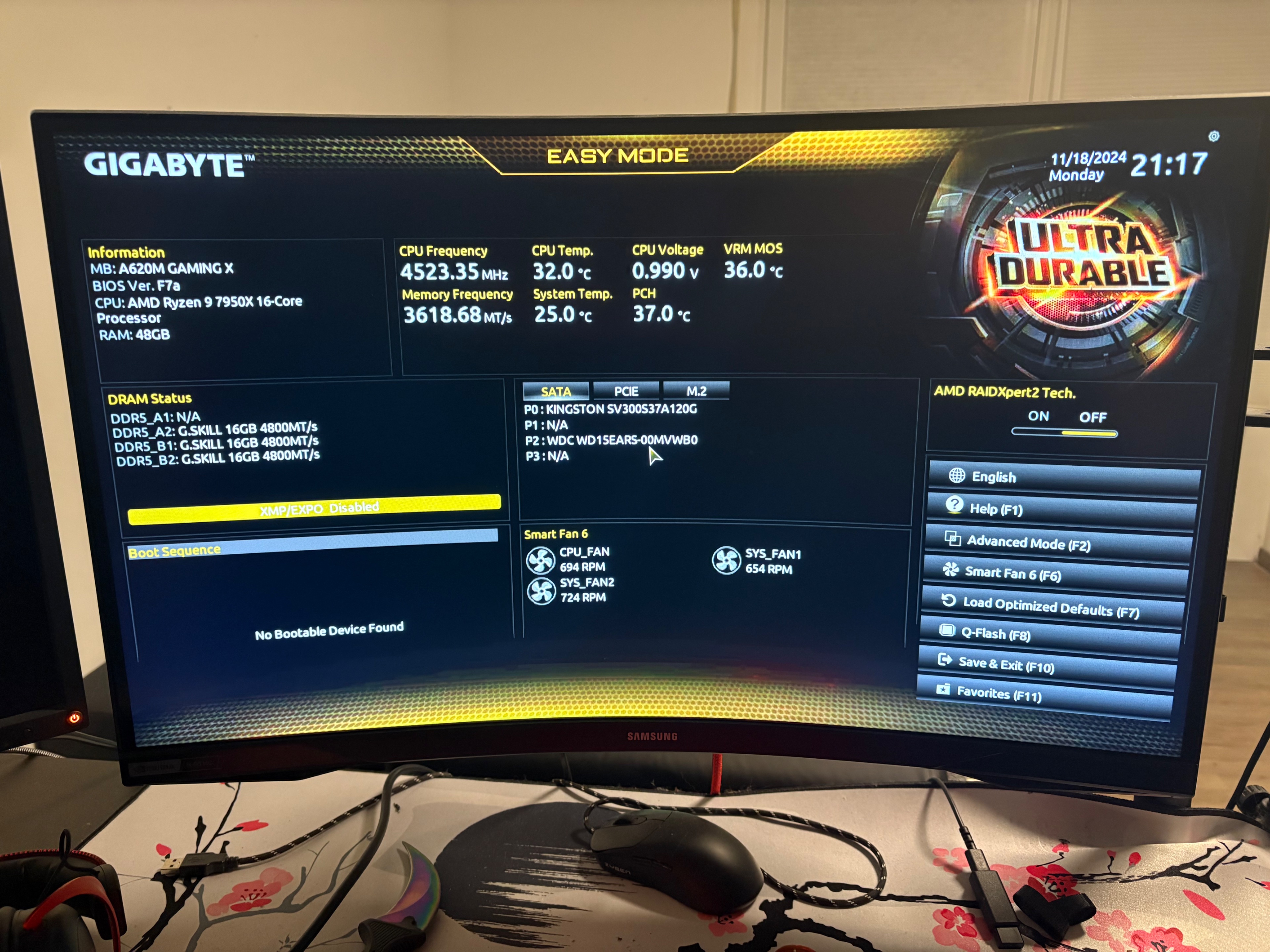

Ich habe mal ein Bild beigefügt.
Er erkennt quasi die Festplatten aber unter bootable device ist nichts zu erkennen.
Deswegen bin ich davon ausgegangen, meine Festplatte ist in mbr Format

Dann CSM aktivieren, mit F10 speichern und gucken, ob da dann was bei der Bootreihenfolge steht

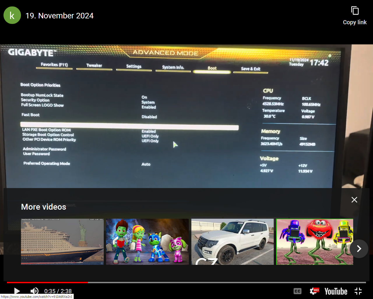

Habe ich getan. Hab mal ein Video gemacht.
Will einfach das es wieder klappt :(
Warum steht hier noch zweimal die Einstellung UEFI Only?

Also zumindest bei "Storage Boot Option Control" sollte hier nicht der Wert UEFI Only stehen.
Was hast du hier und bei dem Punkt darunter für eine Auswahl?
Was kannst du unter dem Reiter "Settings" im BIOS einstellen?

Wenn ich mich noch recht an das BIOS meines neuen MSI- Boards erinnere, dann hat dort die Einstellung der Bootmethode, hier scheinbar UEFI Only, immer Vorrang.
Stelle ich in einem anderen Untermenü des BIOS den Wert auf CSM, dann kann ich das zwar temporär machen, spätestens bei einem Neustart ist dann die CSM- Einstellung wieder der UEFI Only- Bootmethode angepaßt, also aus.
Er kann ja mal das ausprobieren, was ich oben geschrieben habe und berichten was passiert, wenn er bei dem Storage- Menüpunkt den Wert auf UEFI plus Legacy oder Legacy only stellt. Das alles bei deaktiviertem Secure Boot.
