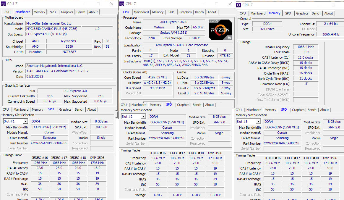

Poste mal diese Sceenshots von CPU-Z.
In der unteren Reihe müssten denn 4 Screens sein.
Slot #1, Slot #2, Slot # 3 und Slot #4

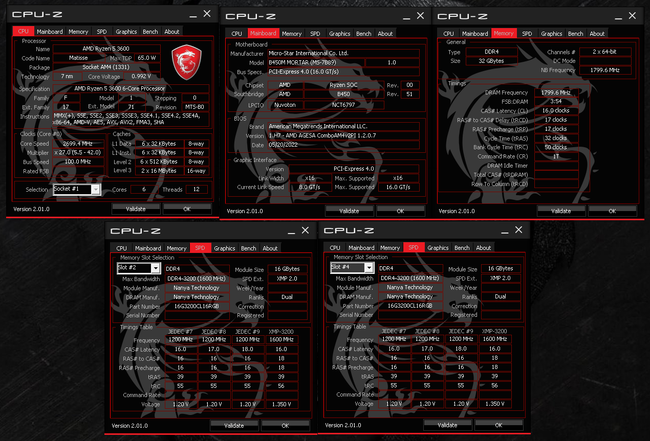

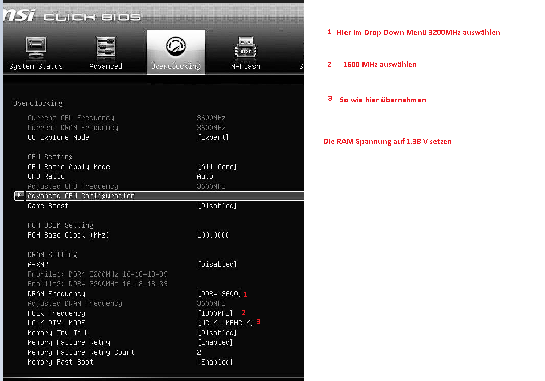

Das hier ist zwar vom Mortar und hat ein eingeschränkten BIOS was die Farbe angeht aber du findest die Einstellungen alle hier:
CO Explore Mode auf Expert dann sind viele Einstellungen erst zugänglich.
Weiter unten auf dieser Seite kannst du die Spannungen einstellen.
P.S. MSI hat eine super Einstellmöglichkeit!

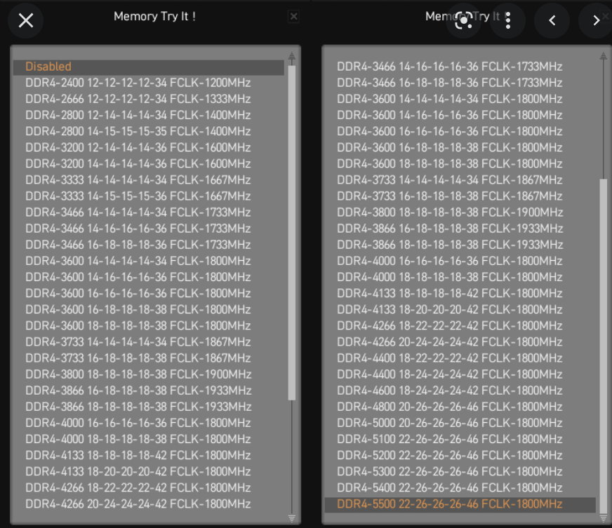

Memory Try It!
OHNE vorher was einzustellen diese Funktion anklicken, da kommt eine Liste mit Auswahlmöglichkeiten.
Dort würde ich mir 2966 MHz anfangen und CL 16 und probieren ob du starten kannst.
Die RAM Spannung wird automatisch gesetzt!
Hier mal wie das aussieht, diese Funktion erkennt den Speicher auf dem RAM und schlägt die besten Settings vor, ob das funktioniert hängt dann auch von anderen Parametern ab.
Bei dir werden andere Werte drin stehen.
Okay danke für die ganzen Tipps war gerade immer noch mit CPU-Z dran :,-)
Habe nicht drüber Nachgedacht das man den CPU-Z mehrfach öffnen kann.
Der vierte Slot hat die gleichen Daten wie der dritte.
Ich probiere jetzt mal den Memory try it aus.
Hmm bei mir stehen so die gleichen werte wie bei dir drinnen @Müritzer

Falls du mit Memory Try It! keinen Erfolg hast, dann dort wieder auf disabled gehen und das folgende probieren:

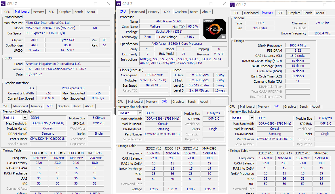

Wie du siehst, hat der Hersteller hier schon 1,35 Volt vorgesehen, im "XMP-3596" mit 1798 'realen' MHz Speichertakt (runde 1.800 MHz entspr. DDR4-3600).
