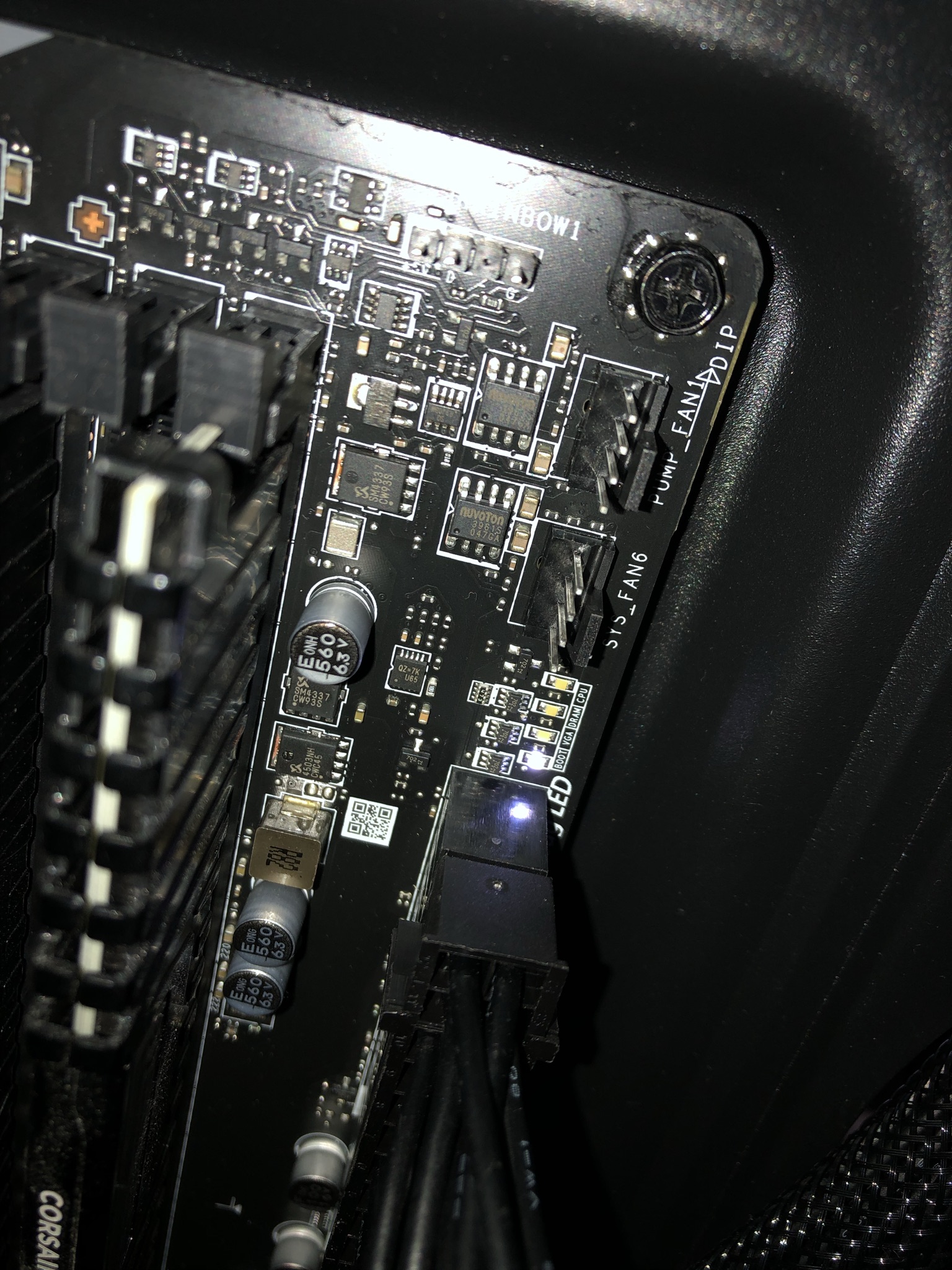

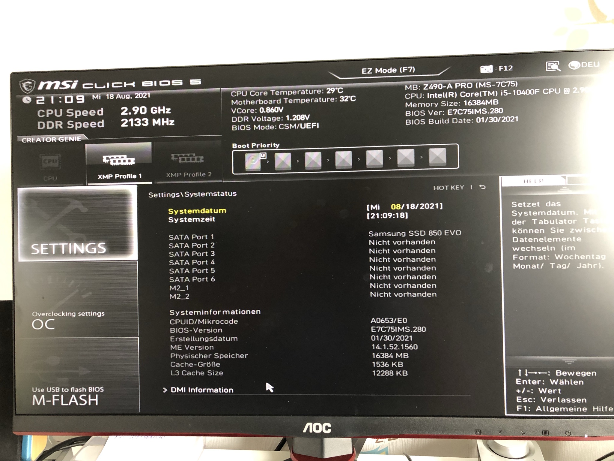

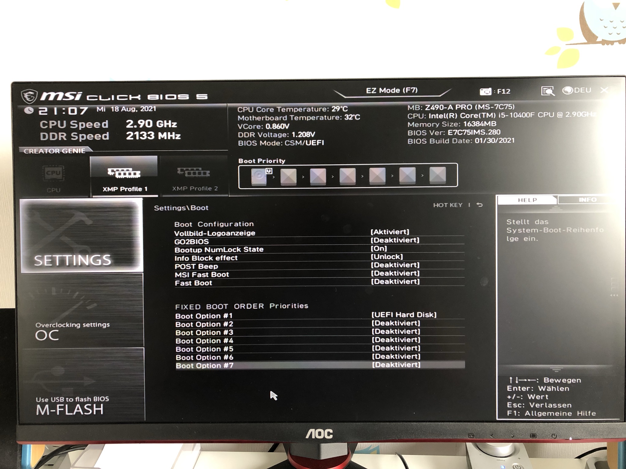

habe heute meinen Rechner mit neuer Hardware ausgestattet (primär neue CPU und neues MB). Nachdem ich nun alles wieder zusammengebaut habe, lande ich beim starten des Rechners immer im UEFI und die Boot-LED leuchtet. CPU, Laufwerk, RAM etc. wird alles erkannt. Das Boot-Laufwerk hat heute morgen bis zum Hardware-Wechsel einwandfrei funktioniert. Ergänzend die Info, dass auf dem MB zunächst noch eine m.2-SSD verbaut war, aufgrund des Fehlers habe diese erstmal wieder runter genommen. Was mache ich falsch?
Alle Sata-Laufwerke, USB-Stecker usw. bis auf das Boot-Laufwerk wieder abgetrennt, ebenso die M.2 SSD wieder zurück gebaut. Die Boot-Reihenfolge geändert, bzw. zuletzt alle bis auf eine Boot-Option deaktiviert.
Vielen Dank vorab und
VG, Marco

@Hagenbeck78
Dein Bios-Mode steht, wie HisN schon schrieb, auf CSM/UEFI. Ich weiß nun nicht, welche Einstellung du bei deinem alten Board hattest, aber die sollten übereinstimmen. Das kann nämlich dazu führen, dass der Rechner nicht startet.
Das steht nicht auf CSM/UEFI wenn als erstes Laufwerk nur UEFI angezeigt wird, siehe Foto 2
wenn CSM an ist wird die Platte auch namentlich (Samsung...) aufgeführt !!!
Reaktionen: tollertyp
Im Bios war UEFI eingestellt, habe ich auf CSM geändert, der Rechner hat dann normal gebootet (schreibe gerade von dem Rechner aus... ;)) Vielen, vielen Dank für den schnellen und zahlreichen Support!!! :D:D:D:daumen:
