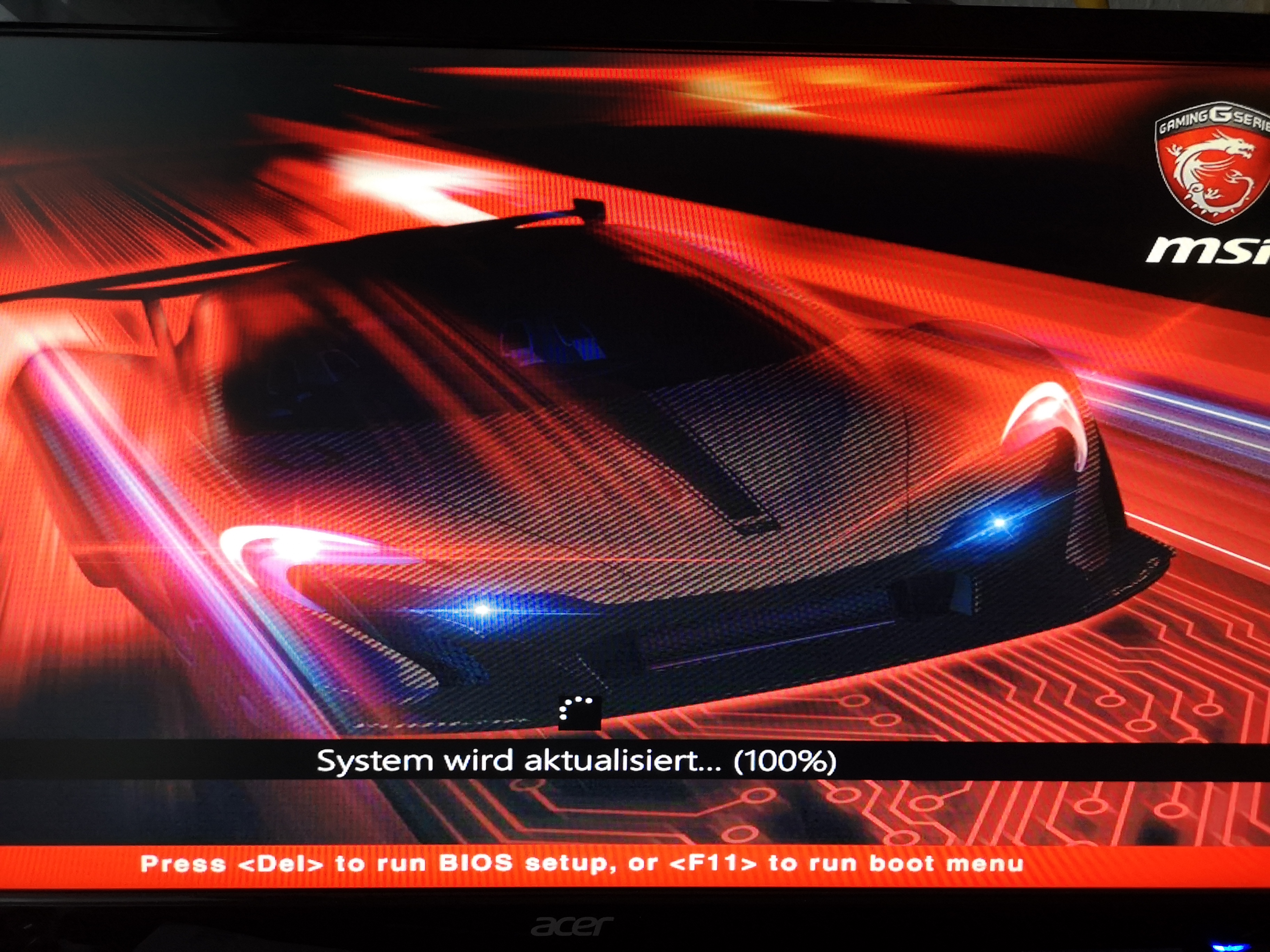

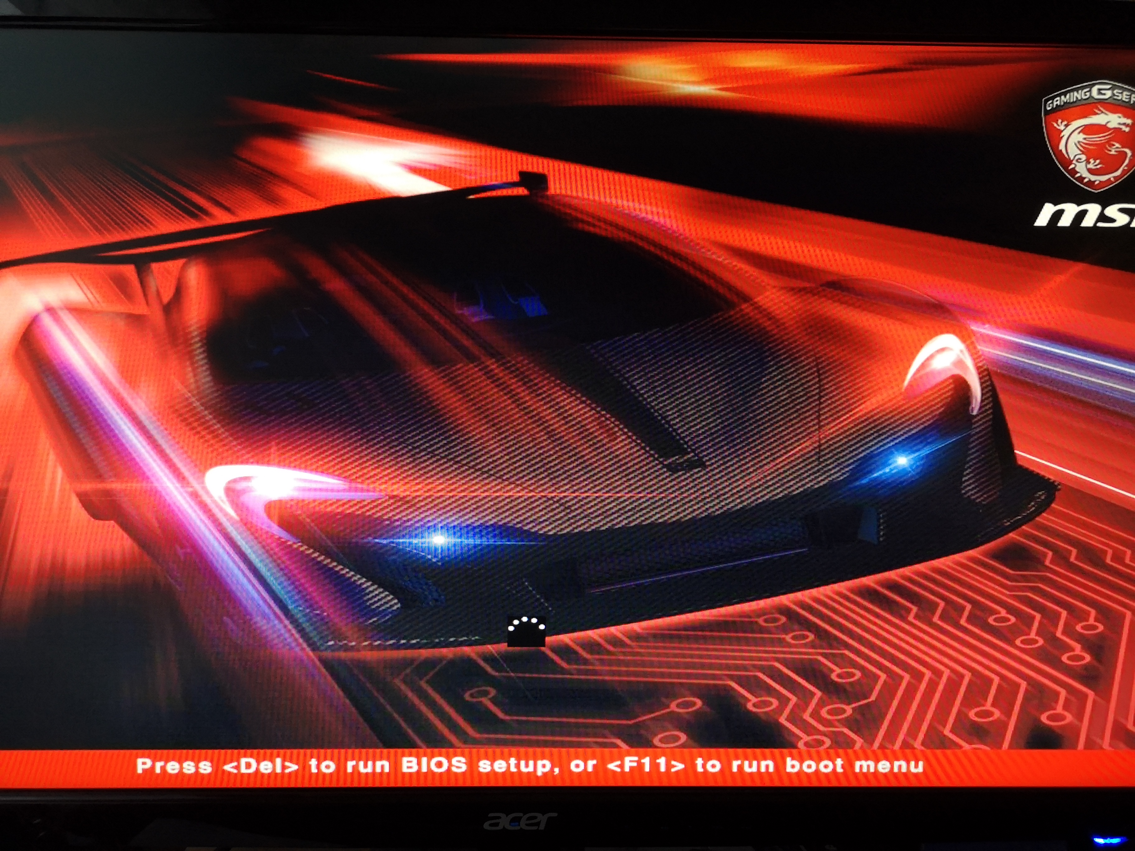

ich habe das Problem, dass mein PC beim starten die MSI BIOS Startgrafik anzeigt, dann kommt ein Schriftzug "System wird aktualiesiert" (alles in dieser Grafik also nichts von Windows) und danach startet alles wieder von vorne, heißt: Schwarzbild, Anzeige der Grafik, Anzeige des Schriftzuges und wieder Schwarzbild.
Das Problem tauchte von heute auf morgen auf. Gestern lief der PC ohne jedes Problem und ich habe keine Installation oder ähnliches durchgeführt. Lediglich ein kurzes Windows Update lief zu beginn des Startens gestern.

Das Windows Update ändert ja nichts am Mainbord. Der Schriftzug sieht so aus, als wäre das BIOS aktualisiert worden, was aber nicht sein kann. Oder eben, das Bord ist der Meinung das erste Mal eingeschaltet zu werden, wegen leerer Batterie.
Du kannst auch mal ins BIOS gehen und prüfen. Erstmal das Boot Logo ausmachen, dann kommen Meldungen statt des bunten Bildes. Zweitens, Datum und Uhrzeit prüfen. Ist das falsch, ist die Batterie zu 99,9999% leer.

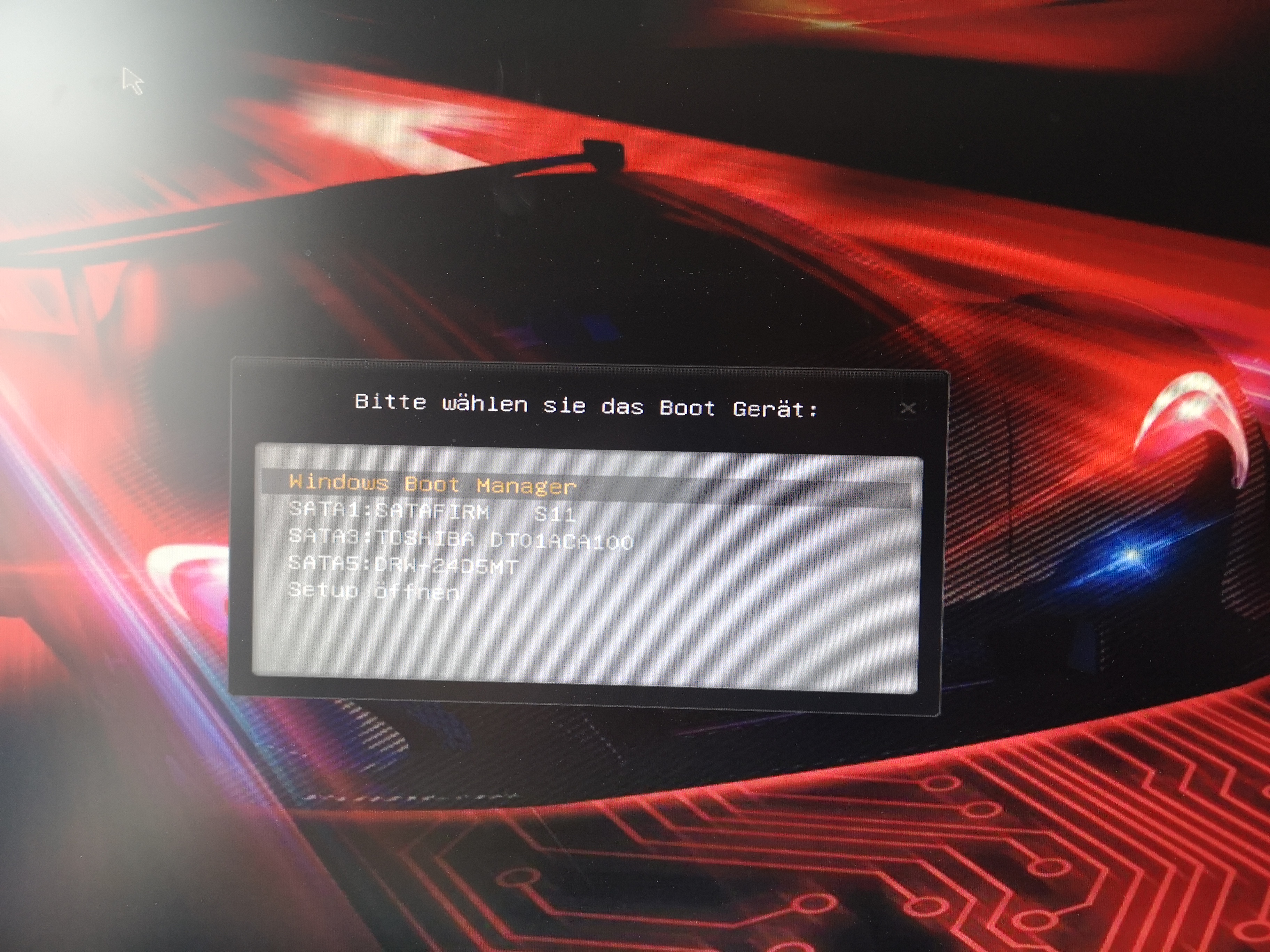

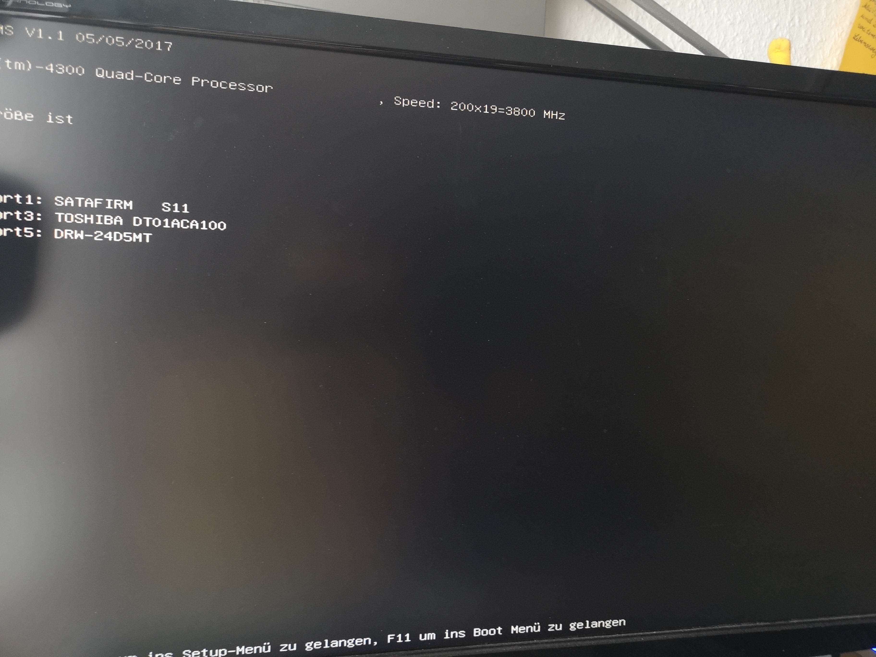

Habe das Boot Logo ausgeschaltet und nun zeigt er mir die folgenden 3 screens an:
Post 1 seine Bilder
F11 für Startmenü
Er soll seine Bios Einstellunge überprüfen.
Wird die SSD mit Windows erkannt?
ist die SSD mit Windows bei boot an 1. Stelle oder Windows Bootmanager.
Wenn er da Windows im Uefi Modus installiert hat, müssen die Bios Einstellungen ja nun auch für Uefi sein.
Wenn er im MBR Legacy Modus installiert hat dann halt für MBR Modus.
Bios defaults laden oder Batterie entfernen verändert na klar immer alles.
Da müssen die Bios Einstellungen wieder richtig eingestellt werden.
Bild von Boot im Bios und von Bootmenü F 11 wäre nicht schlecht.

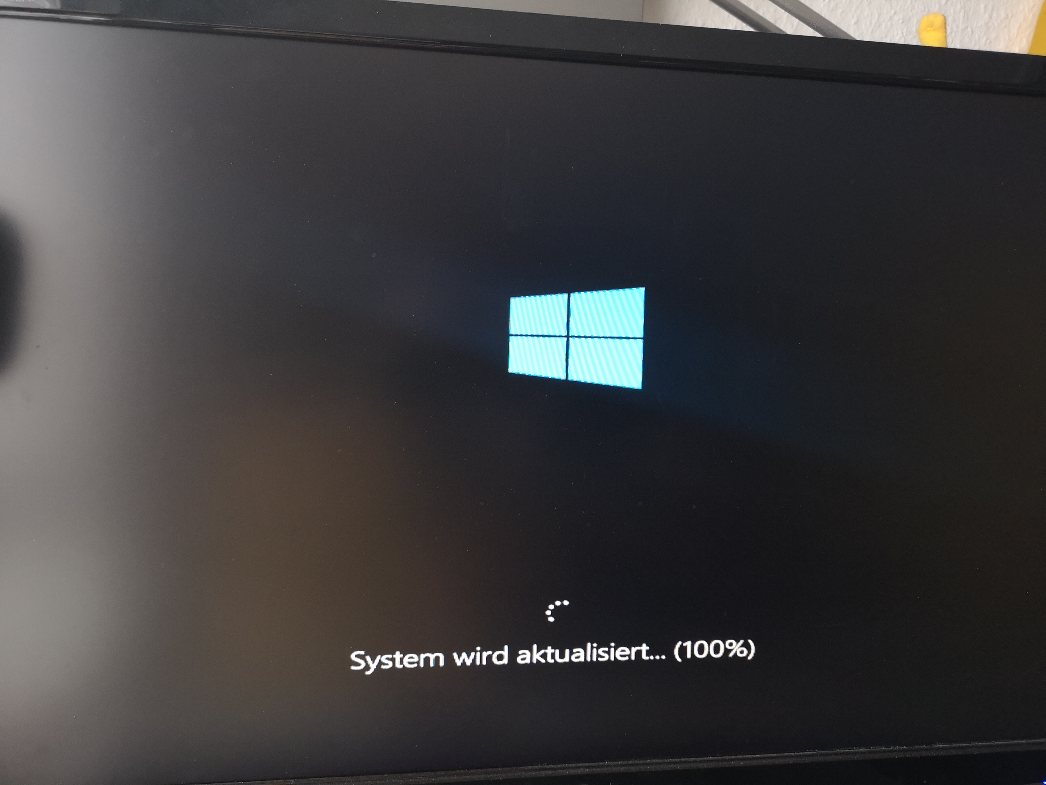

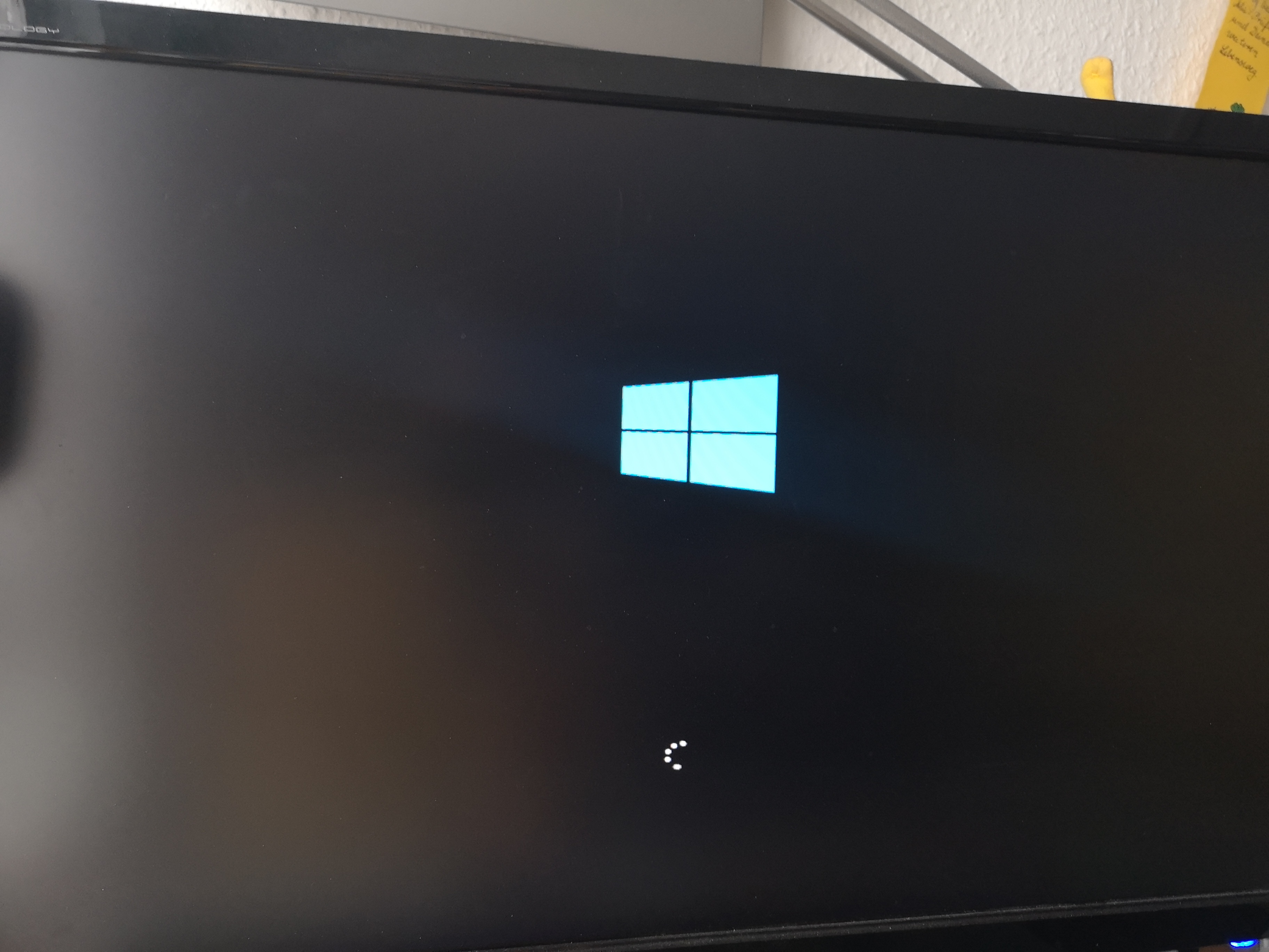

Das letzte Bild ist aber ein riesen Unterschied zum ersten Post. Da wird nämlich nicht das BIOS aktualisiert, sondern Windows! Sprich, ein Update hat dir deine Windows Installation zerstört!
Damit ist BIOS Batterie natürlich raus, es ist ein reiner Softwarefehler von Windows.
Reaktionen: perfid
Naja, das habe ich auch im 1. Bild sofort gesehen.
System wir aktualisiert ist halt Windows versucht zu starten.

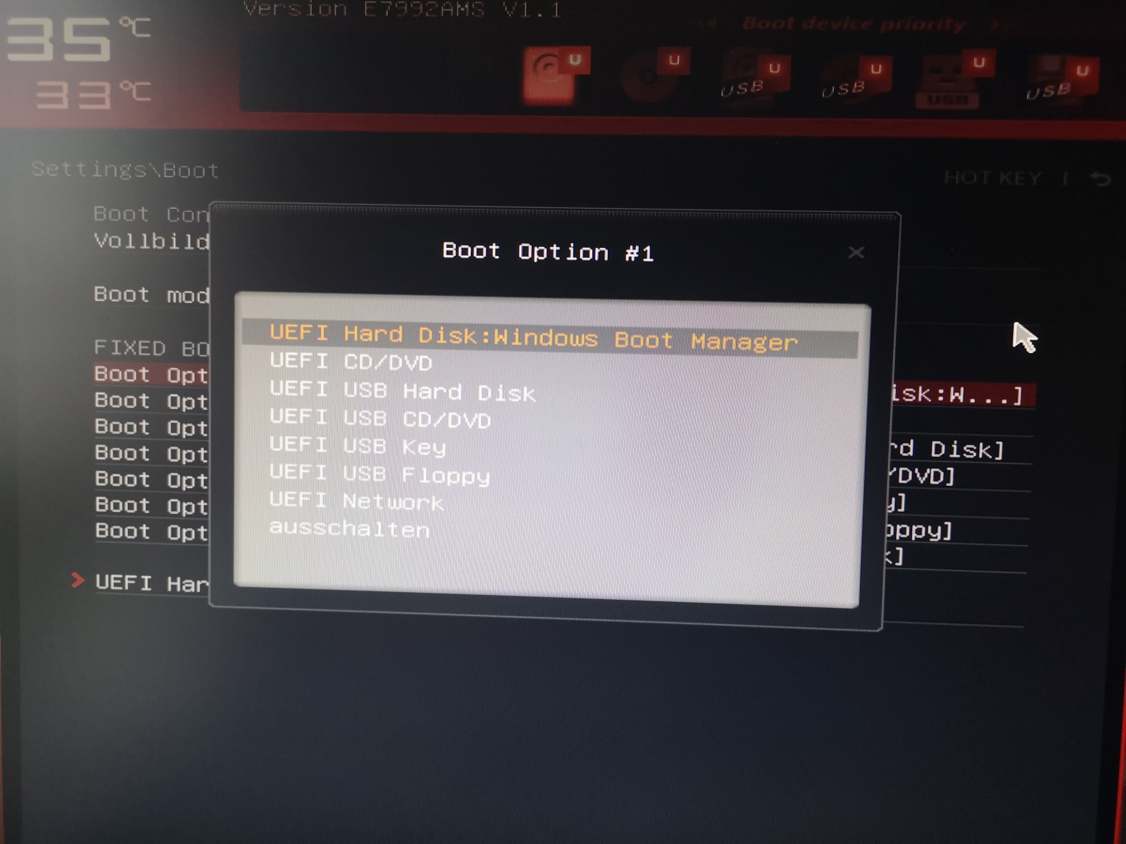

Sollte oben an 1. Stelle stehen.
Dann sollte bei F11 auch oben der Windows Bootmanager diese SDD Uefi Hard disk starten.
Irgendwelche Bios Einstellungen für Uefi müssen na klar auch richtig sein.
Nicht CSM Legacy + Uefi sondern nur alles auf Uefi.
Secureboot anstellen.
Windows 8 oder 10 Betriebsystem nicht älteres System.
Immer vorausgesetzt du hast da auch im Uefi Modus dein Windows mal installiert.

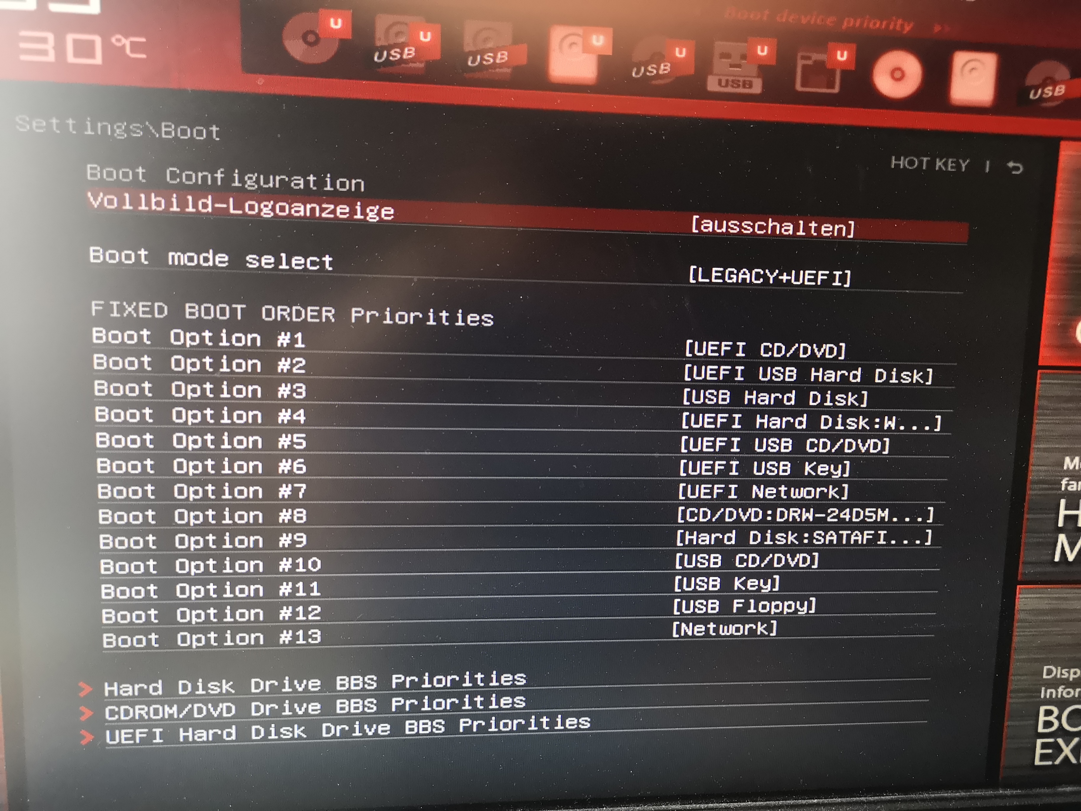

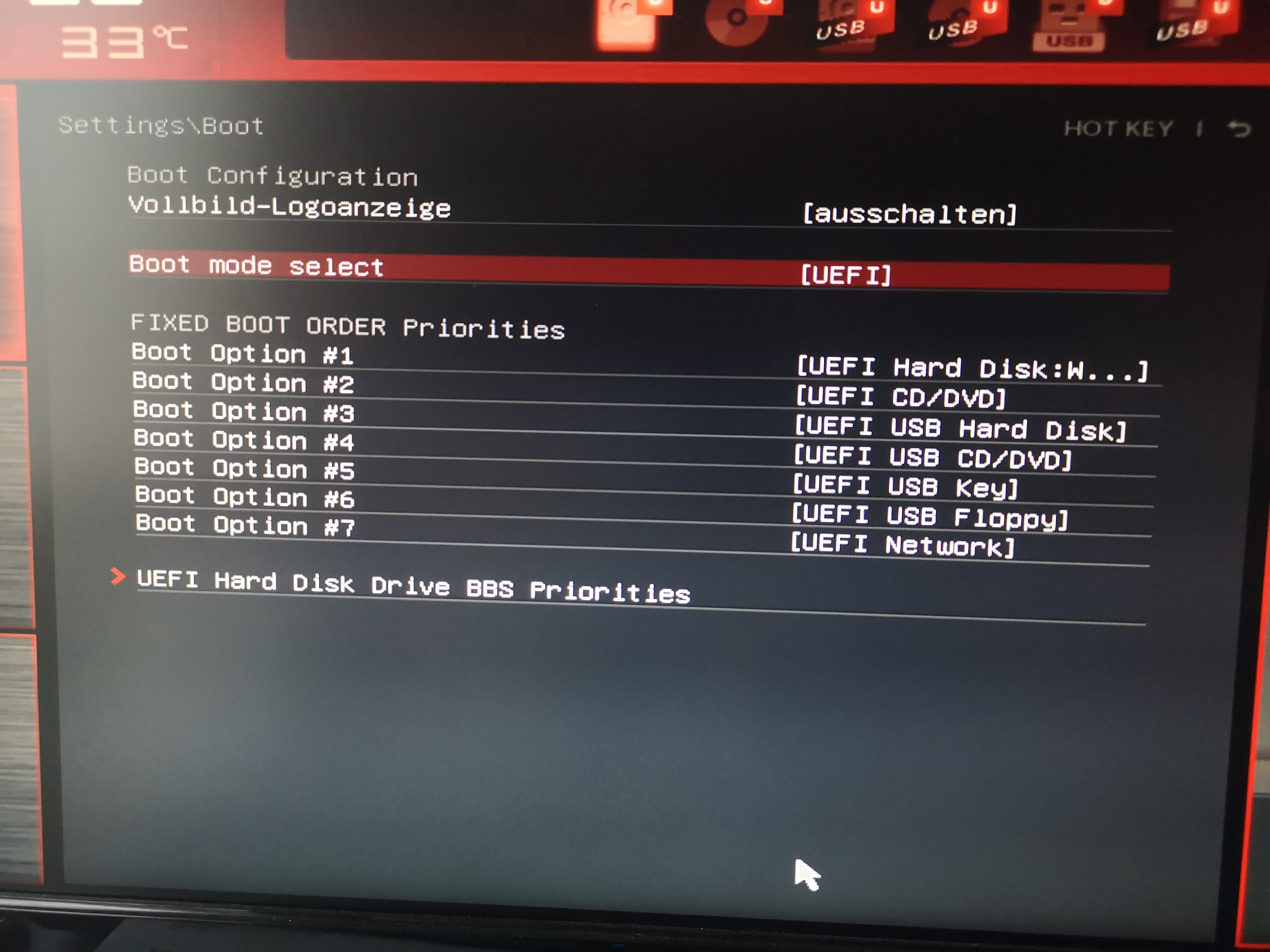

Das sind die Einstellungen die ich im Reiter "Boot" gemacht habe
Den Rest von dem was du gesagt hattest habe ich leider nicht gefunden. Habe die Einstellungen gespeichert, neu gestartet und das Problem besteht weiterhin
Mein Windows ist auf der ssd installiert.
Weiß aber nicht, wie sie damals bezeichnet wurde... Das steht an Punkt 1 der boot Optionen:
Ok, wenn 1. deine SSD Mit Windows ist, dann sollte das jetzt so booten.
Man braucht nicht bei F 11 den Bootmananger anklicken.
Da wählt man dann den bootfähigen USB Stick aus wenn man Windows installieren ( reparieren) will.
Kannst dann nur die Startreparatur usw. von USB Stick versuchen
