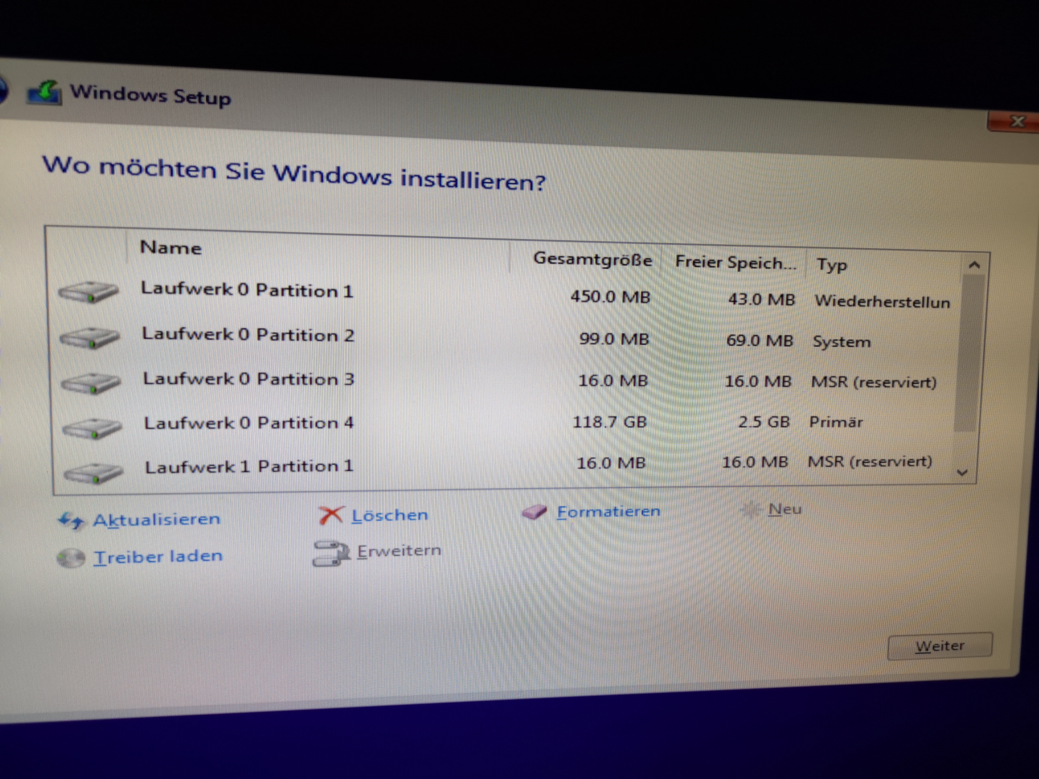

Ich konnte die bestehenden Partitionen auf meiner ssd jetzt einsehen. Es waren 4 Stück mit unterschiedlichst großen Speicher. Leide konnte ich keine Partition löschen oder formattieren. Der PC hat nur etwas kurz geladen, doch dann erscheinte die Partition unverändert erneut auf. Kann mir jemand sagen, woran das liegen könnte?

klickst du so lange auf löschen bis keine Partition mehr da ist.
Wenn da eine Partition nicht sofort geht, dann versucht man erst eine andere Partition. Irgendwann geht dann auch die Partition die man zuerst versucht hat.
Dann nicht selbst formatieren einfach auf Weiter in den ganzen Nichtzugewiesenen Platz installieren.
Das betrifft alle Partitionen auf Laufwerk 0 wo Windows drauf soll.

Leider ist es nicht möglich auf irgendeine Partition zu installieren oder etwas zu verändern. Versuche ich löschen, dann lädt der PC kurz, aktualisiert die Anzeige und die Partition ist genau so da wie vorher. Dies gilt auch für formatieren. Auf Laufwerk 1 würde ich gerne nichts machen denn das ist meine HDD die normal als Datenspeicher genutzt werden soll... Ich kann also weder eine Installation, noch sonst irgendeine Veränderung an der ssd vornehmen...

Ok so langsam verzweifle ich. Ich habe nun über diskpart die SSD bereinigt, möchte jetzt Windows neu installieren und es hat sich zu meinem obigen gezeigten Bild nur die Speichergröße der Partition 4 auf 11.2 GB vergrößert. Alle anderen Partitionen haben sich beibehalten und lassen sich über den Windows Setup nicht verändern...
Glaub deine SSD hats zerlegt, das ist komisch. Glaube nicht, dass du da groß was falsch machst, ganz unerfahren scheinst du nicht.

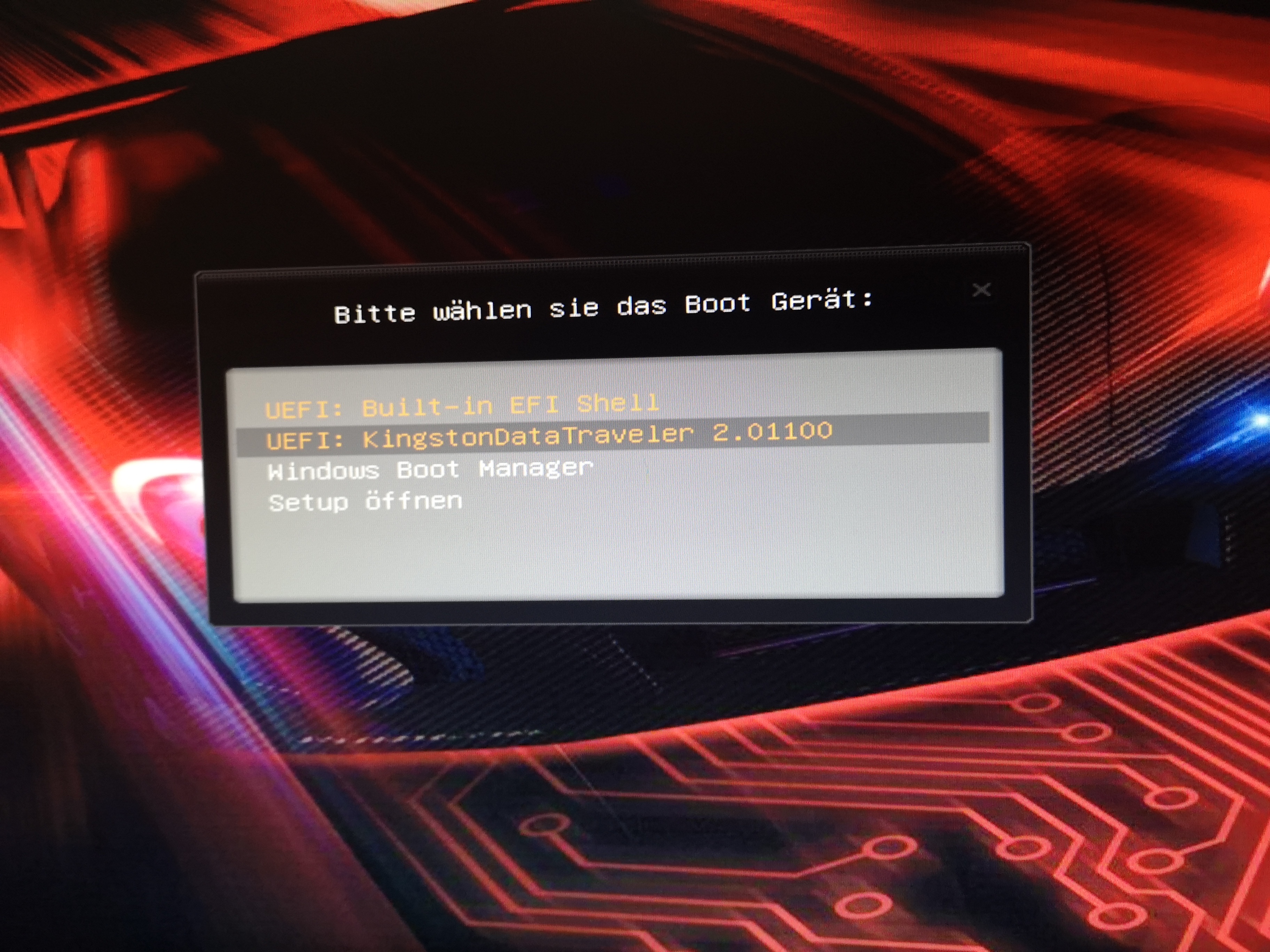

F 11 und dann den Uefi USB Stick wählst du aus beim Booten?
Mach mal einen Screen von F11 mit eingesteckten USB Stick

Wenn ich in dem Fenster "Wo möchten Sie Windows installieren?" bin, sehe ich die auf dem obigen gezeigten Bild Partitionen. Möchte ich nun eine löschen, so wähle ich sie aus, ein Fenster öffnet sich (ob ich sicher bin und das alle Daten gelöscht werden u.s.w.). Ich wähle "OK" und meine Maus wird zur Sanduhr. Kurz darauf aktualisiert sich das Fenster neu und alle Partitionen wie vorher auch werden angezeigt.

Ja die Seiten sehe ich ja alle und ich gehe Schritt für Schritt mit. Aber meine Festplatte ist zu voll für eine Neuinstallation also, -> Löschen oder Formatieren. Aber dies funktioniert leider nicht...

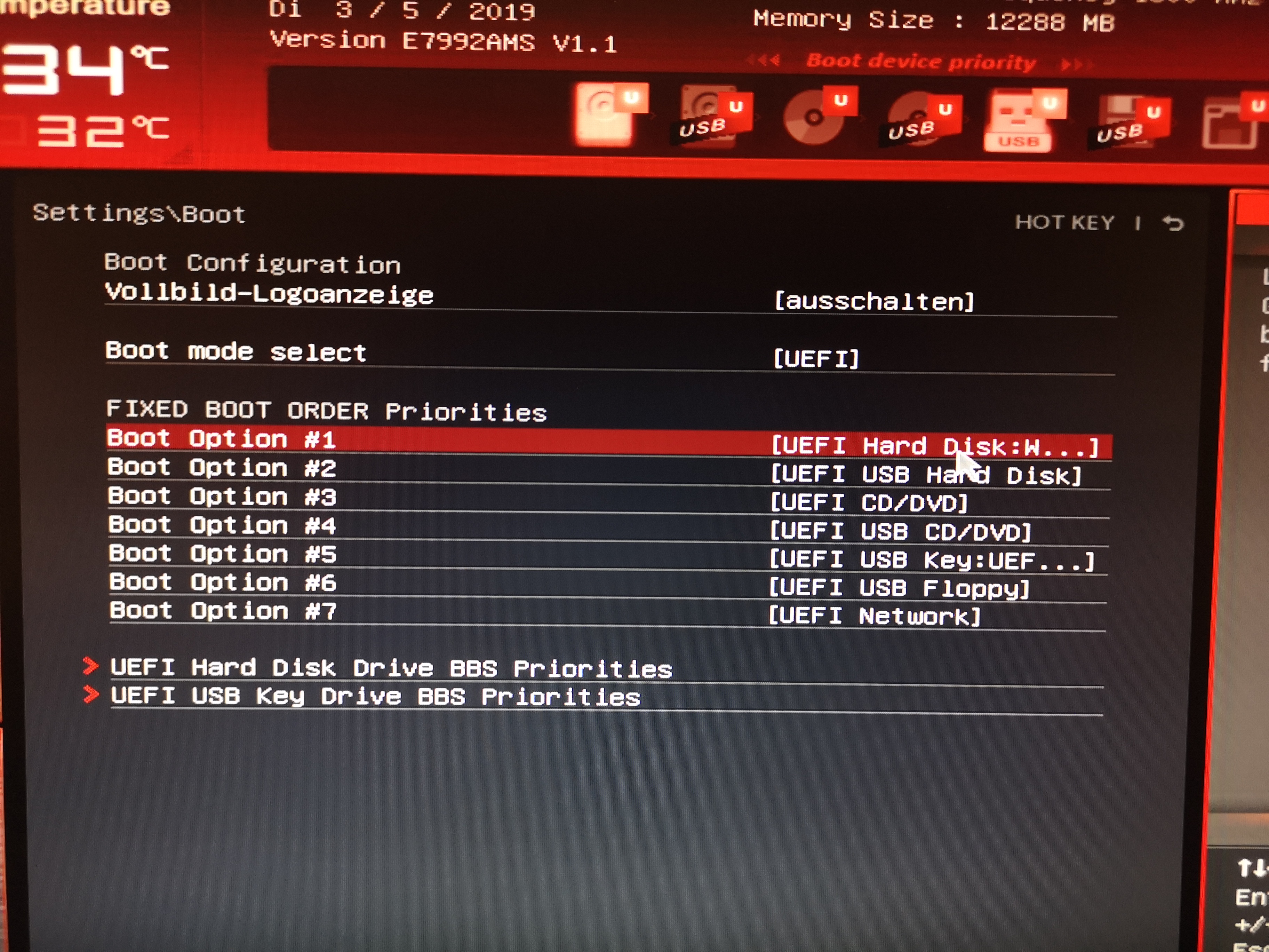

Was steht da was mit Uefi in Schell? Reparatur oder was ist das? Deaktivieren!
Warum steht da nicht Windows Bootmanager oben an 1. Stelle.
Und deinen USB Stick mit Windows an 2 . Stelle den du nur markieren musst um dann von USB Stick zu starten.
Steht denn bei Boot im Bios noch deine SSD oben an 1. Stelle oder auch das Uefi Schell.
Bei Boot muss immer deine SSD oben stehen oder auch Windows Bootmanager.
Bei F11 steht der Windows Bootmanager oben und man wählt den USB Stick nur aus wenn man den braucht.

Das mit Uefi Schell bei F11 ist auf jeden Fall falsch.

Deaktiviere doch mal im Bios bei Boot die ganzen Sachen die du nicht zum booten brauchst.
Was willst du mit Network Boot und den ganzen anderen Bootoptionen.
Bootest du von DVD von USB DVD und auch noch Floppy usw?
USB uefi Key usw. was ist das denn?
