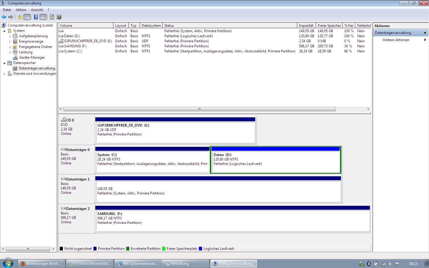

windows 7 ist jetzt auf system c: neu installiert.
vorweg ein paar infos zu meinem system:
in meinem dell inspiron 1720 (notebook) sind zwei festplatten verbaut:
- hdd (0): 160gb, mit paragon partition manager partitioniert in system c: (28gb) und daten d: (132gb)
- hdd (1): stuff f: (160gb), nicht weiter partitioniert
system c: (startpartition, auslagerungsdatei, absturzabbild, aktiv) habe ich nach der neuinstallation mit hilfe von paragon partition manager von einem logischen laufwerk zu einer primären partition umgestellt.
daten d: ist nach wie vor ein logisches laufwerk
stuff f: (system, aktiv, primäre partition) wird im arbeitsplatz gar nicht mehr und in der datenträgerverwaltung nicht mehr richtig angezeigt (keine laufwerkbezeichnung, 160/160gb frei).
ich habe versucht, den MBR neu zu schreiben, dies half jedoch nicht weiter.
derzeit kopiere sichere ich die dateien von stuff f: mit testdisk auf meine externe festplatte samsung g: (600gb)
wenn ich beim computerstart (f12) von primary internal hdd boote, zeigt es mir bootmgr doesnt exist an.
wenn ich von secondary internal hdd boote, startet windows.
ich habe mal ein bild angehängt.
das ziel soll es ganz einfach sein, dass das komplette system auf system c: zum liegen kommt, damit ich die anderen partitionen ausschließlich zur datenablage verwenden kann.
außerdem hätte ich gerne stuff f: wieder, die momentan nicht vernünftig funktioniert.
