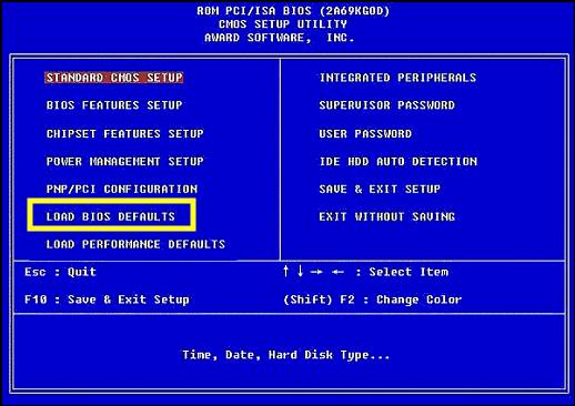

Ist möglich. Arbeite mal folgende Schritte ab:
1. Lade die Setup Defaults.
Das dürfte so oder so ähnlich aussehen:
Wenn das Problem dann nicht behoben ist,
2. Windows Booten und ein BIOS-Update ausführen.
Wenn du das alleine nicht kannst, musst du uns Infos zu deinem Bios geben, wie Hersteller, version etc..

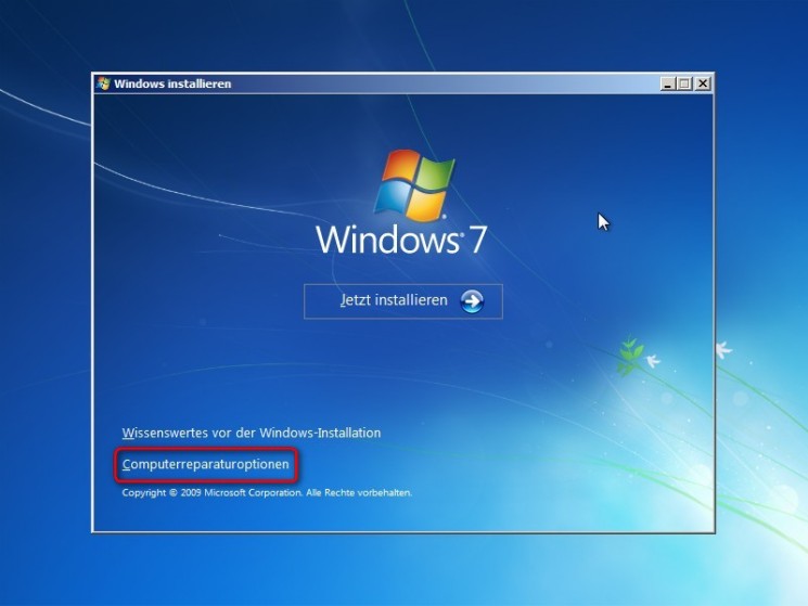

Auch möglich:
Boote von der Windows-DVD und führe eine Reperaturinstallation aus.
Die Funktion sieht so aus:
COMPUTER-BILD-Notfall-CD-Automatische-Systemstart-Reparatur-ueber-die-745x559-1b415b23f7317e88.jpg
Lass es uns wissen, ob es funktioniert hat und wenn nicht, warum.

Android_Boy2000 schrieb:
Hi,
Auch möglich:
Grüße
hallo Boy,
bios default will ich noch nicht dran. wer weiswas dann los ist.
w7-dvd startrep habe ich mehrmals ausgeführt. Auch verschiedene unlogische nicht zusammenpassende meldungen.
