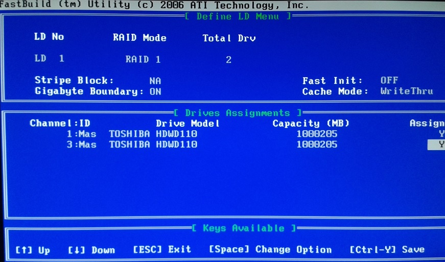

> Raid neu erstellen und evtl Volume erzeugen. Meistens ist es mit Raid 1 Einstellen noch nicht gemacht,
> sondern du musst noch Partition schreiben, damit später ein normales NTFS Filesytem schreiben kann.
Gemacht. Habe ich eventl. etwas falsch eingestellt? Bild
> Danach nochmals mit deinem Windows Boot Stick Booten und den Treiber injizieren.
Problem ist ja, wenn Raid Controller aktiviert ist, bootet er nicht vom Stick. Ist der Raid Controller deaktiviert, bootet er vom Stick.
