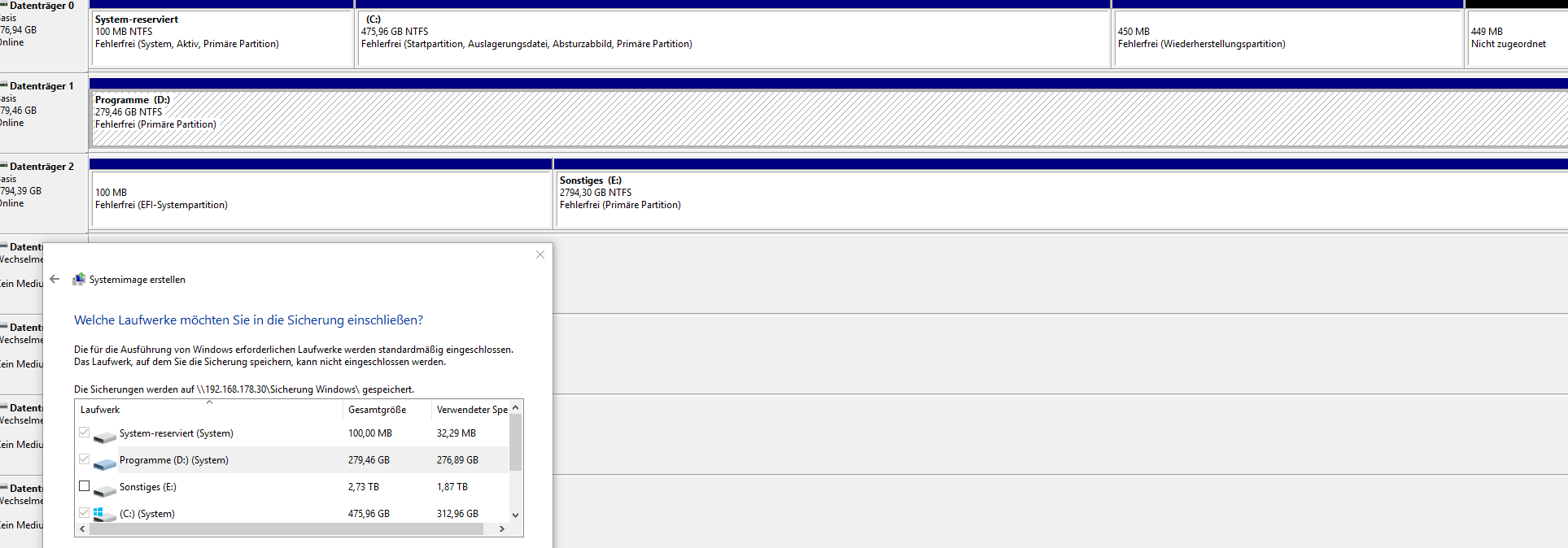

Ergänzend nochmal ein Screen, warum ich in die Lage gekommen bin.
Das Sicherungstool von Windows will immer die Festplatte D (Programme) mitsichern... warum denn das?
In der Datenträgerverwaltung sieht das doch richtig aus?
