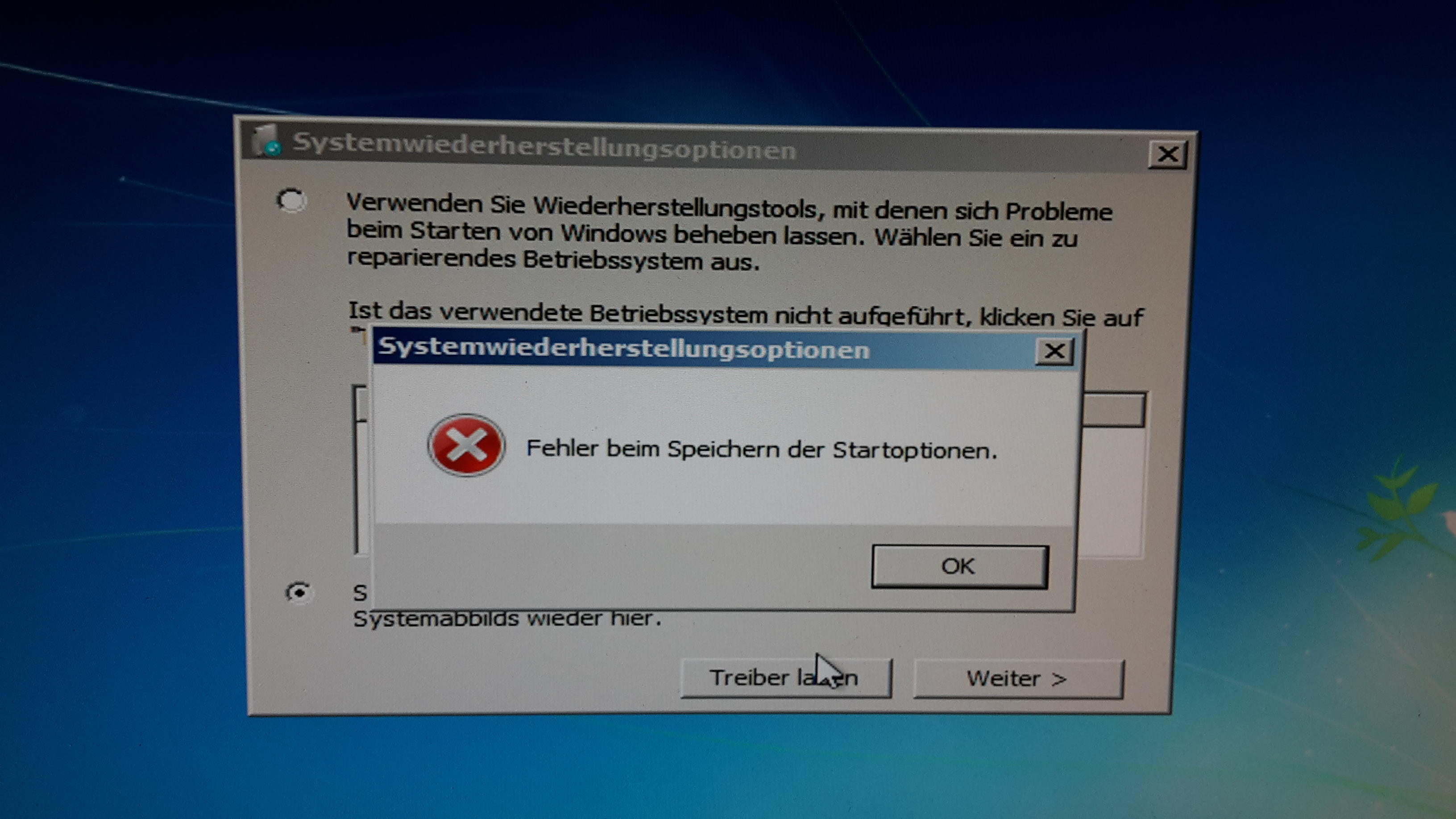

Daraufhin habe ich gleich im Netz geschaut, eine Win7 DVD gebrannt und bin in die Systemreparatur. Leider gibt mir diese, nachdem ich auf "Reparieren und neu starten" gehe den Fehler aus "Fehler beim Speichern der Startoptionen."

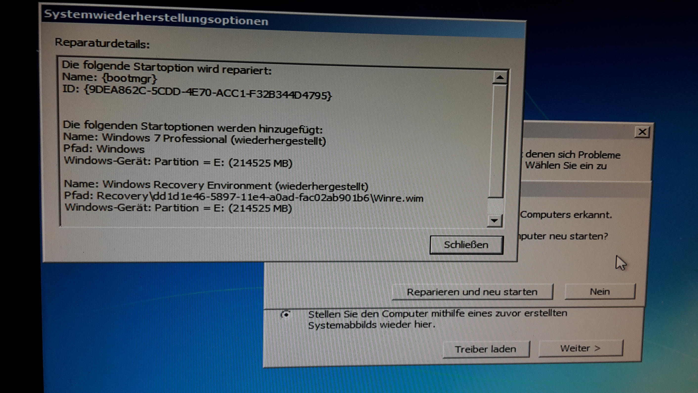

Ich habe das ganze wiederholt und euch die "Details anzeigen" nach der Systemreperatur fotografiert.
Hoffe echt ihr könnt mir weiterhelfen? wie bekomme ich den Bootmrg wieder zum laufen :(

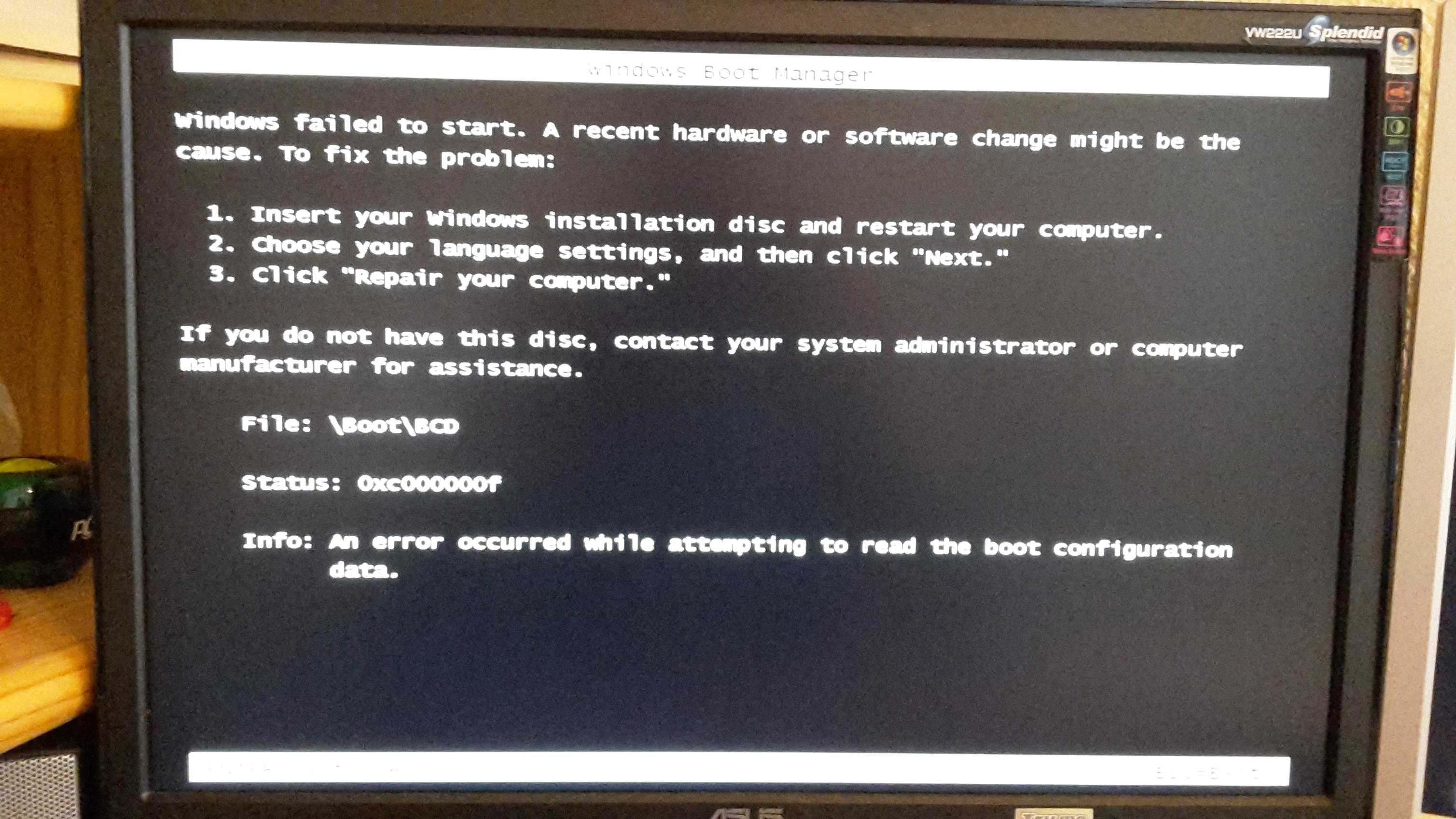

Mittlerweile erhalte ich auch nur noch diese Meldung (siehe Bild) anstelle dem Text das mir der Bootmrg fehlt :confused_alt:

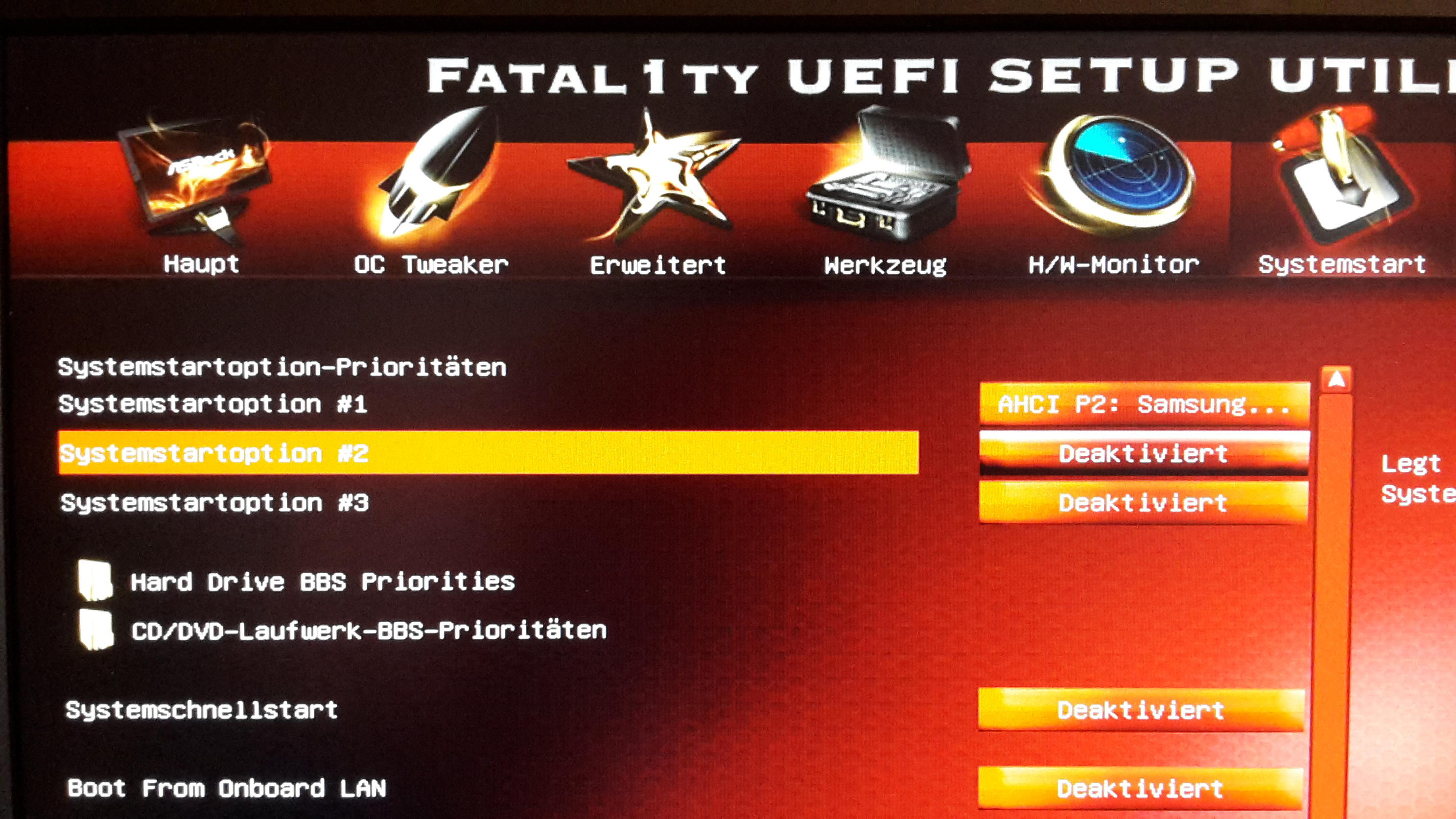

EDIT: Im Bild meine Brotreihenfolge -> Samsung Evo kommt als erstes die anderen habe ich gerade rausgenommen da das mit der Windows DVD nicht funktioniert hat

So habe ein BIOS Reset gemacht über Batterie entfernen. Nun erscheint die Samsung SSD auf der Windows installiert ist gar nicht mehr in der Auswahl des UEFI Bios als Bootdevice......nur noch meine HDD :( . Was kann ich da machen?
@stage: guter Tipp hab sogar noch ne alte Knoppix CD....dann werde ich mal meine wichtigsten Daten sichern
EDIT: Doch war nur in einer anderen Option an zweiter Stelle jetzt ist es wieder da aber bootmrg wird immer noch nicht geladen
