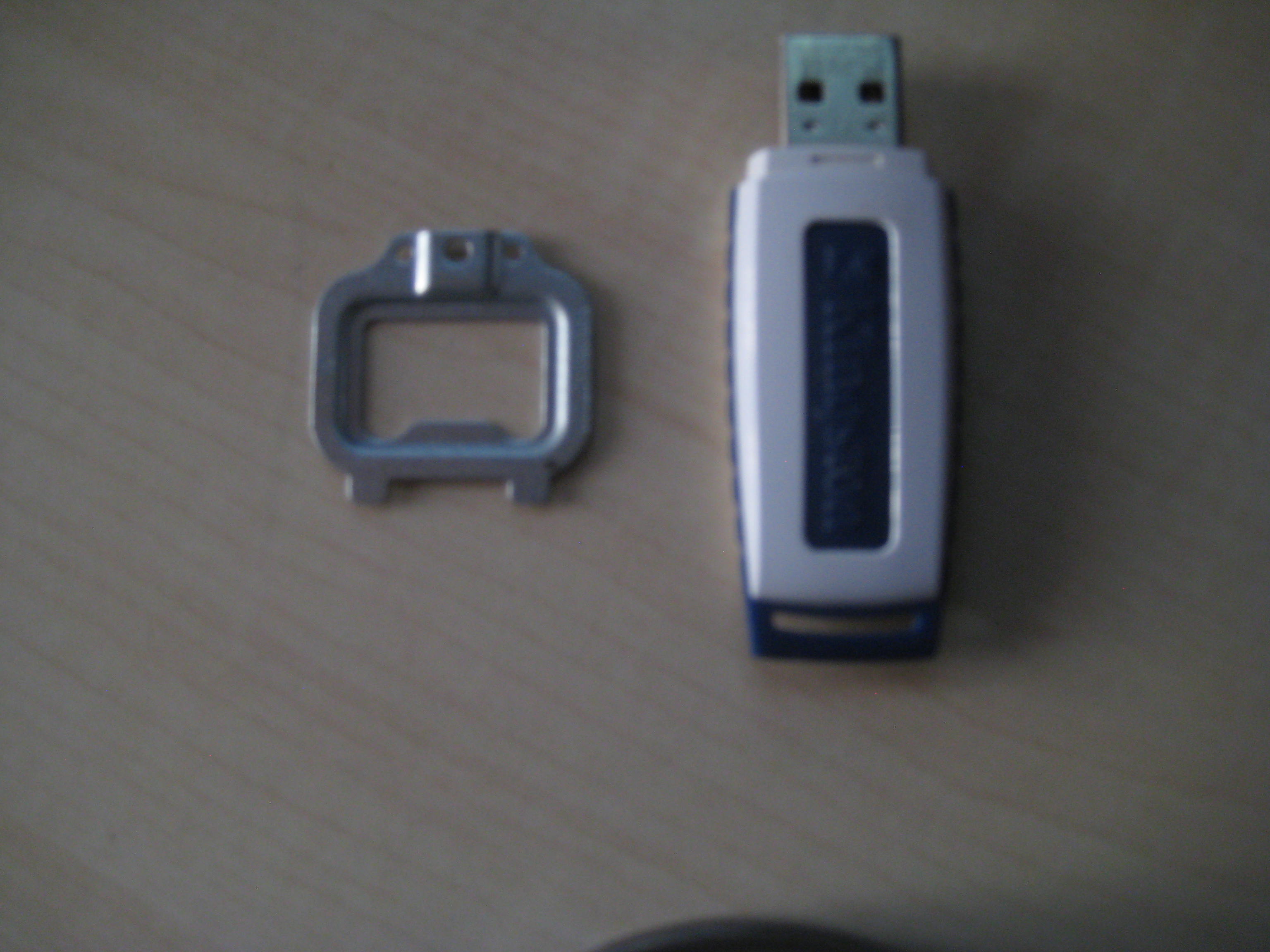

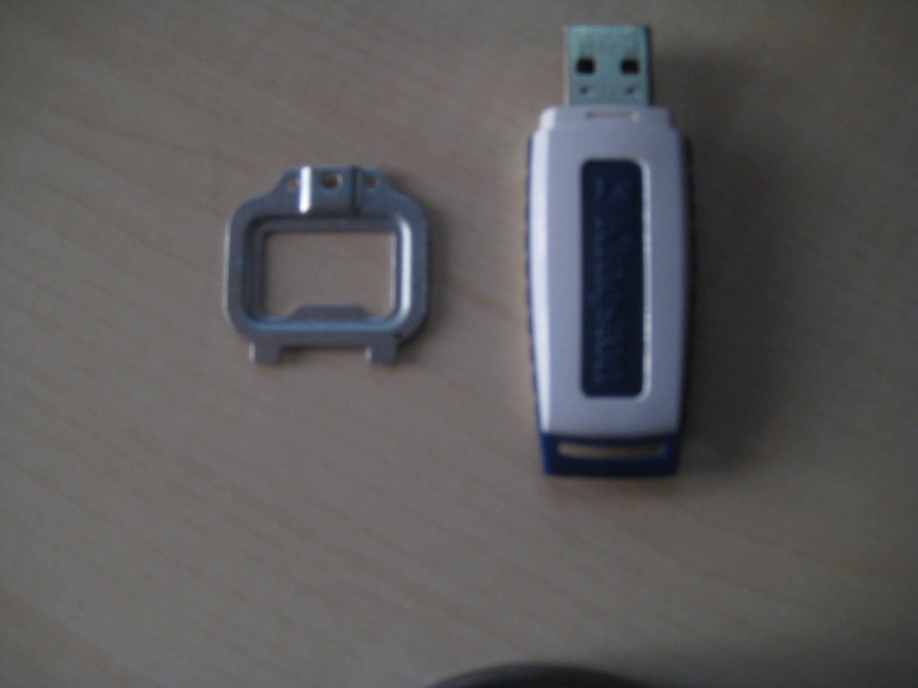

Etwa in Mitte des hinteren Randes der Platine schaute das im Bild zu sehende Teil
etwas schräg UNTER der Platine hervor.(Der Stick ist nur zum Größenvergleich)
Das war beim ersten Zusammenbau noch nicht da, denn das NB lief danach noch etwa 4 Tage einwandfrei.
Ich habe es vorsichtig entfernt und einen Startversuch gemacht - Alles gut.
Wo das Teil jetzt hingehört, konnte ich nicht herausfinden.
Offensichtlich hatte es da aber eine Strombrücke gegeben, die diese ganzen
Ungereimtheiten verursacht hat.
Insofern noch Glück, dass es keine größeren Schäden gegeben hat.

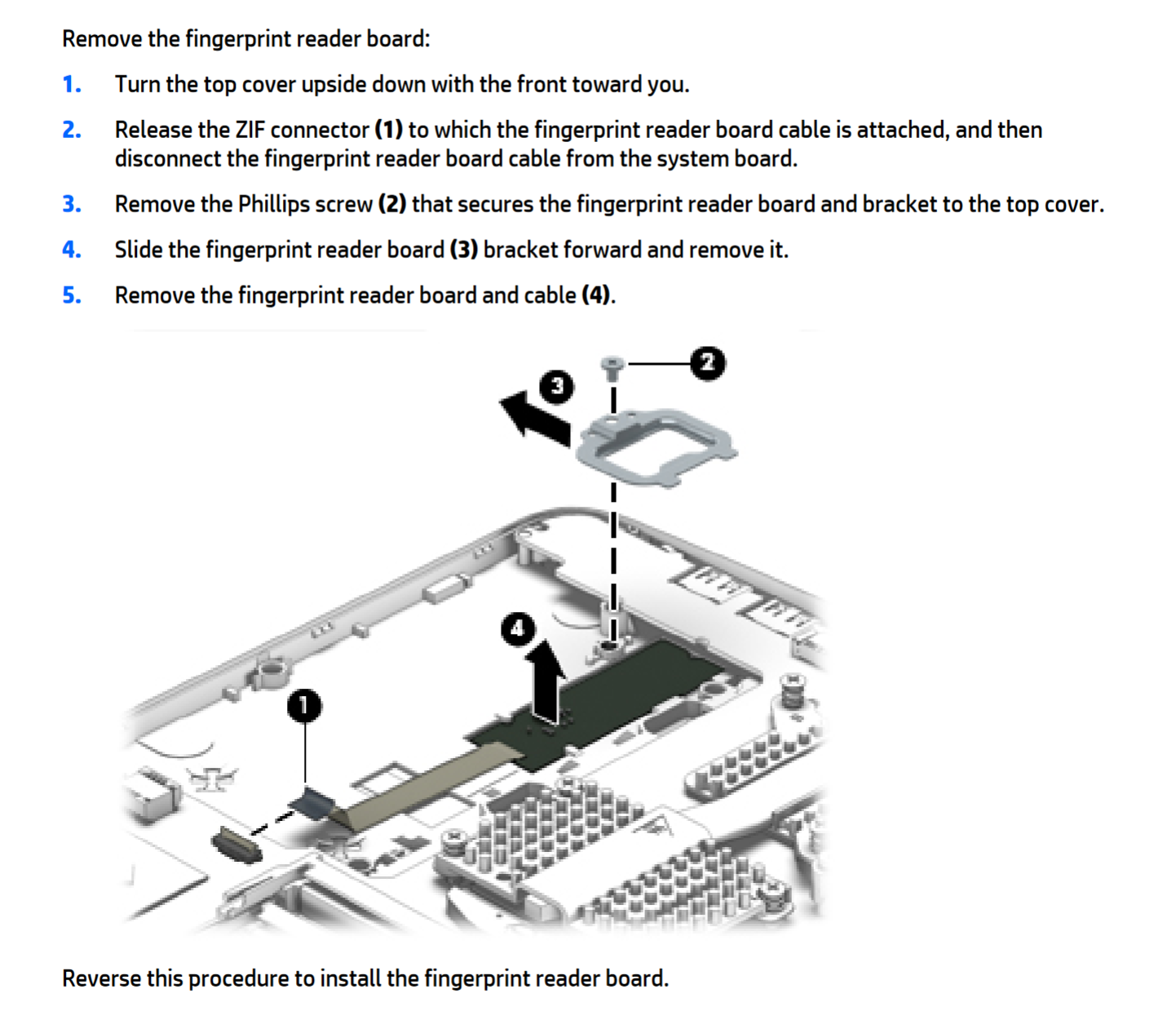

Das ist der Halter von deinem Fingerprint Reader

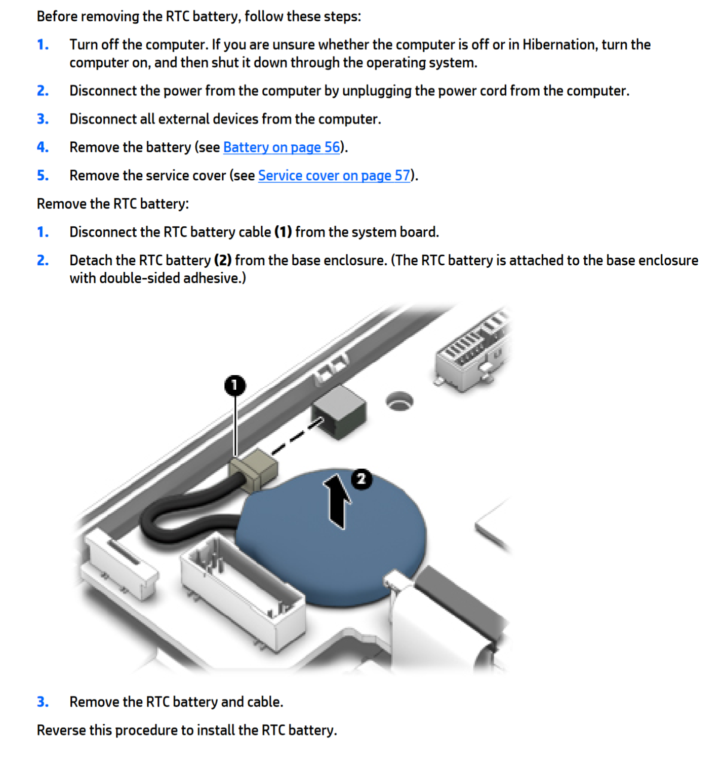

Und nein, der Rahmen muss nicht entfernen, um an die CMOS Batterie zu kommen, einfach nur die Revisionsklappe entfernen und den Akku entfernen.
Einfach mal das Maintenance Guide anschauen, dafür veröffentlich HP diese extra: http://h10032.www1.hp.com/ctg/Manual/c04823617.pdf

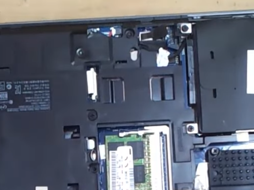

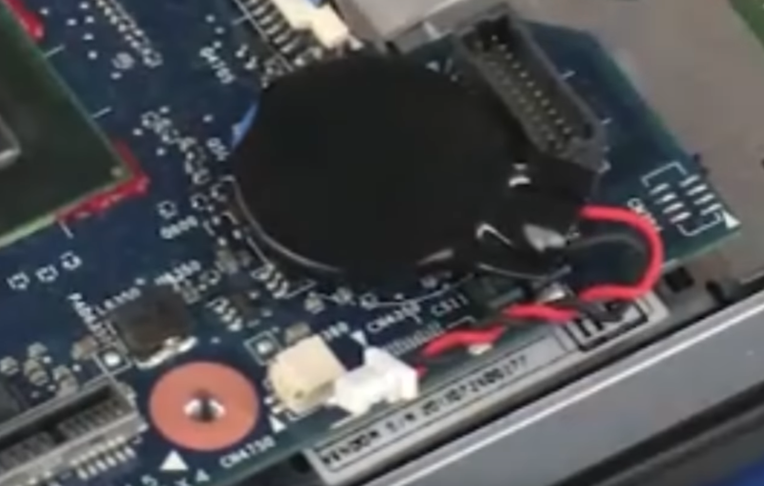

Da sieht man den Anschluss der Batterie. Den hättest du einfach nur entfernen müssen, die Batterie selber ist mit einem kleinen Pad geklebt, die kann man problemlos rausziehen. Dafür musst du nicht den Rahmen entfernen.
Hier in groß, ohne Rahmen. Ja, man wird sie sicherlich einfacher rausbekommen, wenn der Rahmen entfernt ist, aber es geht auch ohne, das habe ich bei dem G1 oft gemacht damals.
