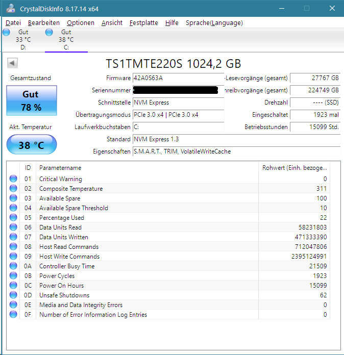

PC richtig runterfahren... 62 Hex unsafe shutdowns...
Reaktionen: Donald Duck
Auf meine Kappe gehen max. 10. Wo die anderen herkommen, weiß ich nicht.

224 TB in 4 Jahren ist auch nicht wenig. Wenn das ne billige ist kann‘s gut sein, dass es mit der schon zu Ende geht. Würde diesbezüglich auch mal die Ereignisanzeige überprüfen.
Und weiterhin regelmäßig Backups und Systemsicherungen machen.

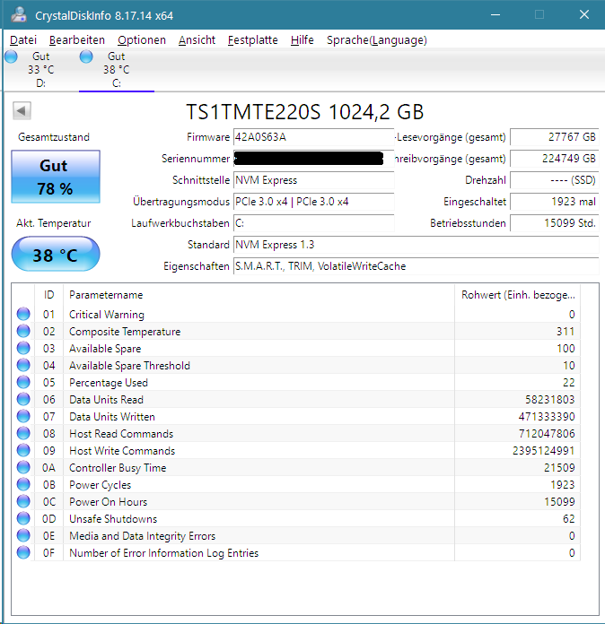

Die SSD zeigt doch eindeutig das sie 22% ihrer Schreibleistung erst verbraucht hat ... und NULL Fehler.
Die Sache mit den Unsafe-Shutdowns hatten wir auch schon oft, da zählt SMART häufig falsch weil die SSD aus irgend einem Grund beim herrunterfahren vom System eine andere Meinung hat und sich noch nicht selbst ausgeschaltet hat wenn das NT abschaltet .....
Ansonsten : Es passiert eher selten aber manchmal verschluckt sich das Bios und "erkennt" ein Laufwerk beim booten nicht. Passiert zwar sehr selten aber KANN passieren.
Wenn das Laufwerk nach einen neuen Booten wieder da ist würde ichmir keine Sorgen machen.
Vorallem nicht bei den hier gezeigten SMART Werten.

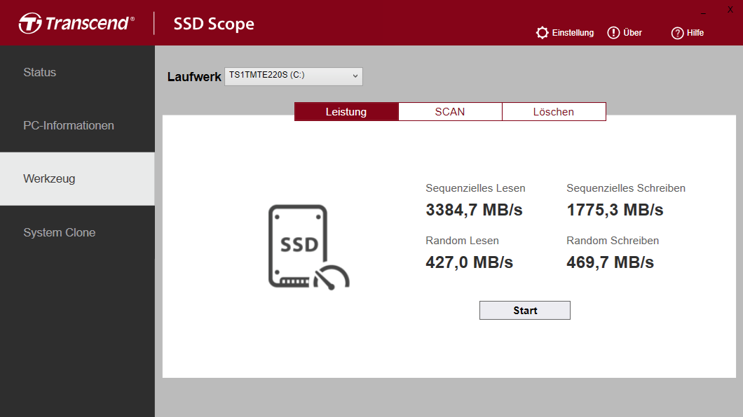

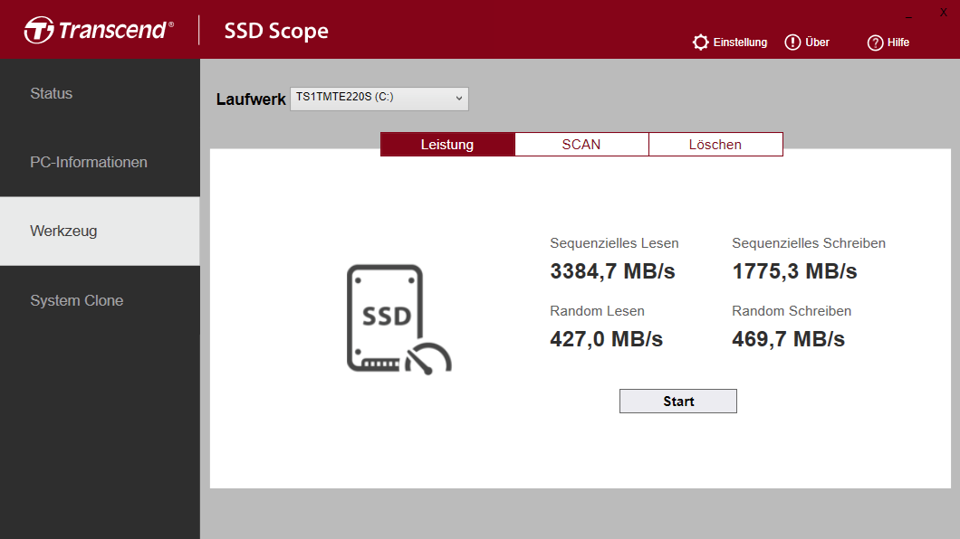

Wenigstens mal nach Firmware-Updates gesehen, oder mit hauseigener Software (SSD Scope?), oder Benchmarks getestet?
Da das Tool keinen Menüpunkt anzeigt, nehme ich an, dass es keine neue Firmware gibt. Auch über Suchmaschine habe ich nichts gefunden.
