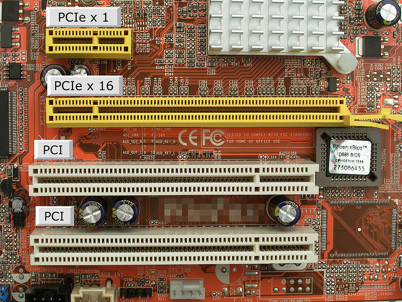

Ist die Karte richtig verriegelt?Hat dein Slot auch rechts einen kleinen Hebe 42905d1225635813-weihnachten-rueckt-naeher-suche-grafikkarte-800px-pci_und_pcie_slots.jpgl?:
