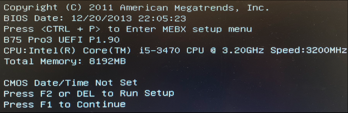

ich habe seit ca. 14 Tagen folgendes Problem:
Wenn ich den PC starte, schaltet er sich nach ca. einer Sekunde direkt wieder aus. Er startet dann selbständig nach drei Sekunden neu. Entweder bootet der PC dann oder er schmiert nach fünf Sekunden erneut ab, bootet dann aber im Regelfall beim dritten Versuch fast normal. Selten ist ein vierter Anlauf erforderlich.
Begrüßt werde ich dann hiermit:
Auffällig ist noch, dass die Einstellungen für den CPU-Kühler und die Gehäuselüfter sind dann immer auf die Standardeinstellungen zurückgesetzt.

Naja, Batterie herausnehmen wird da weniger helfen, NEUE Batterie einsetzen schon eher ...
Ist doch ganz typisch wenn die Meldung kommt, dass Datum/Zeit nicht eingestellt ist.

Ich kann mir nicht vorstellen, dass es nur an der Batterie liegt: Uhrzeit und Datum waren immer korrekt, auch das Supervisor Password im UEFI war bis zu dem Herausnehmen der Batterie heute immer noch vorhanden. Die einzigen Einstellungen, die zurückgesetzt werden sind die Einstellungen für die o.g. Lüfter.
Ist das System hochgefahren, habe ich keine wahrnehmbaren Probleme. Spiele laufen unter Windows wie gewohnt, unter Linux sind keine Probleme feststellbar.
Einfacher Test: Mach den Rechner aus, trenn ihn vom Strom & drücke die Powertaste, wegen dem Reststrom.
Wenn das Datum anschließend wieder nicht stimmt, ist es auf jeden Fall die leere Knopfzelle schuld,
Linux und Windows syncen die Uhrzeit über's Netz.
Gerade getestet: in 5/5 Fällen stimmten Uhrzeit, Datum und Einstellungen der Lüfter noch. Die Probleme mit den Bootproblemen hatte ich aber nur in 3/5 Fällen. Ich habe immer nochmals 1-2 Minuten gewartet, ehe ich den Rechner dann wieder mit dem Kabel verbunden und neugestartet habe.
