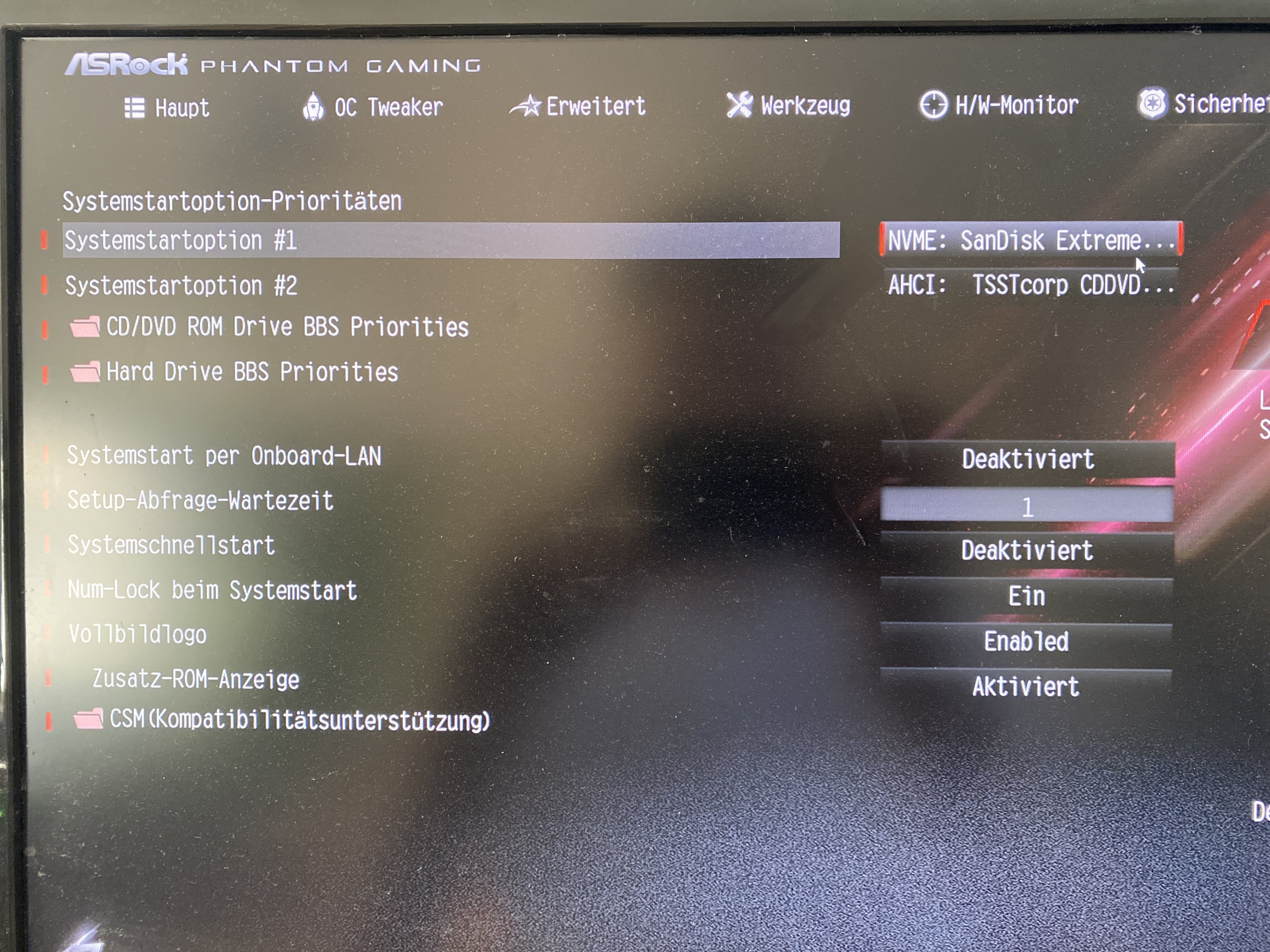

folgendes Problem. Habe eine neue Ssd und meine alte hdd auf diese geklont.
Jetzt kommt wenn ich beide Festplatten im pc drin hab, die Fehlermeldung das er nicht weis von wo aus er booten soll.
Hab im BIOS aber eingestellt dass er erst von der ssd booten soll.
Der klonvorgang war erfolgreich, weil wenn ich die hdd ansteck, bootet er einwandfrei.
Gleiches Spiel wenn ich die ssd ausstecke.
Jetzt wollte ich meine hdd formatieren, da der ganze Kram ja schon auf der ssd drauf is.
Hat jmd eine Idee?
Im Anhang schick ich mal mein boot menü mit.

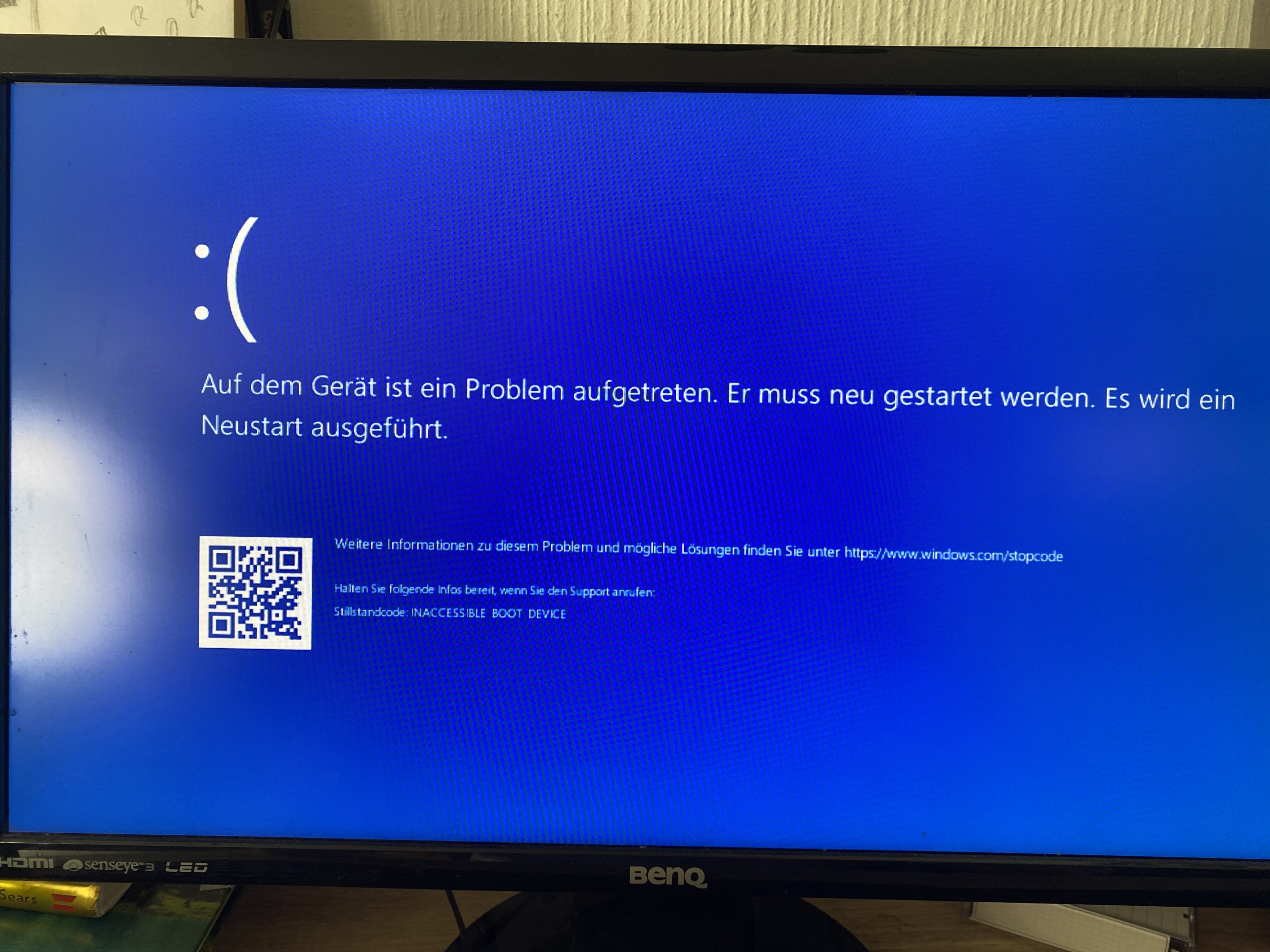

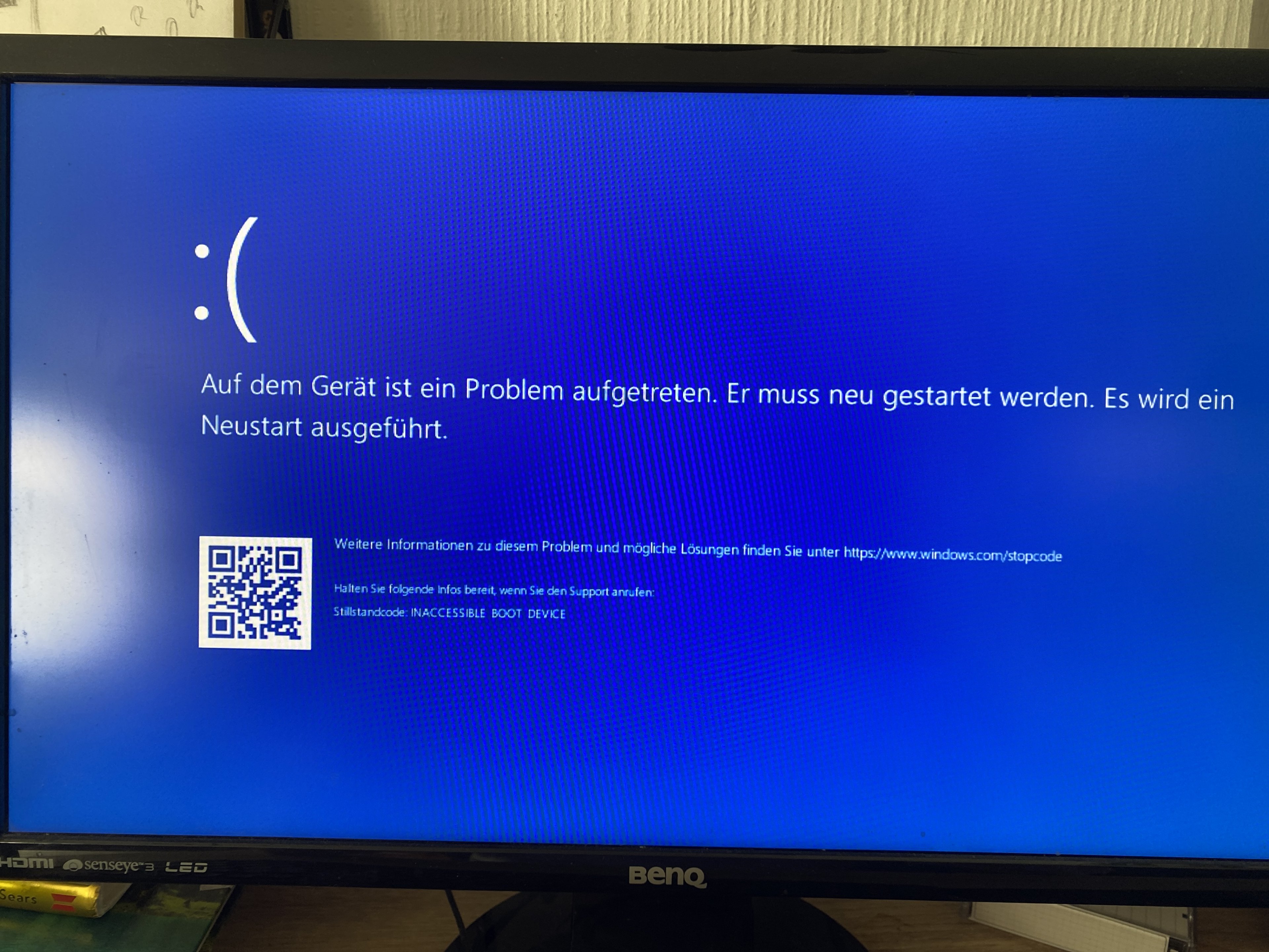

Windows ist ja jetzt auf beiden Festplatten drauf und auch wenn ich’s einstell weis er nicht wovon er booten soll.
Diese Fehlermeldung kommt dann.

Bei UEFI musst du nicht das Laufwerk, sondern den Windows Bootmanager auswählen
wenn der fehler ein paar mal kommt sollte windows in den reparaturmodus starten. wenn das clonen richtig war wird dort dann die bcd korrigiert. Evtl. musst du auf startoprobleme bereinigen oder so gehen.
HDD aber abstecken!
Davon wird er wegen des Klonens wohl zwei haben, auf SSD und HDD. Das ist vielleicht auch der Grund, weshalb sich der Rechner hier verschluckt beim Booten.
