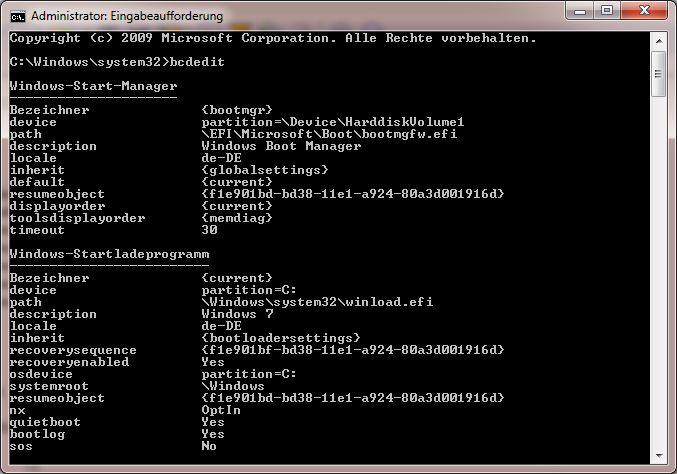

Hi,
ich habe gestern meinen Computer aufgerüstet, u.a. mit einer neuen SSD. Auf der habe ich dann auch W7 (64bit) neu installiert. Vorher hatte ich die alten HDDs abgeklemmt. Hat soweit auch funktioniert, der Rechner startet. Wenn ich jetzt aber die alten HDDS anschließe, startet der Computer nicht mehr; ich bekomme folgende Fehlermeldung: "Reboot and Select proper Boot device or insert Boot Media in selected Boot device and press a key"
Meiner Meinung nach ist die Reihenfolge im Bootmenu des BIOS richtig: Windows Bootmanager, SSD, ODD. An der Stelle, wo ich die Reihenfolge der HDDs/SSDs instelle, ist auch die SSD vor der HDD aufgeführt. AHCI ist eingeschaltet, das Board (Gigabyte H77-D3H) hat das aktuellste BIOS. Was mache ich falsch?
Danke, Jay
Er findet sicherlich auf der alten HDD noch den Bootmanager und/oder den MBR und weiß dann nicht wovon er nun booten soll.

Ansonsten die HDD mal mittels BootCD o.ä auf inaktive setzen oder gleich die 100mb Bootpartition killen, wenn Du eh nicht mehr davon booten willst. Andere Möglichkeit wäre einen Bootmanager drauf zu installieren worüber das OS auf der SSD geladen wird.
SSD an 0 und HDD an 1 probier ich gleich einmal. Der Punkt mit dem auf inactive setzen, ist mir nicht ganz klar. Kannst Du das bitte etwas genauer erklären? Die 100MB-Bootpartition gibt's nicht auf der HDD, das Board, an dem die bis gestern hing hatte noch kein (U)EFi.
EDIT: SSD an 0 und HDD an 1 hilft auch nicht
Die 100MB Partition hat mit UEFI nichts zu tun, die legt Windows 7 bei der Installation automatisch an. Außer die Partitionen darauf sind noch von XP/Vista übernommen oder es wurde explizit rückgängig gemacht.
Da von der HDD ja anscheinend vorher gebootet wurde, ist diese auf Active gesetzt worden.
So zu sagen eine extra Markierung fürs BIOS als Bootdevice.
Wenn Du die HDD mal bootest und in der Datenträgerverwaltung schaust, siehst Du schon was ich meine. Da kannst das dann auch wieder entfernen. Sie danach aber wahrscheinlich auch nicht mehr booten! - Alternativ gehts eben auch mit BootCD bzw Tools wie Acronis DD, Gparted etc..
Dort siehst Du dann auch die 100MB Partition, die vermutlich doch existiert. ;)
