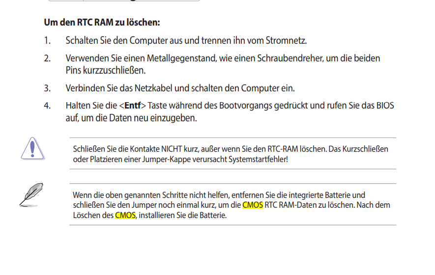

mache ein BIOS reset genau nach Anleitung im Boardhandbuch. Teste dann jeden RAM-Riegel einzeln in jeder Bank durch.

Es war auch von "nach Anleitung im Handbuch zum Mainboard" die Rede. Man muss hier sicher gehen, dass auch so vorgegangen wurde, dass es garantiert etwas bewirkt. Die Verfahren können heutzutage variieren, da ist es u. U. nicht mit dem Rausnehmen der Batterie getan.

CMOS Clear muss immer wie die über mir geschrieben haben korrekt gemacht werden.

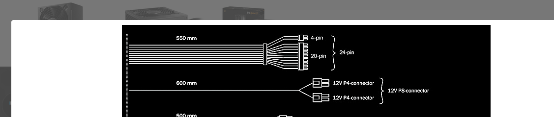

4+8PIN CPU Stromversorgung vom Board hast du angeschlossen?
Ist generell nicht unbedingt notwendig, würden auch 4+4 also 8PIN reichen aber man greift ja nach jedem Strohhalm.
Weil laut deinem Netzteil nur folgende zur Verfügung stehen:
Dein Board hat keine CMOS Reset Taste, nutze diese Möglichkeit wie laut Handbuch beschrieben, das hast du wirklich gemacht oder?! Batterie am besten 5-10 Minuten rauslassen und mehrfach die Powertaste zum entladen der Kondensatoren nutzen. Ohne CMOS Reset Taste ist das manchmal ein gefrickel.

Ich habe jetzt auch einen ordentlichen CMOS Clear gemacht, mit Überbrückung der beiden Pins für das Zurücksetzen.
Außerdem habe ich danach noch einmal die Batterie für 10 Minuten rausgenommen und natürlich die Kondensatoren entladen.

Ich habe nur 4+4Pin als CPU Strom angeschlossen, der eine 4er ist nicht angesteckt.
