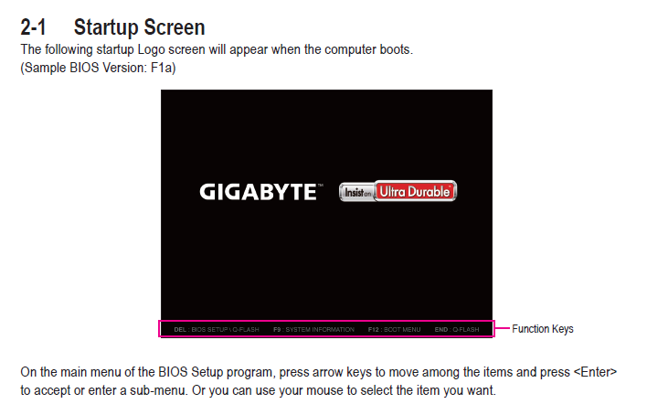

Steht im Handbuch auf Seite 20. PDF-Verson vom 03.01.2017 auf der deutschen Seite des Herstellers.
"Bei meinem Board ist es die F12"
Gigabyte F12 für Boot Menü, und ja das geht bzw muss gehen....
Das Bild hatte ich nie, bzw F12 geht nicht

Der Text zwischen „Chapter 2 BIOS Setup“ und „2-1 Startup Screen“ darf gelesen werden. Der fünfte Satz ist es.
