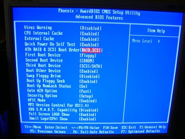

Also bei meinem Epox-Board kann ich das durch die im Anhang rot marktierte Option einstellen.
Die Bootreihenfolge also SCSI angegeben und mit der angezeigten Option dann zwischen SATA und SCSI-Controller wählen.
Ob diese Funktion beim Asus-Board auch vorhanden ist, weis ich nicht.
