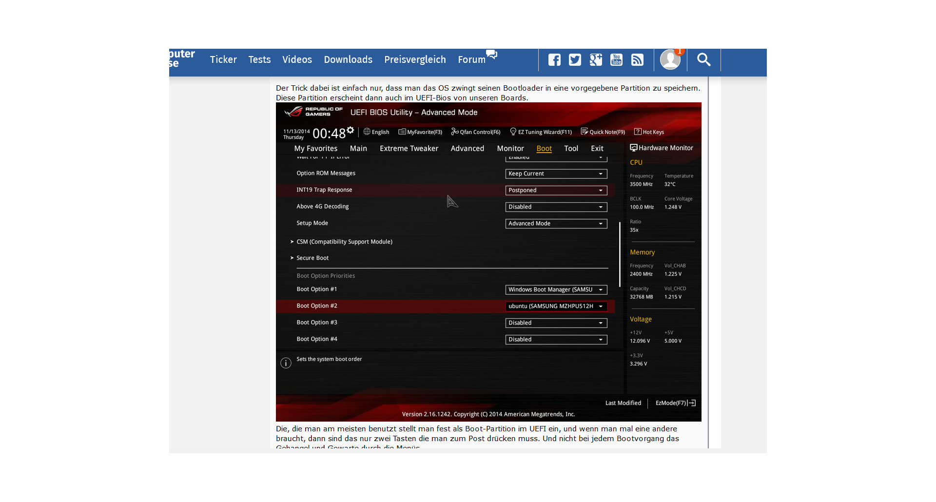

WILLST Du denn das Boot-Menü unbedingt haben?
Ich hätte das ja komplett umgangen, so dass ich im Bios das OS einstelle was immer bootet, und ich mit dem Bios-Quickselect-Button beim Post vom Bios das 2. OS auswähle, wenn ich es dann mal brauche.
a) Ich muss nur eine Taste drücken wenn ich das 2. OS booten möchte, und nicht jedes mal 30 Sekunden Timer abwarten oder drücken
b) Wenn ich mir einen Bootmanager abschieße, dann läuft das 2. OS immer noch und ich muss nicht gleich alles neu machen
c) Wenn ich ein OS mal loswerden möchte, dann zerhacke ich mir damit nicht gleich das zweite, weil sie die Bootdateien gemeinsam haben.
Aber das alles würde sowieso eine Neuinstallation erfordern^^. D.h. Du kannst Dich ja mal mit dem Gedanken beschäftigen, FALLS es denn so weit kommen sollte^^

HisN hat die Zwinkersmileys vergessen. Du hast mit hoher Wahrscheinlichkeit ein anderes Board als er und somit natürlich auch ein anderes BIOS/UEFI und ein anderes Bild.
Welches Board hast du genau? Die Taste für das Bootmenü ist immer eine andere. Bei Asus häufig F8, bei MSI F11, bei Gigabyte F12. Nach deim Rechnereinschalten mal nicht ins BIOS/UEFI, sondern eine dieser Tasten drücken.
