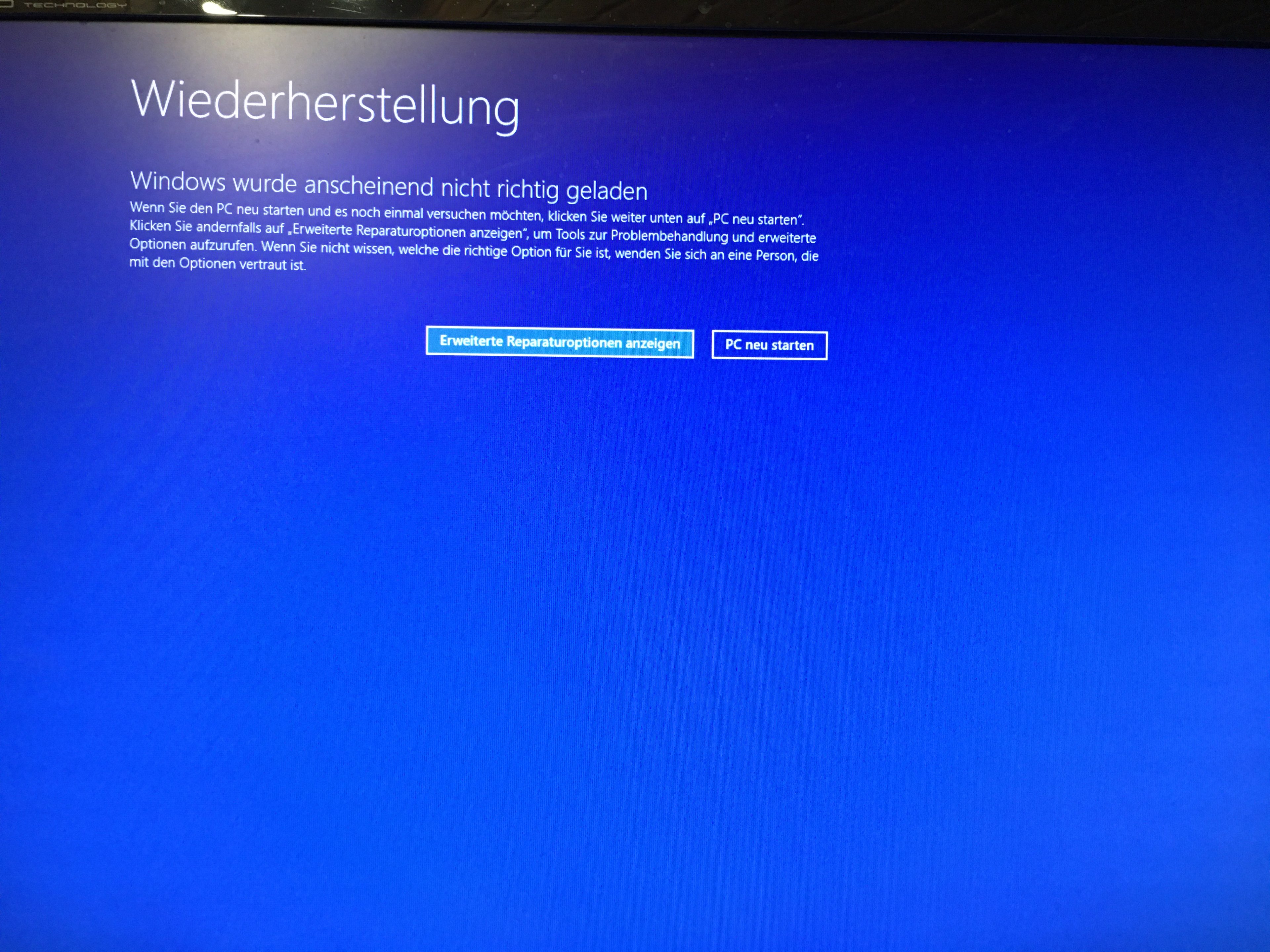

Mit dem neuen Mainboard kommt er nicht bis dahin. Ab und zu zeigt er ein Bild mit Wiederherstellung an, aber zumeist kommt er nicht über das Mainboard-Logo hinaus.

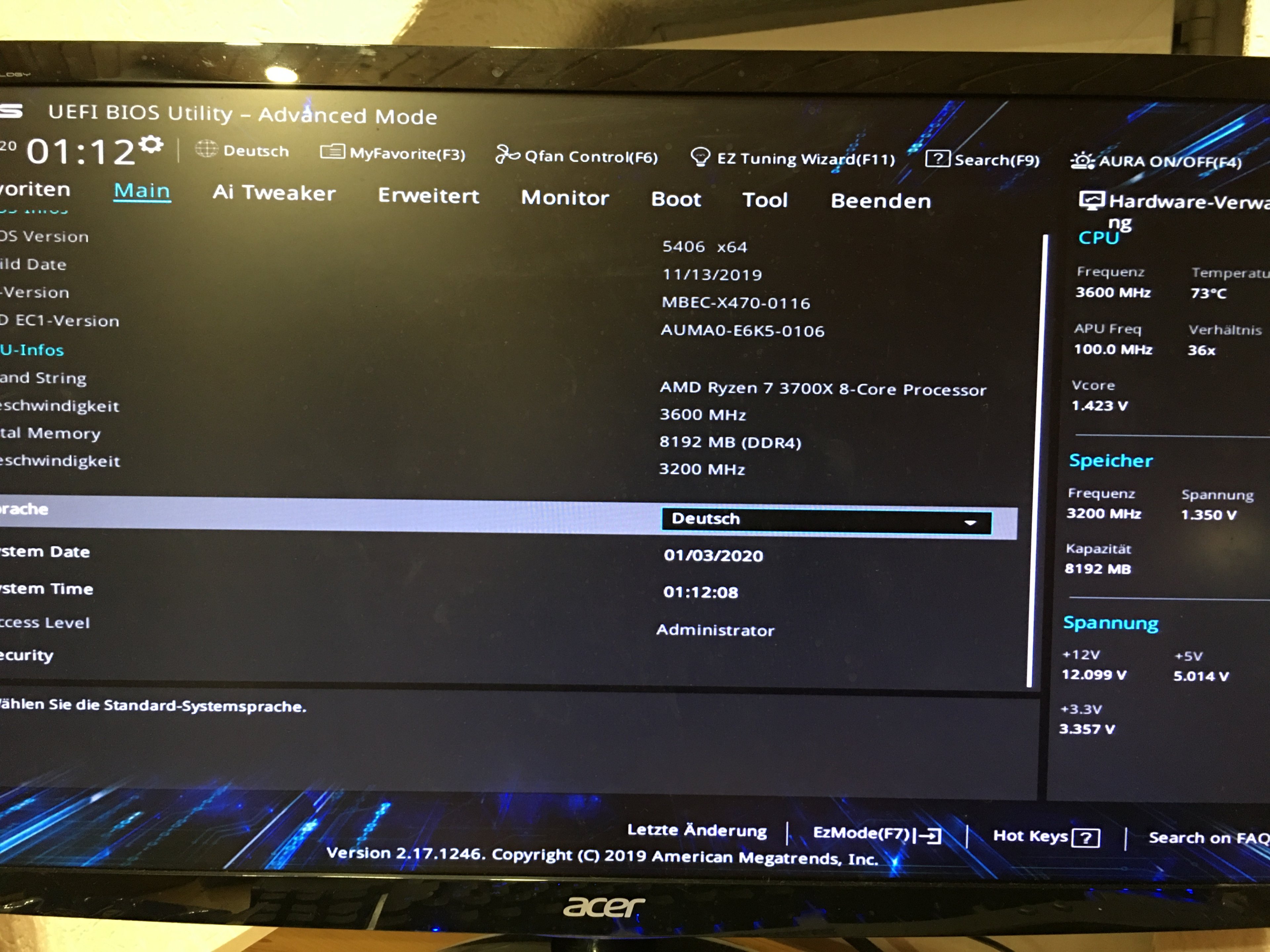

Edit: Die Uhrzeit vom BIOS passt nicht, ich hatte vorhin die Batterie mal 10s entfernt, vor dem BIOS Update.

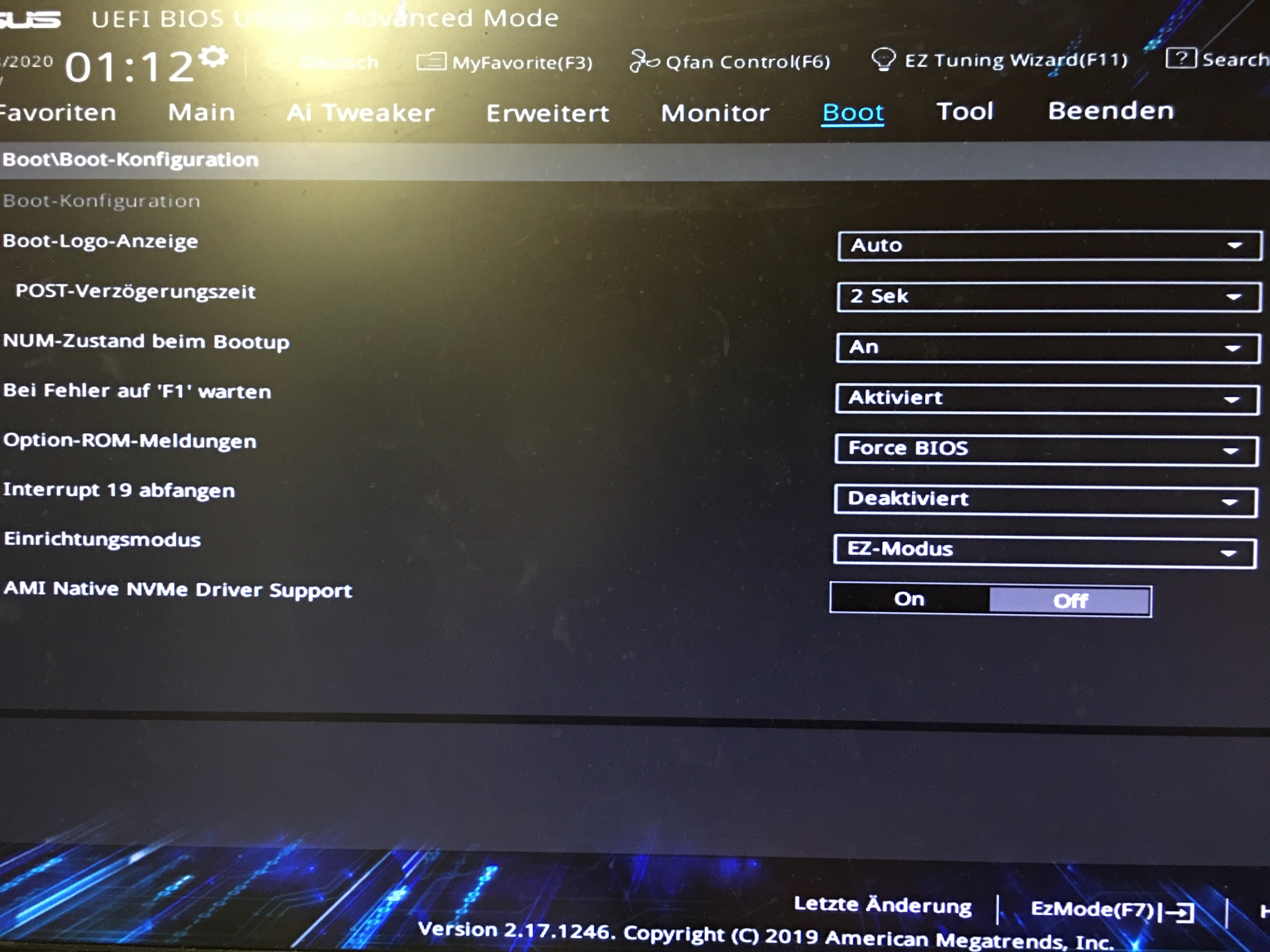

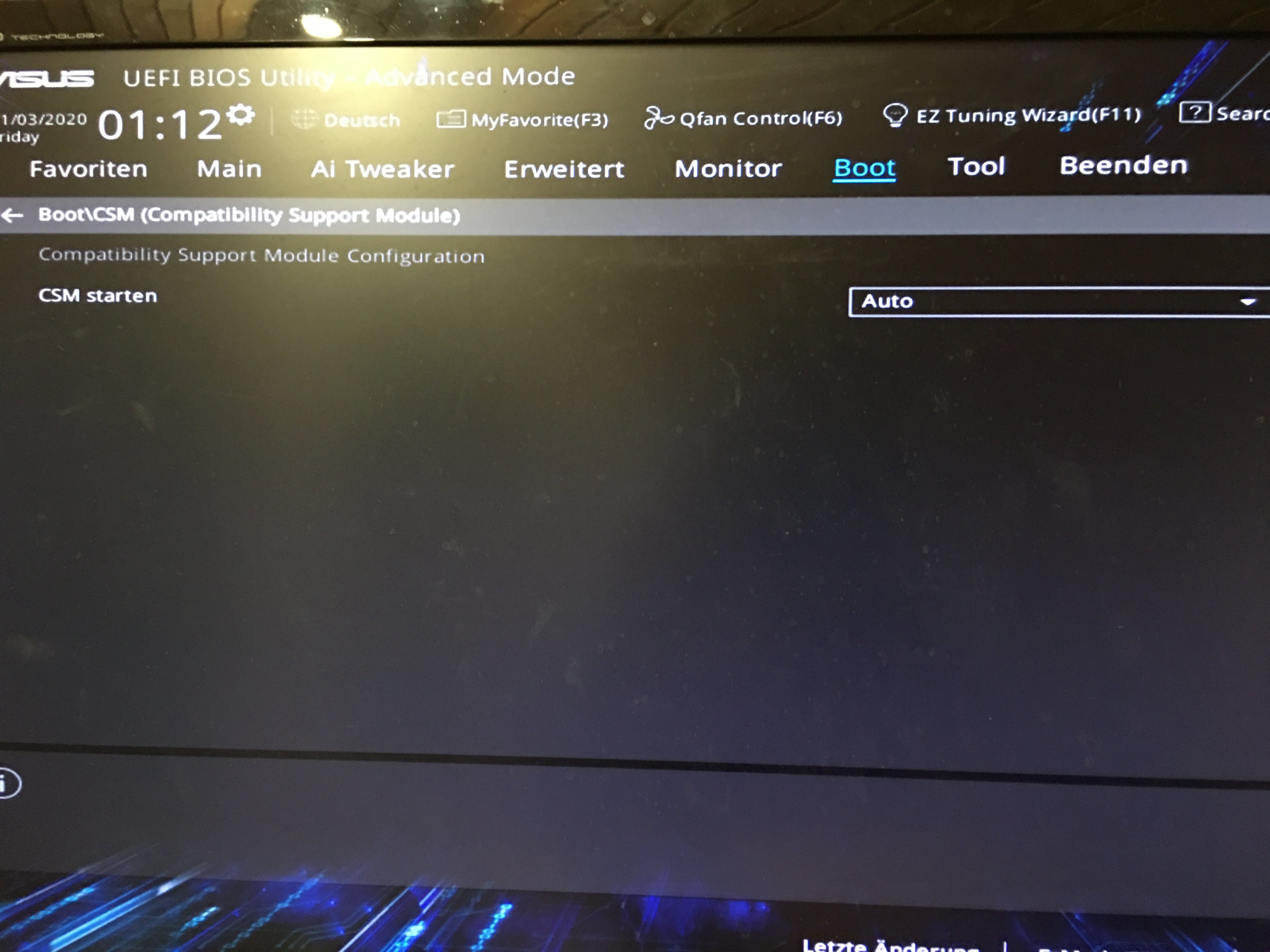

1. CSM würde ich schon mal auf disable setzten
2. Einrichtungsmodus erweitert
Und dann noch mal neu installieren.

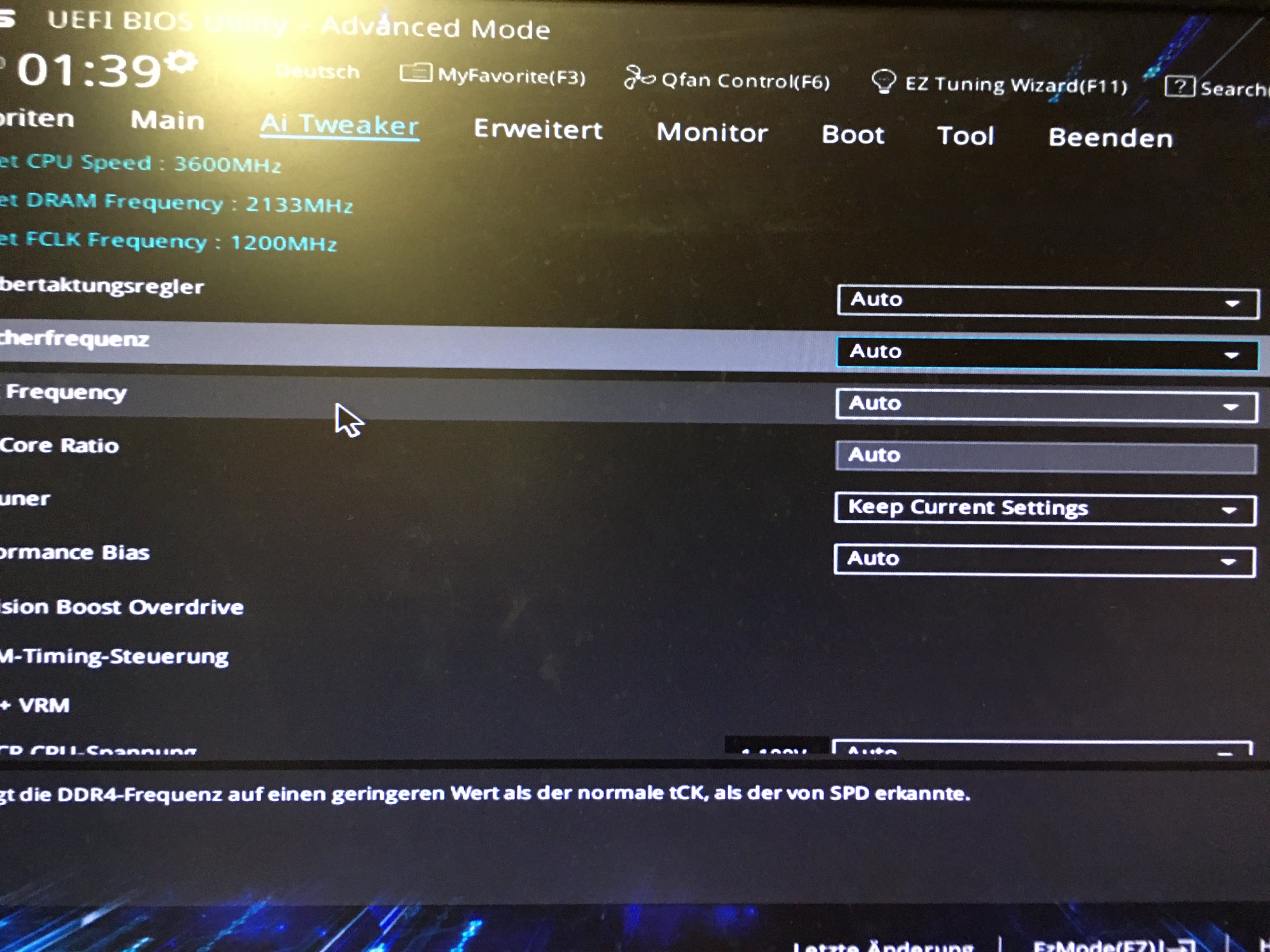

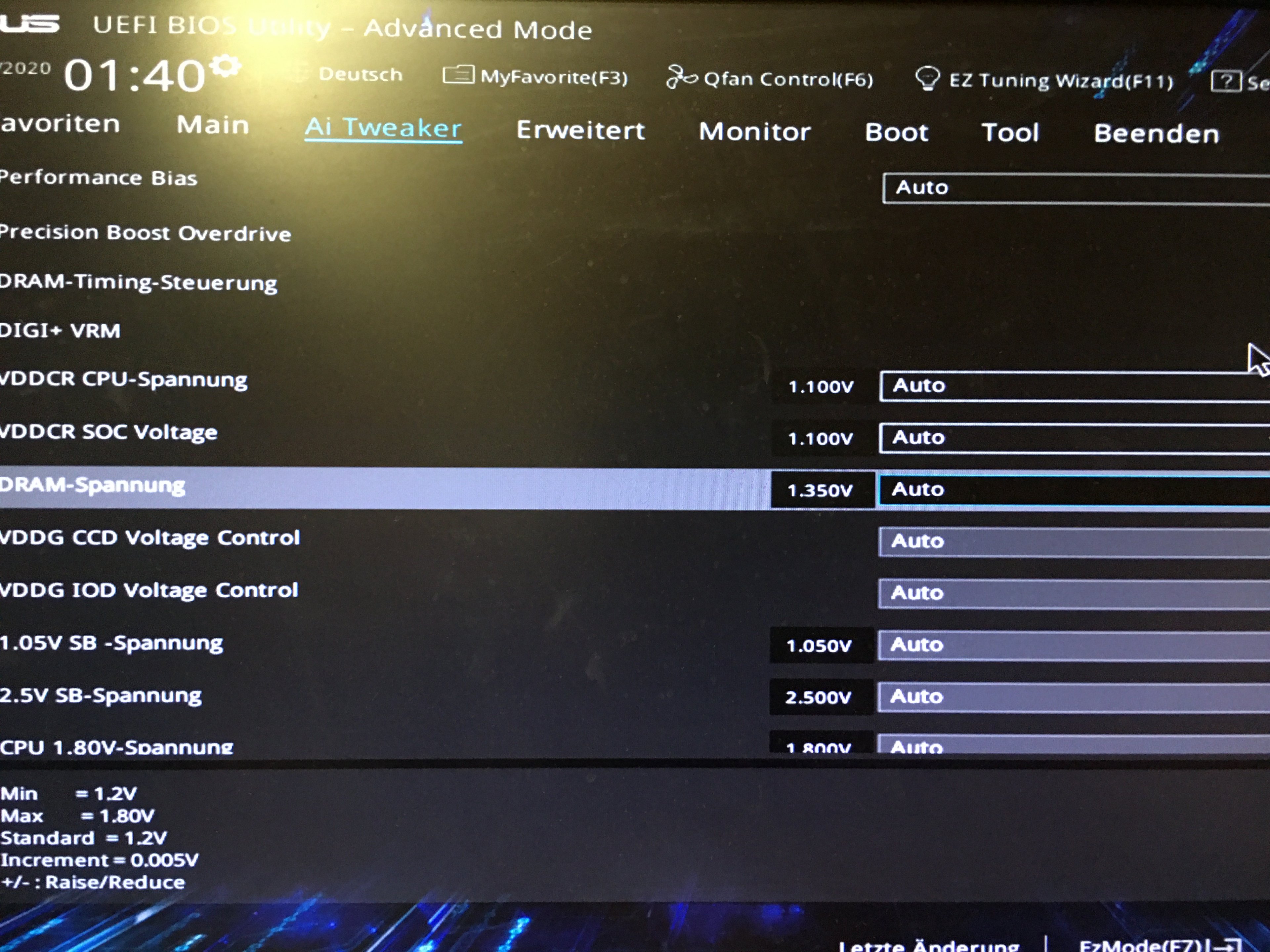

Und Screens vom AI Tweaker nachreichen!

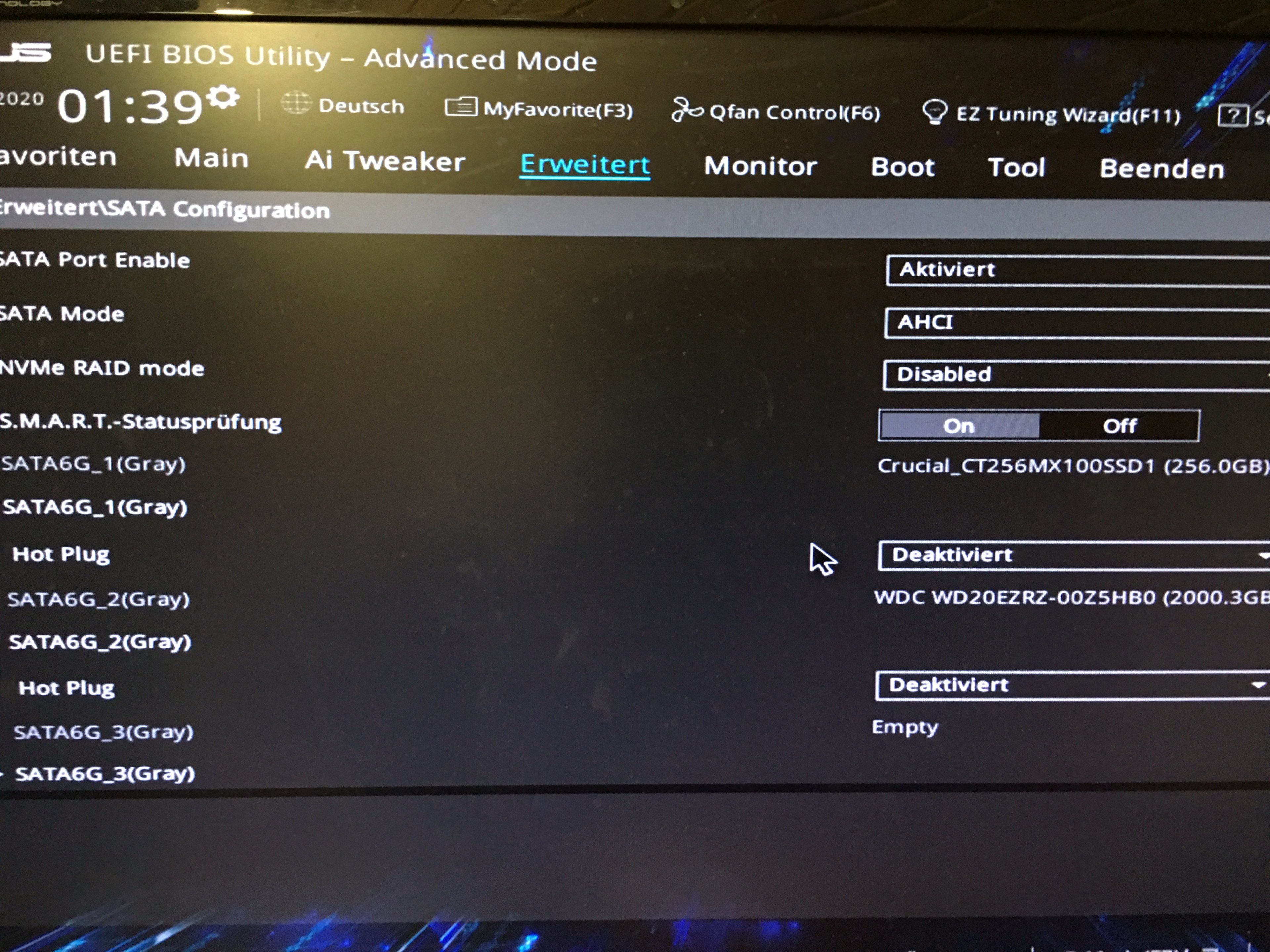

CSM am besten deaktivieren. Steht der SATA-Modus im UEFI auf AHCI, IDE oder RAID?
Warum liegen Zeit und Datum in der Zukunft?
Genau Datum richtig stellen das mag Windwos unter Umständen nicht.

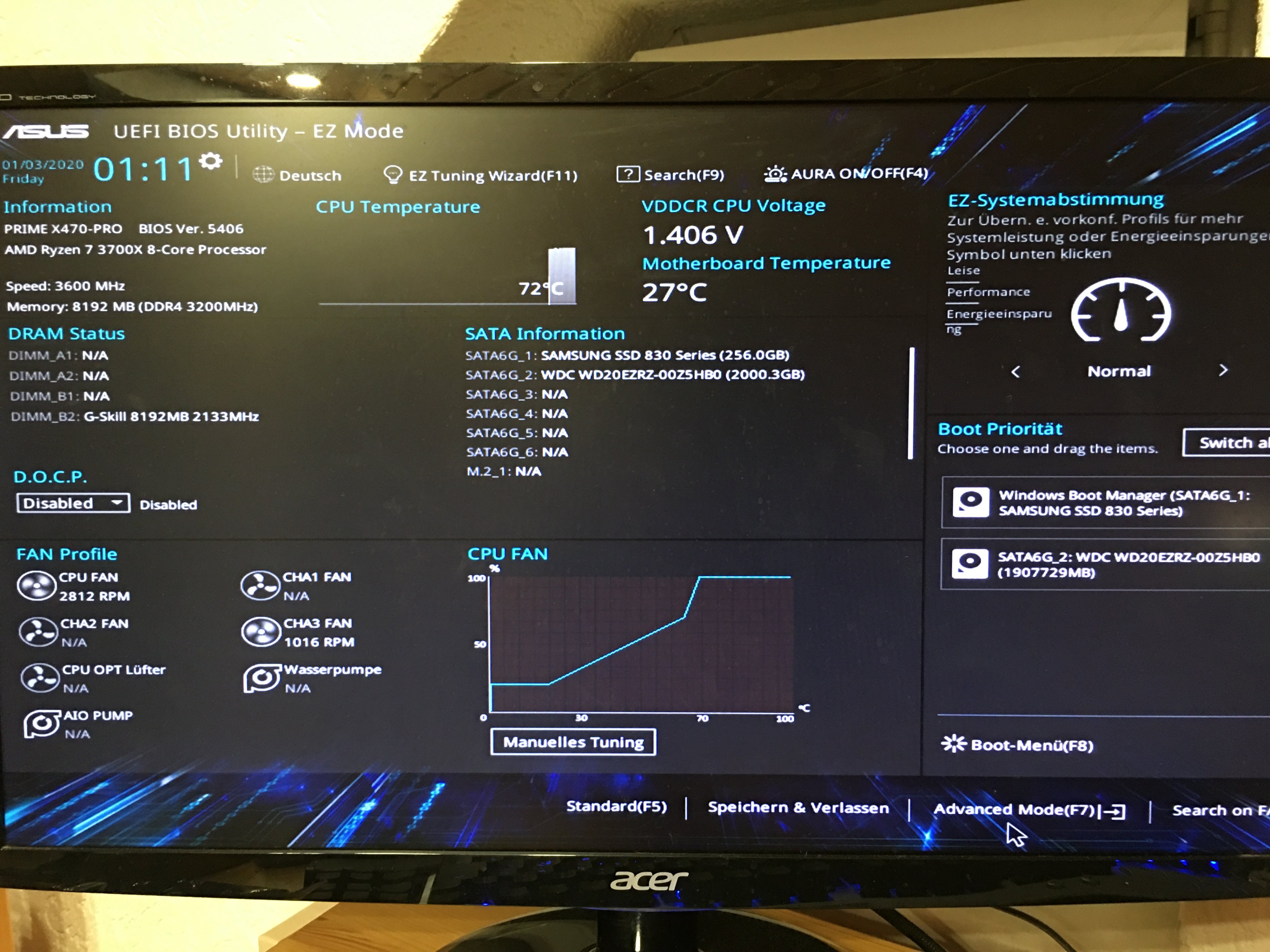

Ich stelle gerade Datum ein, habe CSM deaktiviert und installiere Windows erneut, melde mich dann mit den restlichen Bildern.
So Windows mit deaktiviertem CSM und eingestellten Datum neu installiert.
dabei waren im BIOS folgende Einstellungen.
Es bleibt in der Bootschleife, es geht nicht über das Mainboard Logo hinaus.
Eventuell die Spannung vom RAM anpassen? Hatte diese aber schon auf 1,35, was keine Besserung brachte.
AHCI, Siehe Bild.

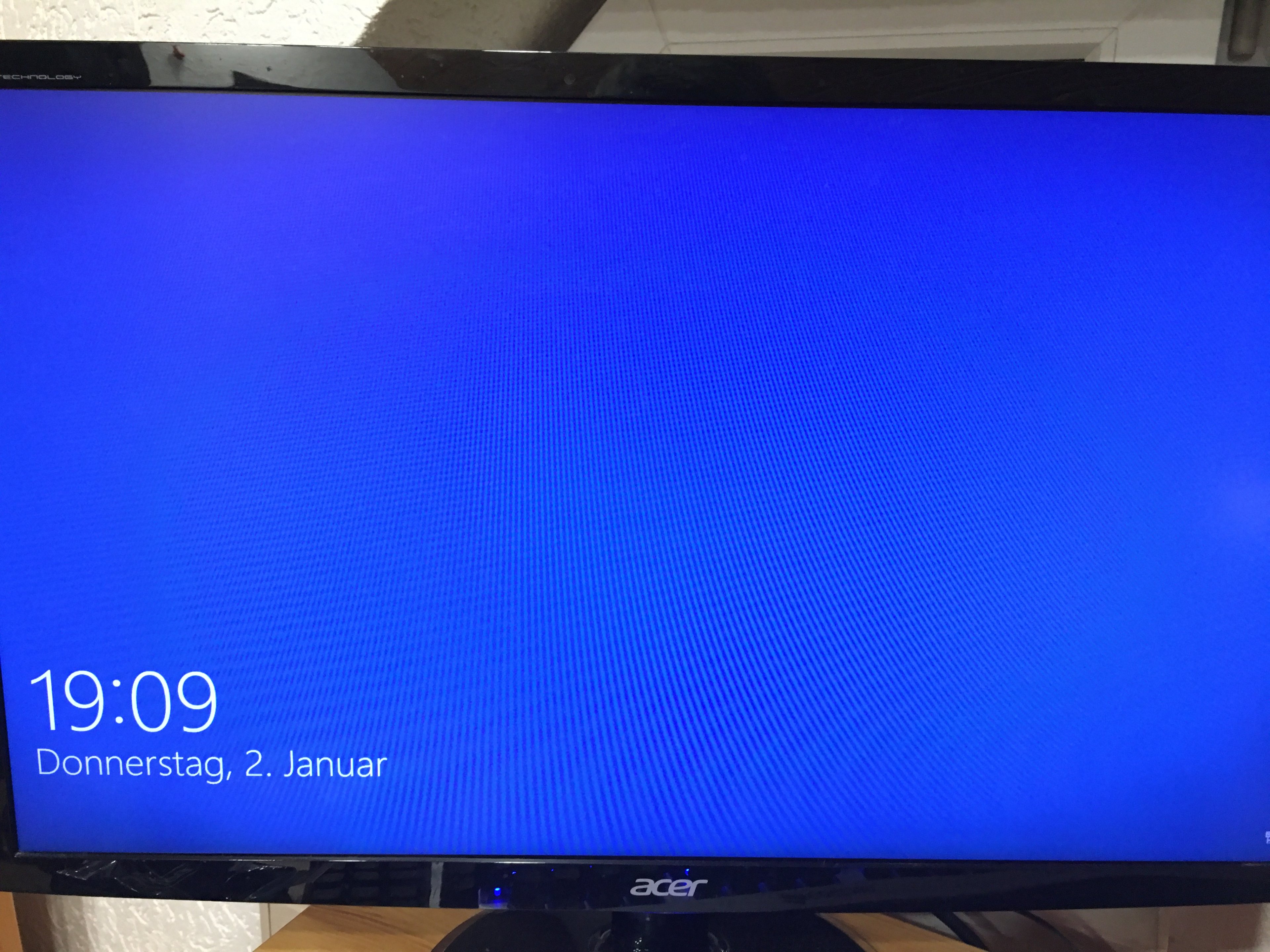

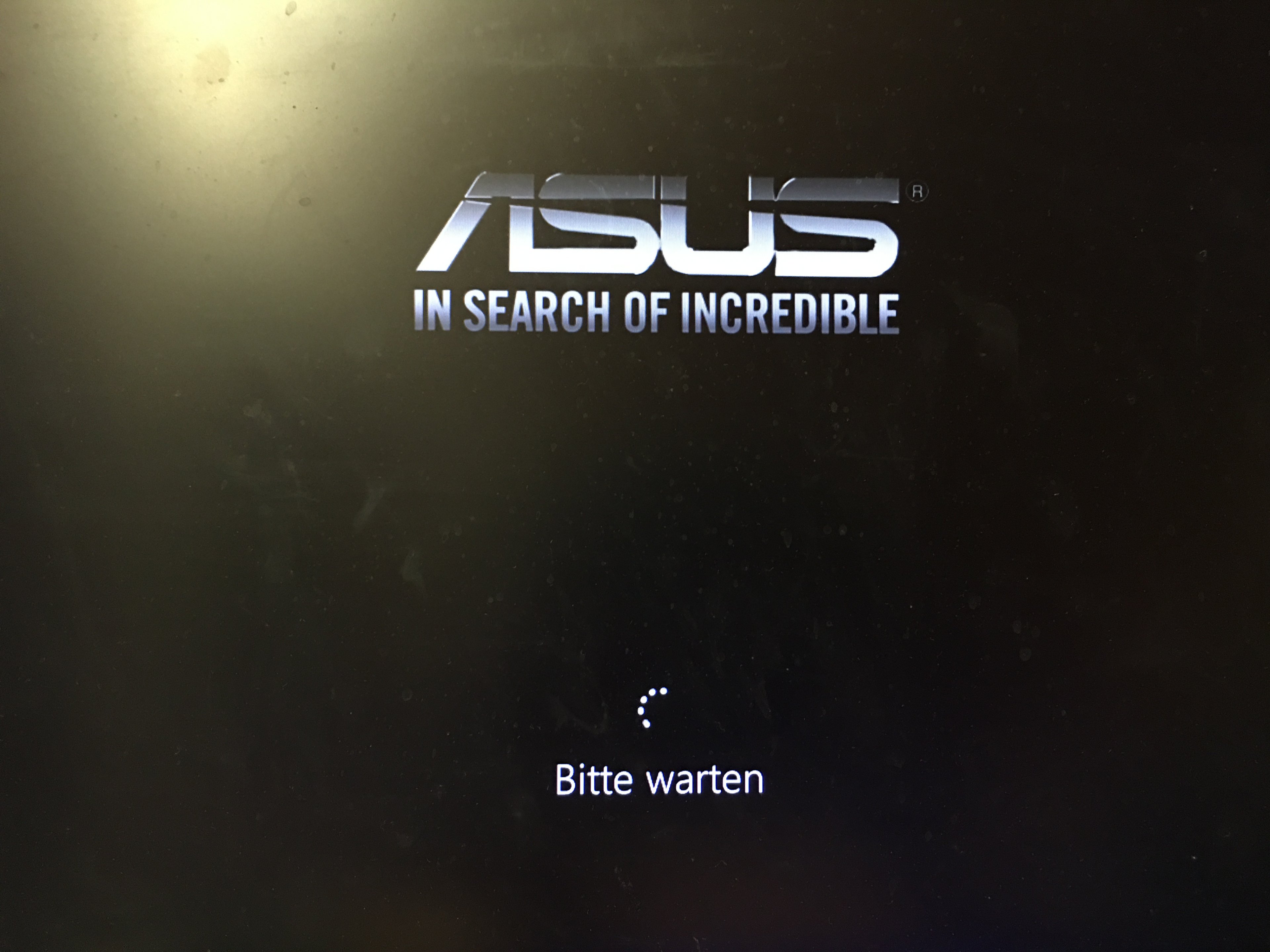

Mit einer alten SSD kam ich soeben wieder bis zum Sperrbildschirm, geht nach 3s wieder aus und ist dann hier:
Mit der leeren SSD kann die Installation nicht abgeschlossen werden, da ernach der Installation vom USB Stick nicht zum Einrichtungsassistenten kommt.
Mit der SSD wo Windows schon drauf war kommt er bis zum Bild unten, sobald man eine Taste drückt, ist es zu Ende.

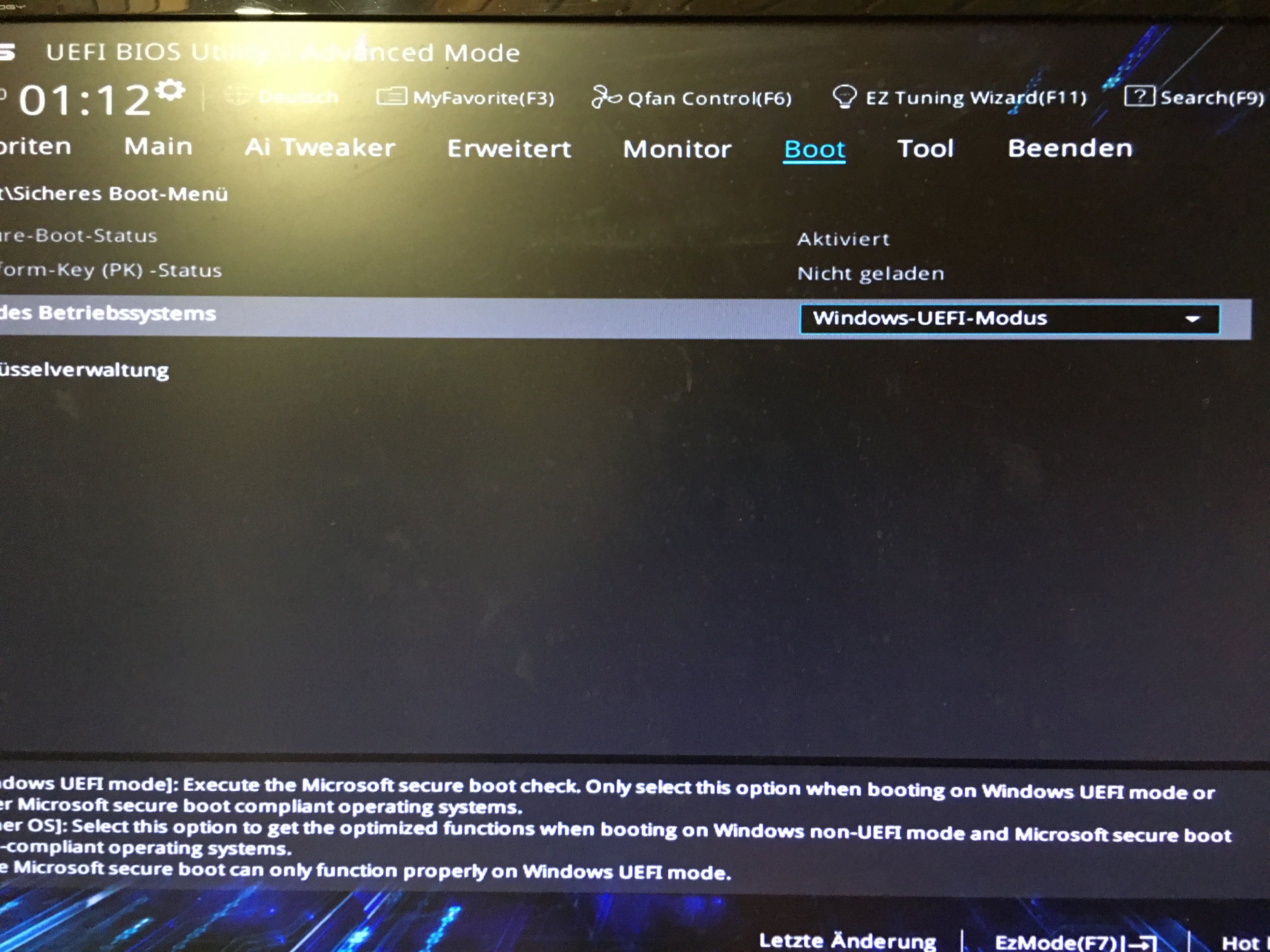

Habe jetzt im BIOS beim Boot von „UEFI“ auf „anderes Betriebssytem“ umgestellt.
Alte SSD gelangt auf dem Desktop, neuE installiert nochmal.

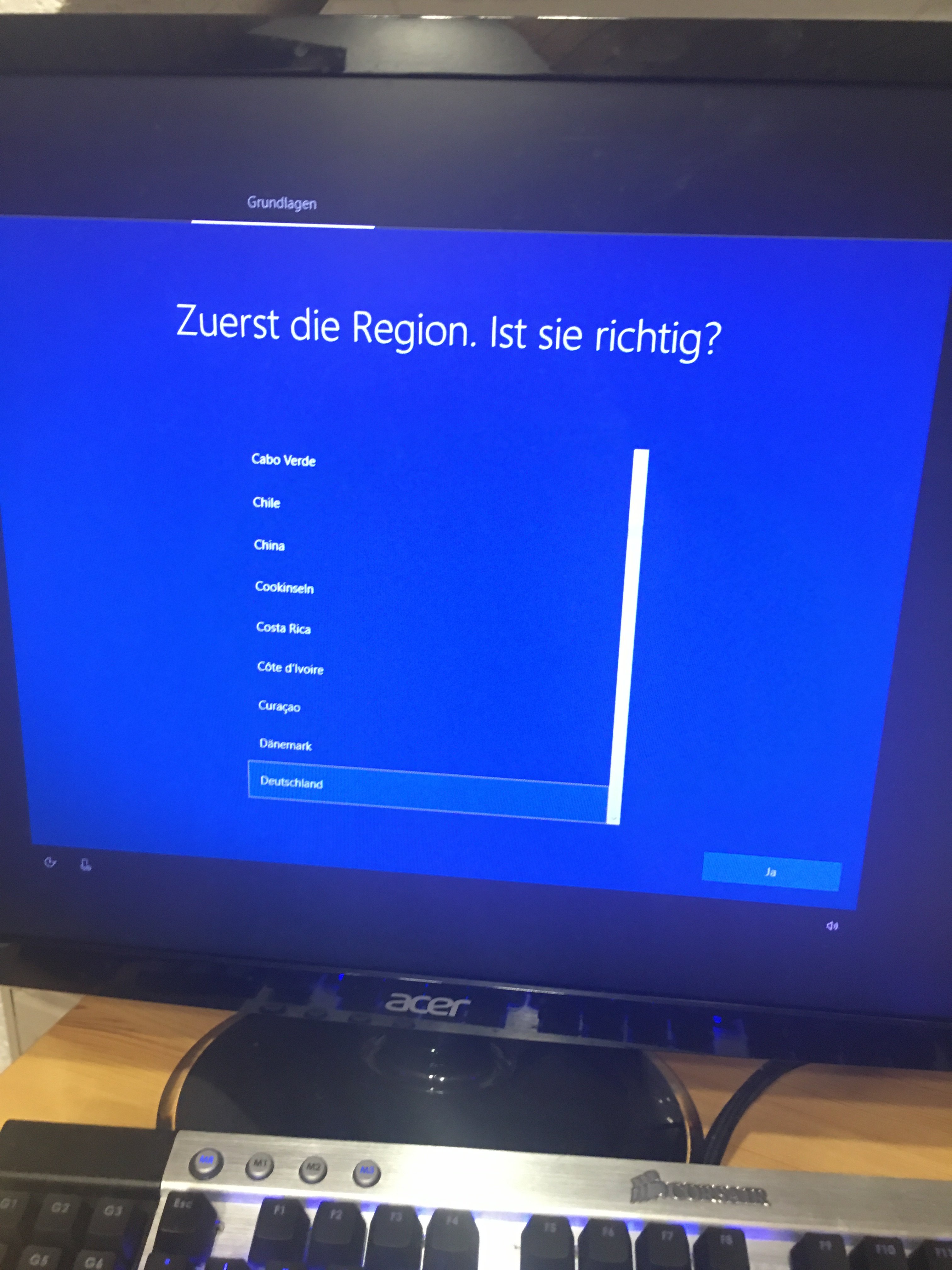

Ich habe 2 SSD hier. Eine, auf der quasi nichts drauf ist und eine, wo seit Jahren Windows drauf ist.
Mit der alten SSD kam ich vorhin bis auf den Dektop, aber nur einmal. Ich habe den PC neugestalten, die SSD gegen die leere ausgetauscht und dort Sindows installiert.
Nun komme ich nach dem Neustart des PC zum Einrichtungsassistenten. (Siehe Bild)
Sobald ich dort auf ja drücke, schmiert er ab.
Auch wenn ich die alte SSD einlege, schmiert er jedes Mal genau vor dem Desktop ab, nur einmal durch Zufall nicht.

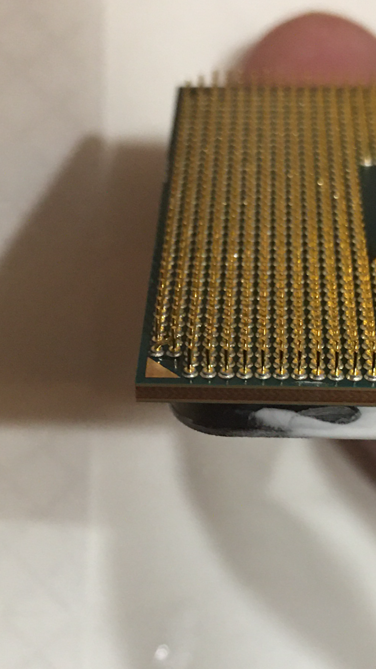

Habe jetzt CPU nochmal ausgebaut und gesehen, dass 1 Pin einen Knick hat. Eventuell ist es das.
Wobei es komisch ist, dass er vor einem Windows Update 2 Tage lang lief.

Übertaktungsregler würde ich mal auf DOCP stellen.
Den verbogenen Pin vorsichtig gerade biegen mit Skalpell oder Stecknadel geh auch.
Habe ich gemacht, schien nicht zu helfen. Besitzer des PC (nicht ich) hat sich entschieden erstmal nur Graka, RAM und Netzteil zu behalten und im alten PC zu nutzen. Nächste Woche werde ich dann mal wegen neuen Prozessor und Mainboard schauen.

Ich hatte das selbe Problem. Bis auf PSU und CPU hatte ich alles gewechselt. Am Ende wars doch die CPU, die einen Schaden hatte und durchgehend für Bootschleifen und Bluescreens gesorgt hat.
