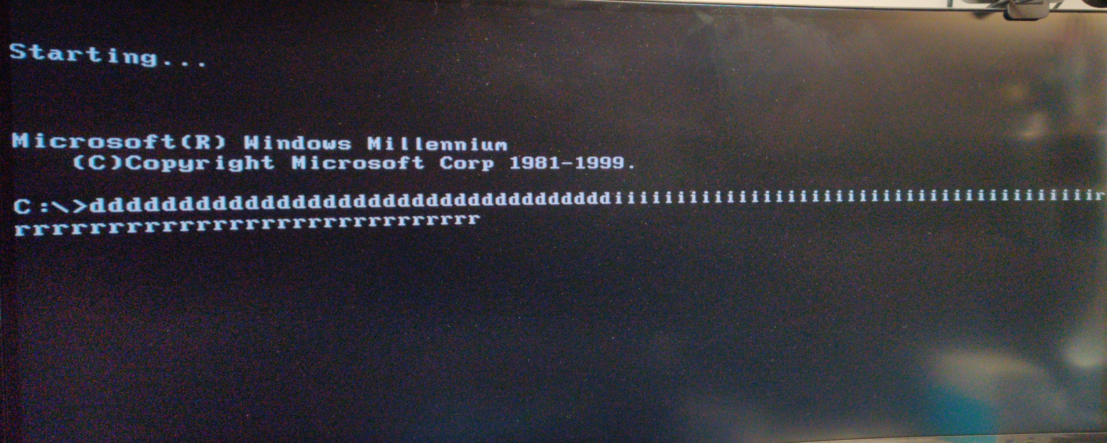

Hi,
ich hänge beim flashen einer Brick-Grafikkarte schon beim Bootstick.
Hardware: APU Ryzen 4750 Pro, MSI Mortar B550. Rechner läuft ansonsten einwandfrei mit Win 10.
Grafikkarte ist im Moment noch nicht eingebaut, daran liegt es also nicht, ich wollte erst das mit dem Bootstick überprüfen, bevor der nächste Schritt folgt.
Da das mein einziger Rechner mit IGP ist, bietet es sich, die Grafikkarte hier mit dem Original-Bios zu bespielen. Dieser Anleitung folgend https://www.techpowerup.com/forums/threads/amd-ati-flashing-guide.212849/ würde ich ja gerne vorgehen, aber ich verbringen nun schon Stunden damit, folgendes Problem zu lösen. Ich erstelle den Bootstick nach den üblichen Tutorials, aber das Höchste der Gefühle ist, folgende screen, die nach ein paar Eingaben dann abstürzt.
ich gebe einen Buchstaben ein und das sieht dann so aus, es geht nix.
Im Bios habe ich die Einstellung on UEFI auf CSM gesetzt, sonst bootet er nämlich erst gar nicht auf den Bootstick. Alle weiteren Bootoptionen sind deaktiviert.
Bootstick ist entsprechend mit dem HP-USB Disk storage format Tool exakt nach Anleitung erstellt. D.h. Format auf FAT und die 3 Dateien werden installiert, danach spiele ich noch die AMDVBFlash und das ROM auf den Stick.
Was könnte es sein? Vielen Dank für die Hilfe!
