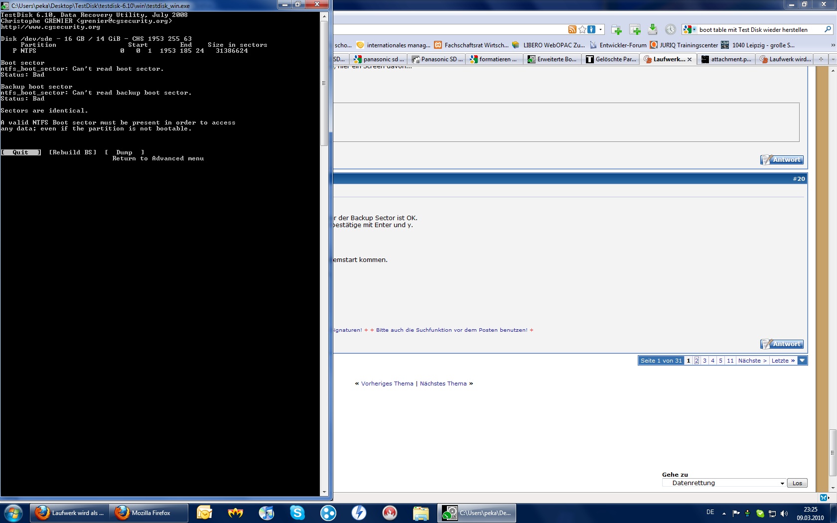

Des Weiteren habe ich probiert mit HD Test Disk die Partition wiederherzustellen aber irgendwie hat es nicht geklappt.
Was kann ich tun?

Und was mache ich mit der defekten SD Karte? (siehe Anhang)
für dateien größer als 4GB brauchst du ntfs (ist ja dann ein triftiger grund^^), womit linux auch umgehen kann. oder du speist einen ext3 treiber in dein windows ein, aber das ist instabiler als die andere variante und sicher auch unpraktischer.
die defekte SD Karte bringst du zur wertstoffrückgewinnung / giftmüll.
