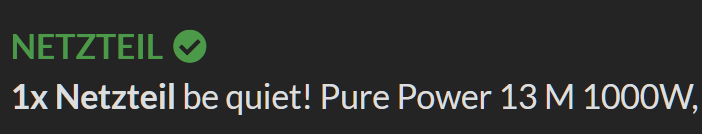

Netzteil 1300W ? Power kann man nie genug haben.
Aber für was? Einen extrem großen Kühlschrank könnte man selten mal vlt. komplett füllen, aber die 1300W ausnutzen... Und dann auch noch für 400€ für imo nichts.

PS Nein beim Netzteil ist unsinnig groß kein Vorteil, auch bei länger Nutzung nicht. Das Netzteil ist einfach nur 200€ verbrannt.

Ich werde das Netzteil überdenken :-)

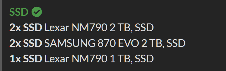

1TB System SSD
2*2TB SSD Lexar für irgendwas, z.B. eine Gaming, eine Fotos
2*2TB SATA SSD Samsung für Musik und sonstiges.
Wie ich oben schrieb bin ich ein Freund von "ein physisches Laufwerk für eine Sache" anstatt ein riesiges und das so Partitionieren wie ich es brauche.
Mit dem Gedanken nur ein Laufwerk zu haben neben der System SSD kann ich mich nicht anfreunden.
Was auch immer andere davon halten mögen :p
Ich halte davon sehr viel, handhabe das genauso. :)
Aber dennoch gibt es bei mir nur eine Unterteilung zwischen System, Daten und Games. Daher würde ich für die Daten zu einem größeren Datenträger greifen anstatt diese aufzuteilen.
Da du aber ja auch ein NAS zu haben scheinst verstehe ich nicht ganz warum der komplette Krempel lokal gespeichert werden soll. Musik, Bilder etc. sind doch sehr gut auf dem NAS aufgehoben und wären ja dennoch lokal verfügbar.
