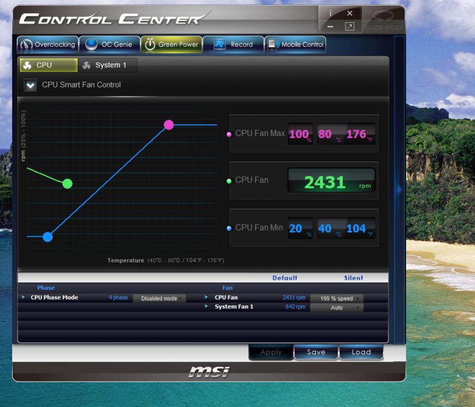

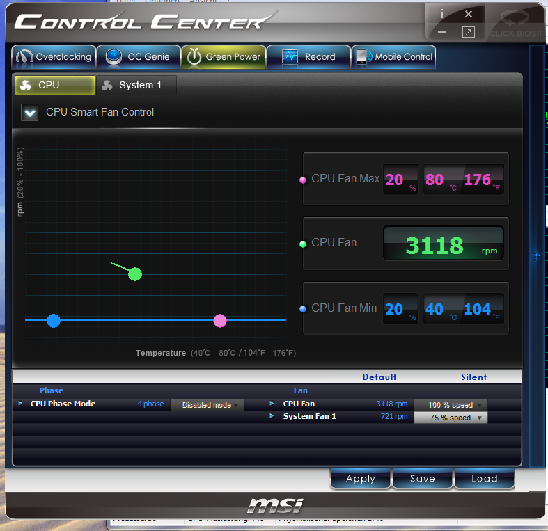

Dann habe ich mir noch unter Utility mir das ControllCenter heruntergeladen und die Drehlüfterzahl einfach mal ganz runter gestellt.
Bild: CPU.PNG
Außerdem habe ich im BIOS nichts eingestellt es ist immer noch alles auf Standarteinstellungen und weiß jemand wieso mein Kühler einfach auf 100% Maximale Leistung springt oder brauch ich noch wichtige Treiber?

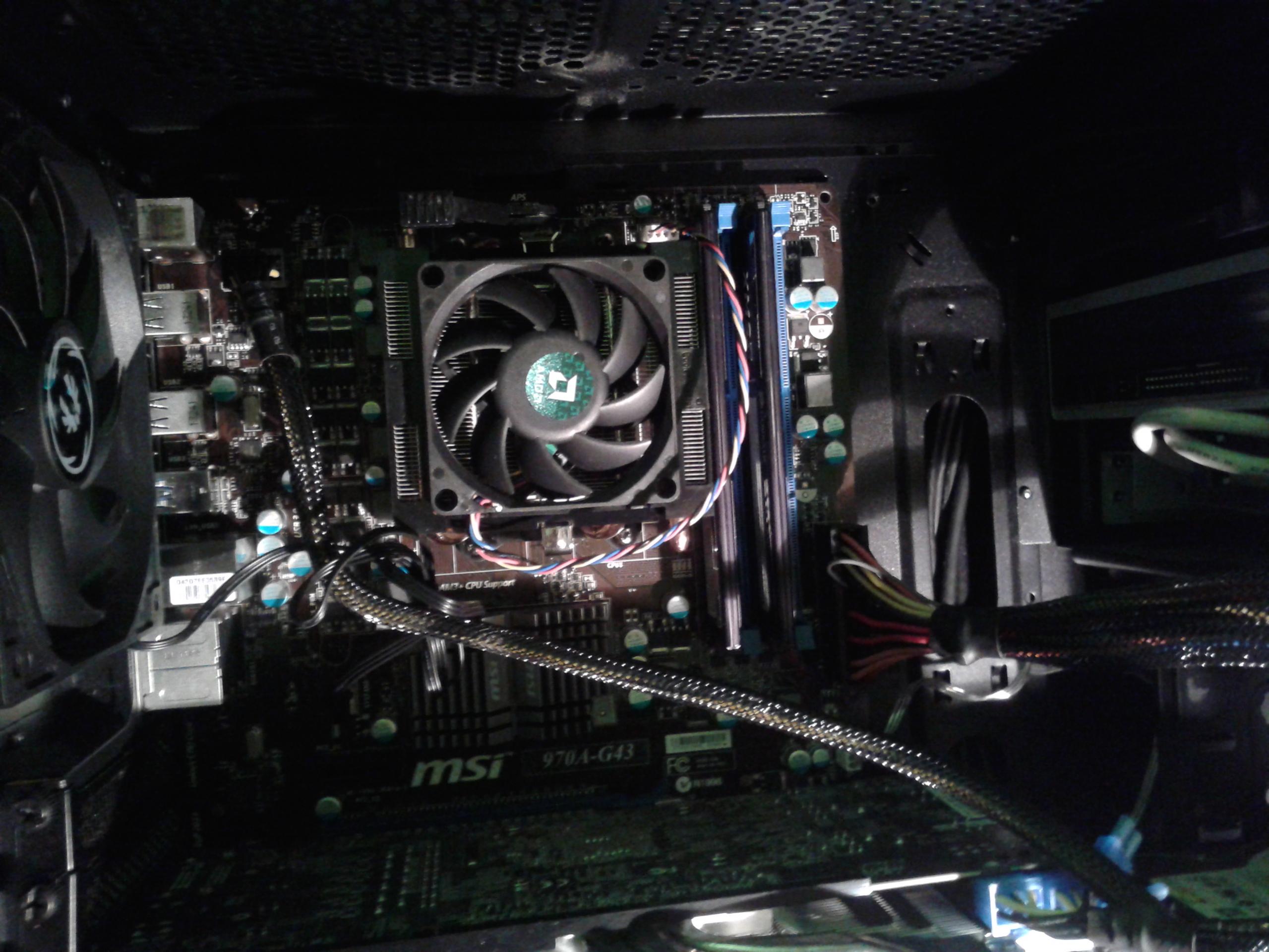

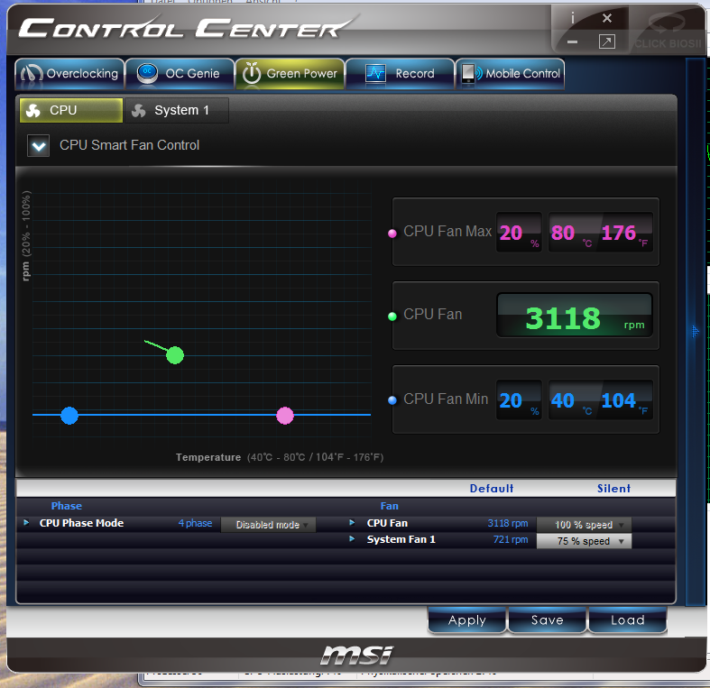

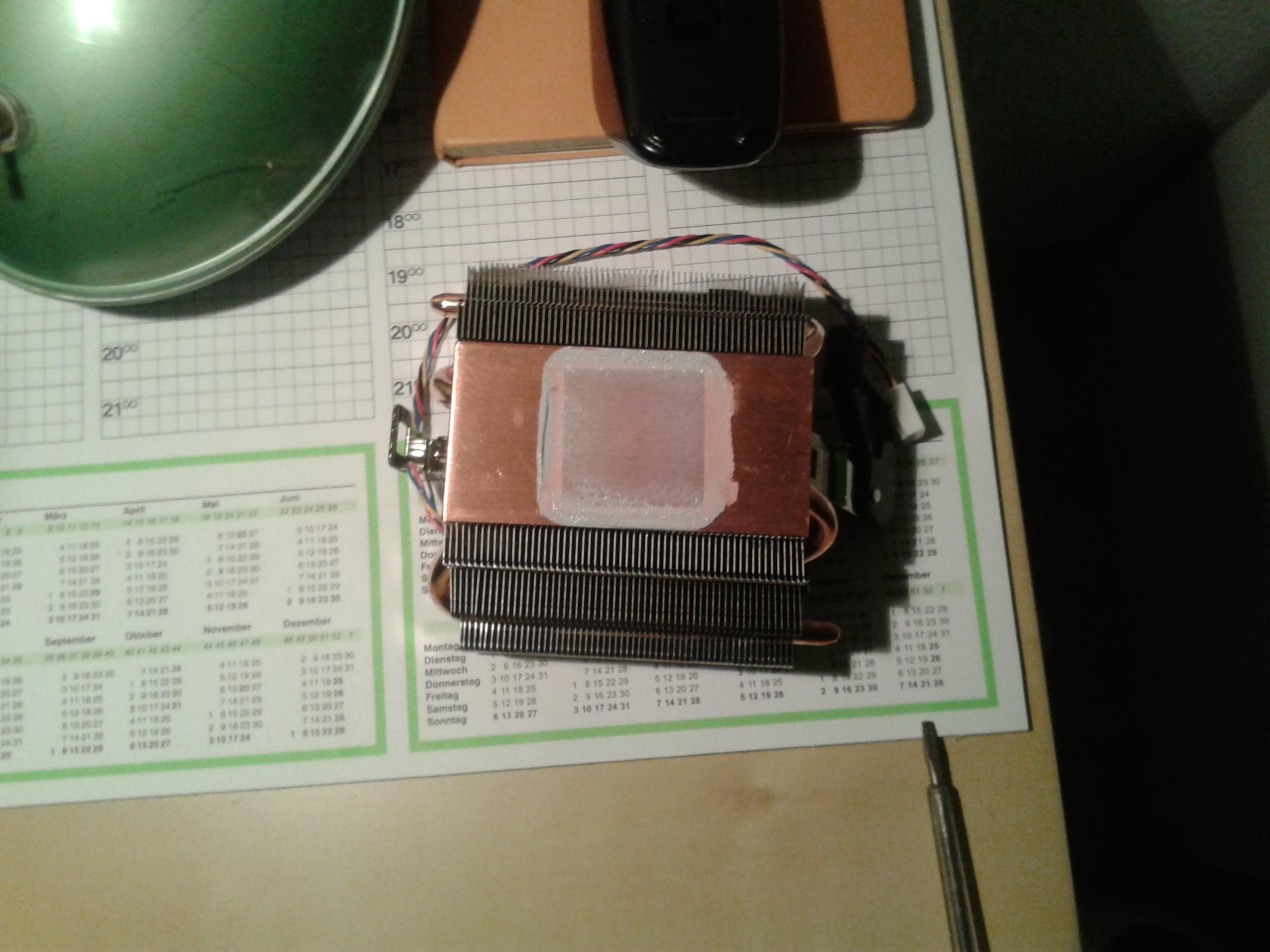

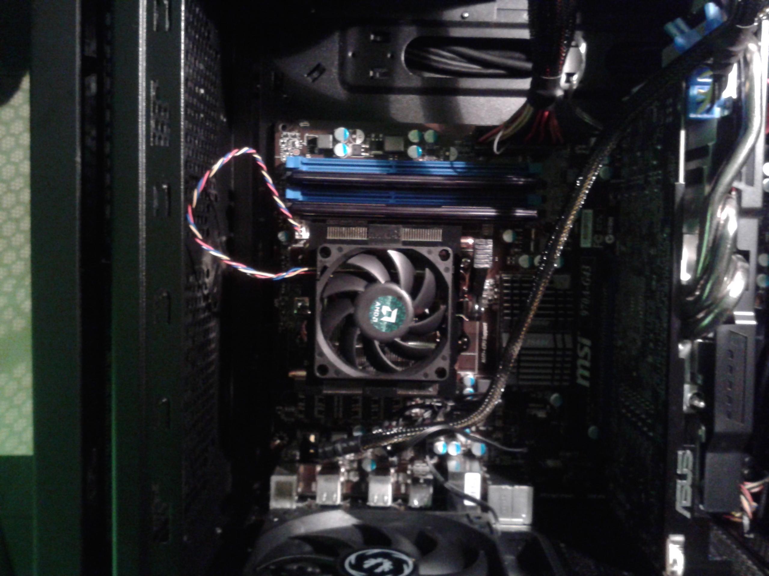

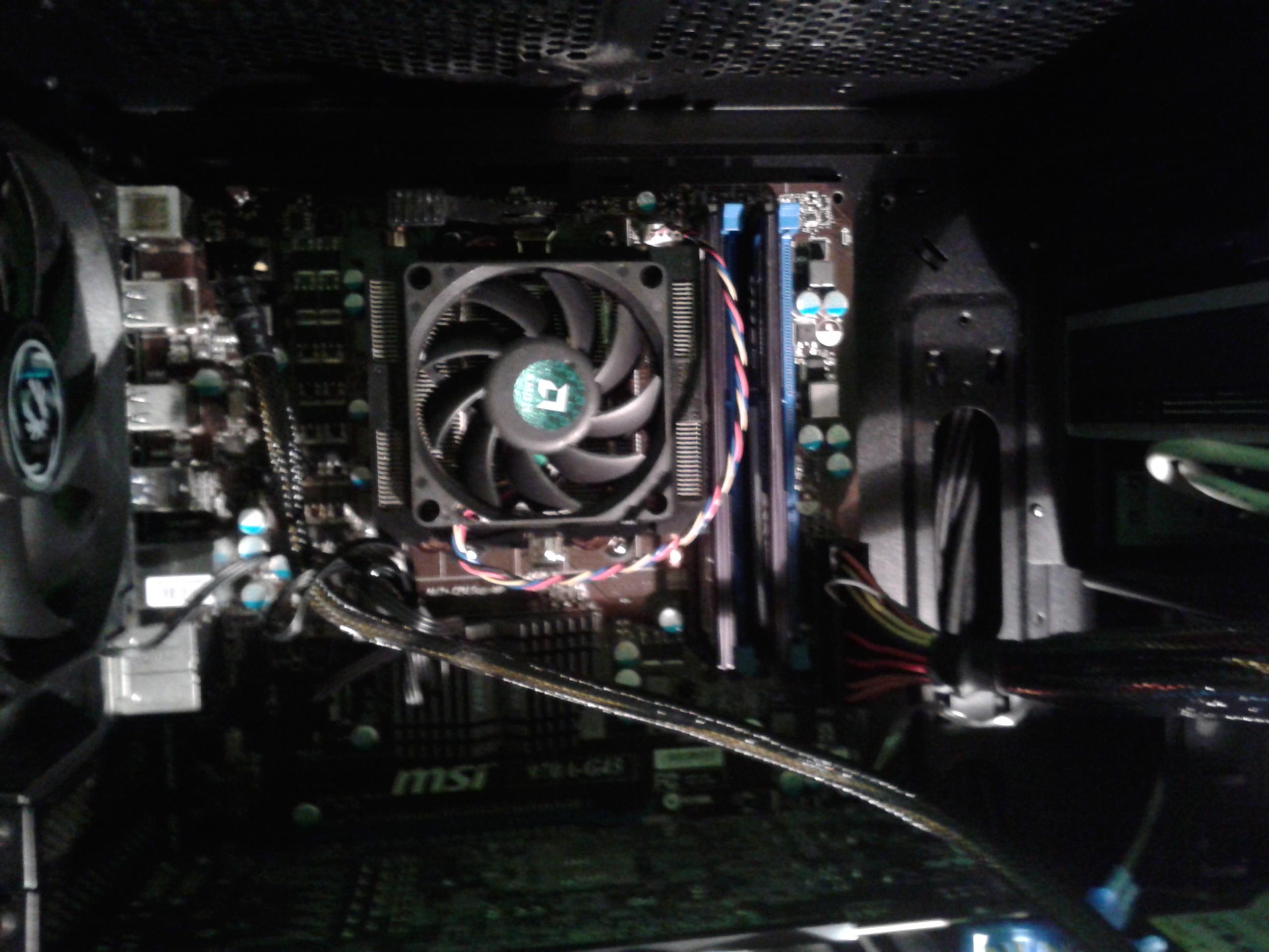

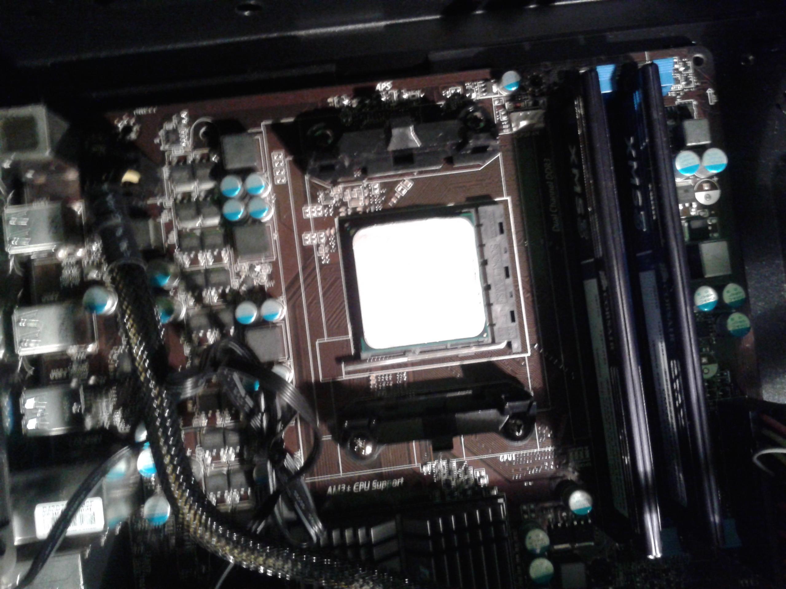

Die Wärmeleitpaste war schon drauf und ich hab mal ein paar Bilder gemacht, aber selbst durch das umstellen im BIOS ist er trotzdem noch so extrem laut und dreht wie verrückt.
Bilder:
Sie werden im Gerätemanager richtig angezeigt und verbaut habe ich es auch ordentlich.

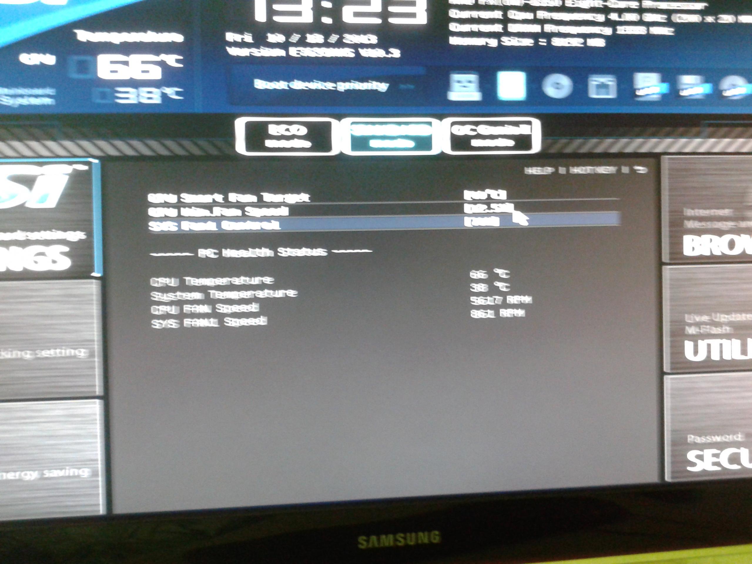

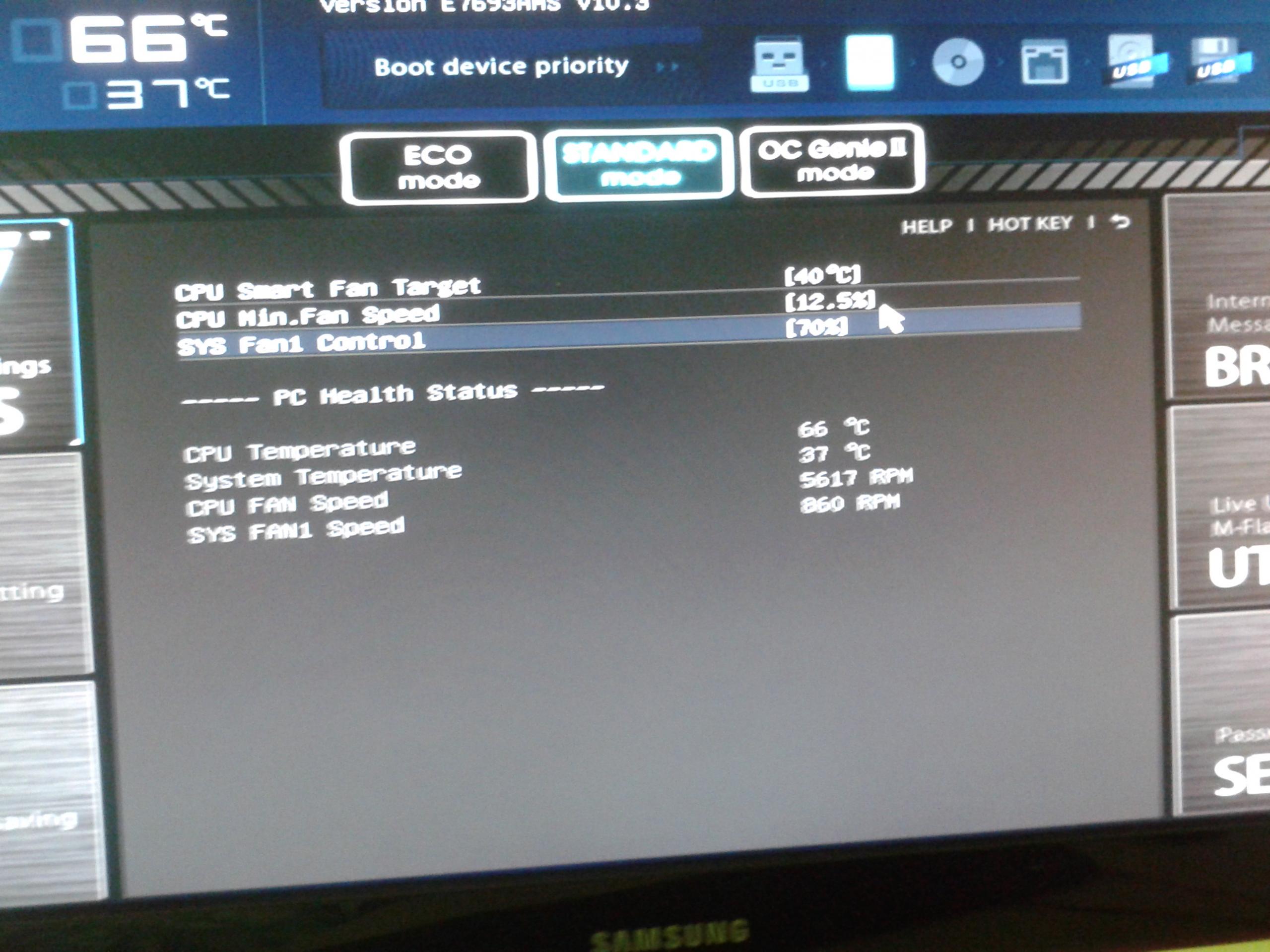

kein Wunder CPU-Temperatiur im Bios 66 Grad !
Da muß ein besserer Kühler drauf.

Mit den abgebildeten ~ 3.100 rpm bist du noch ein ganzes Stück weit entfernt von den maximalen zirka 6.000 Umdrehungen pro Minute. Ob im BIOS oder mit Software im Betriebssystem, du kannst den Lüfter möglicherweise etwas langsamer drehen lassen. Das ist aber nur eingeschränkt möglich, weil dies ja auch gleichzeitig eine höhere CPU-Temperatur verursacht und gerade der Boxed-Kühler nicht unendlich Spielraum nach oben hat.
Wenn du es wirklich leise haben möchtest, dann hilft leider nur der Griff zu einem besseren Kühler.
Nachtrag: ich sah gerade deine inzwischen veröffentlichten Bilder aus dem BIOS. 66°C ist nicht gerade wenig, da würde ich nicht mehr mit niederen Lüfterdrehzahlen spielen, sonst beginnt die CPU noch zu throttlen.
Na wundern tuts mich nicht, das der Kühler abgeht wie Schnitzel bei 66 Grad CPU-Temperatur?
Da würde ich weiter nachforschen und den Sitz des Kühlers nochmal überprüfen.
Ggfs. den Chipsatztreiber einspielen.
Ja dreamy_betty, aber wieso kommt die Cpu denn im normalen Betrieb schon auf ihre 66 Grad?
Lobooo Ja ich schau gleich mal nach, aber eigentlich habe ich es so aufgesetzt wie es in der Anleitung drinnen steht.
Naja, die 66° vom Prozessor sind OK, aber 5600 Sachen beim Fan sind ja der Hammer! ^^ Ich wusste gar nicht, das die Lüfter so schnell drehen können.
Aber das hilft dir ja nun auch nicht weiter. Ich bin derius Meinung - gönne dir einen anderen Kühler, dann wird es besser.

Zum Teil liegt das natürlich am meiner Meinung nach unterdimensionierten Boxed-Kühler und ich wäre auch nicht die erste, die das sagt. Es kann auch sein, dass dein Gehäuse schlecht be/entlüftet wird oder die Montage nicht korrekt durchgeführt wurde.
Mit einem Boxed-Kühler betreibt man einen FX-8350 näher an den Temperaturgrenzen als einem lieb ist. Mit Untervolten kann man die Temperatur oft ein paar Grad senken, in eine leisere Kühlung lässt sich das aber kaum spürbar umwandeln.
Ich bleibe dabei: der beste Tipp ist der Kauf eines besseren CPU-Kühlers. Es muss kein 50-100 Euro teures Modell sein, aber mit rund 20 Euro sollte man schon rechnen.

Temperaturen im BIOS werden welche nach ca. 3 Min. angezeigt (MB/CPU) ?
AMD Turbo ... = disabled ?

Ich habe im Bios nichts umgestellt und ich denke mal das sind die Temp. von der Cpu.
Jetzt lief er ganz normal beim starten und die Temps sind auch ok.
cool 'n' quiet aktivieren !
Smart_FAN o. ä. für die Lüfter - CPU / Chassis -
Wenn der "AMD-Turbo" im BIOS ativiert ist, so stelle beim Boxed-Kühler diese Einstellung auf "disabled" - dann geht es einigermaßen -
Wichtig ist die Temperatur im BIOS nach ca. 3 Min. bei geschlossenem Gehäuse -

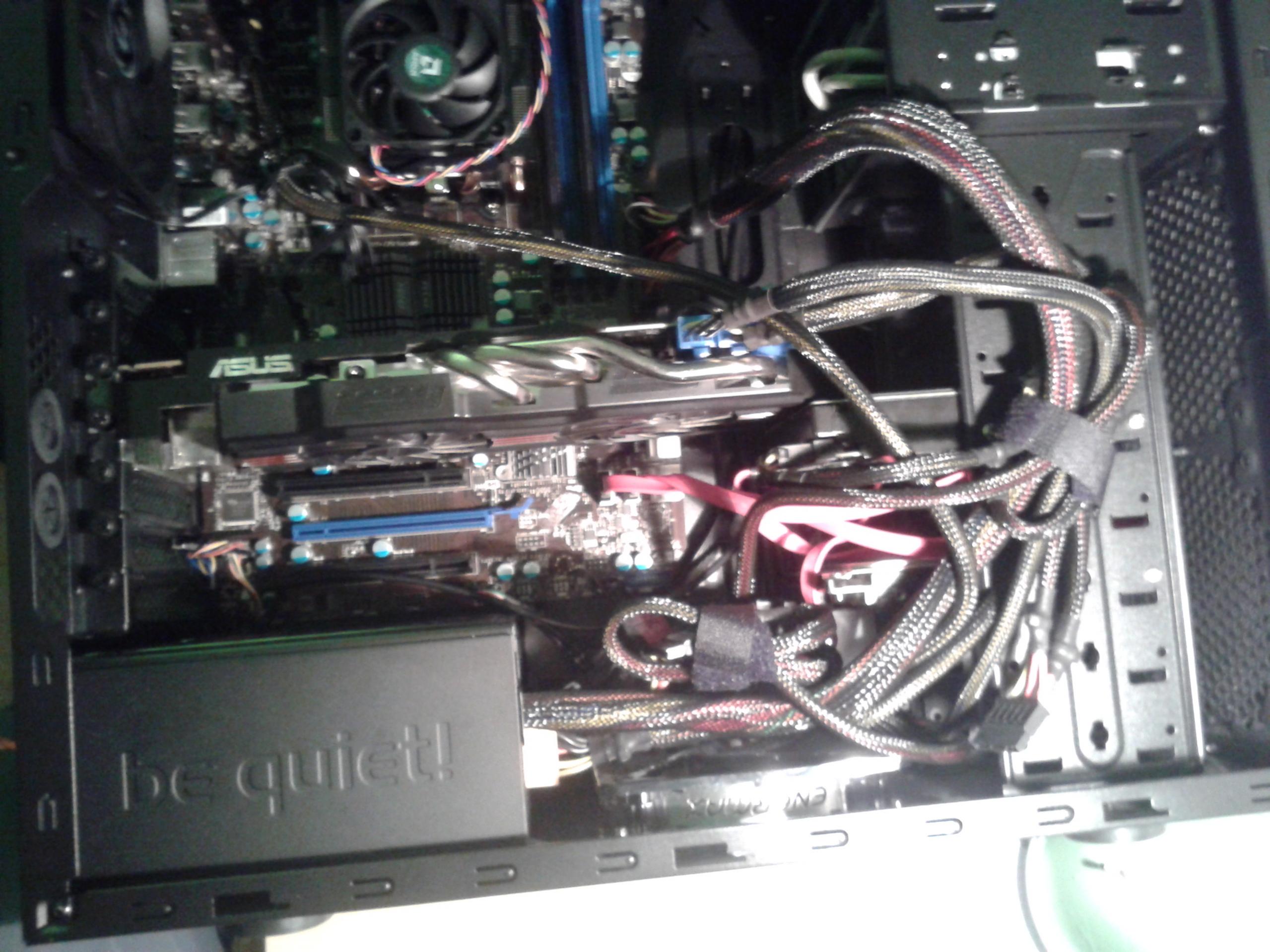

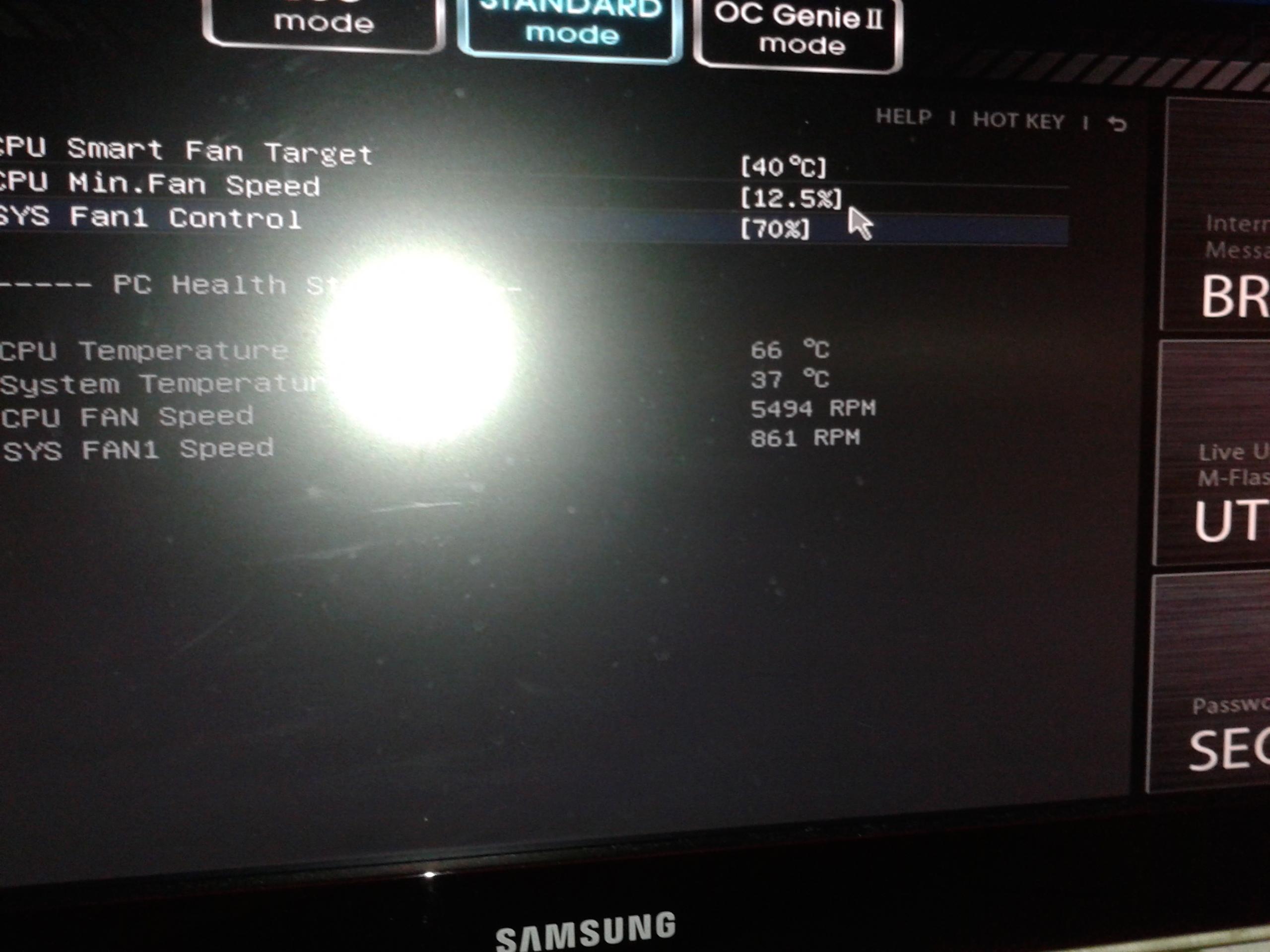

Ich habe jetzt noch mal nachgeschaut und Bilder gemacht
20131018_143419.jpg20131018_143423.jpg20131018_143431.jpg20131018_143822.jpg20131018_143828.jpg20131018_144128.jpg
AMD Turbo ist/war auf "disabled"

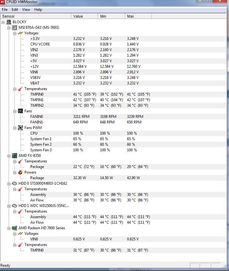

Die Mb/Sys Temperaturen sind bei 30grad

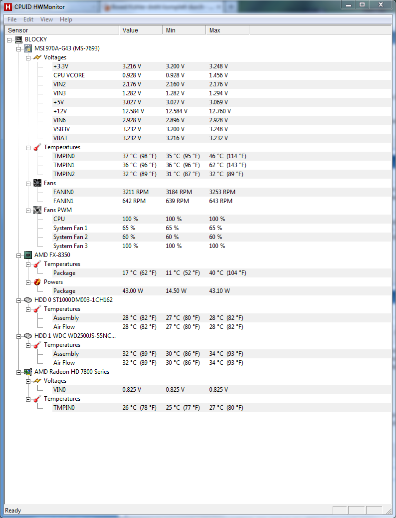

Ich habe diesmal mein Gehäuse offen gelassen und mein Festner geöffnet die Cpu blieb bei 66Grad im Bios und bei Hwinfo wird mir wieder was ganz anderes angezeigt.
cool 'n' quiet aktivieren ! = Im Bios`? Unbenannt.jpg und sobald das Tool anktiviert ist beruhigt er sich wieder und läuft normal.
