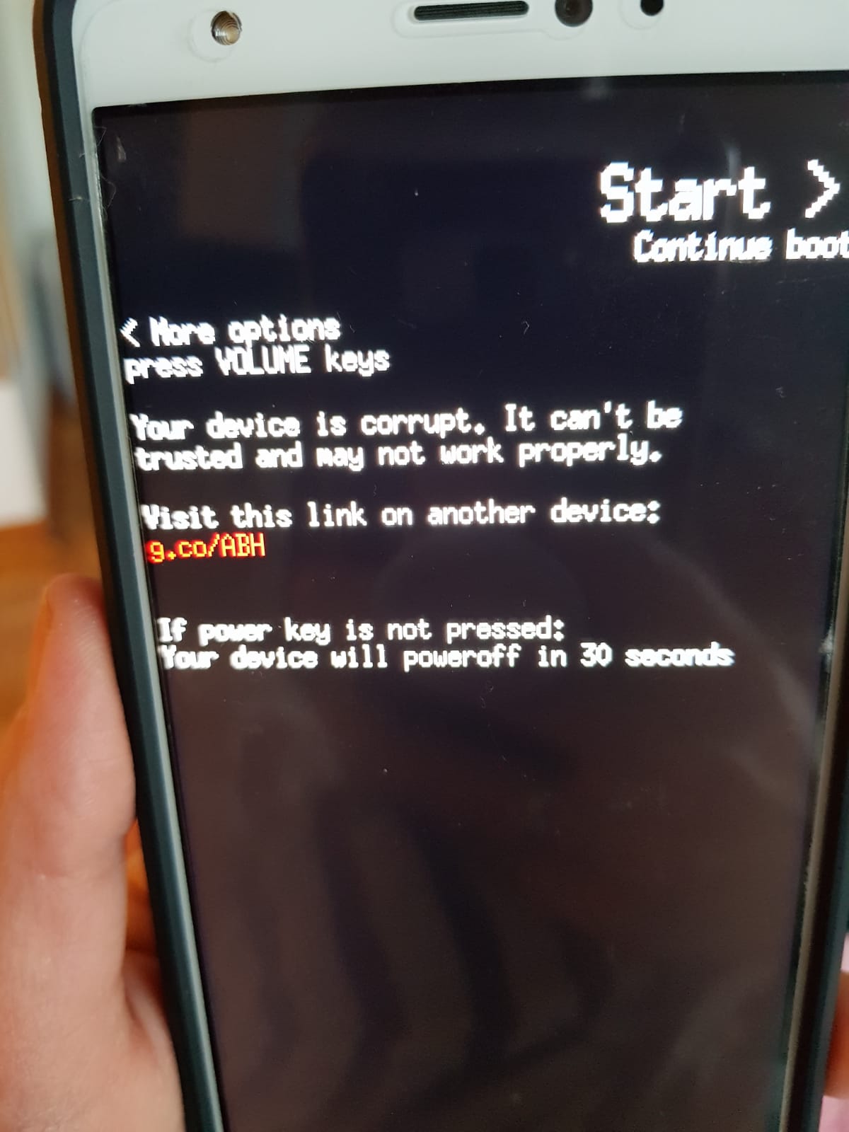

Ich bekomme beim Start des Gerätes (ebenfalls BQ Aquaris X) auch diesen Hinweis, kann aber ganz normal starten, wenn ich das per Seitentasten bestätige. Ist das bei dir nicht möglich?

Nein, auf welchen Auswahlpunkt gehst Du denn? Er fährt hoch und landet direkt wieder im Fehlermenü.

Ich bestätige das einfach mit dem An/Aus Schalter. Fehlermeldung siehe Anhang.

Top, Danke. Nachdem mir das smartphone heute morgen auf dem Weg zur Arbeit in die Hand gedrückt wurde und ich es nicht mitgenommen habe - weil muss ja arbeiten - habe ich in der Eile lediglich die Optionen der Wippe durchgeschaut und bin gar nicht auf den Gedanken gekommen dass in dem Bildschirm über die Powertaste bereits eine Auswahloption möglich ist.
Andere Frage: wodurch kommt das Zustande? Fehlerhafte Checksumme nach dem Update? Ist ja weder root noch custom ROM...
Ja muss wohl ein Fehler beim Update auf Android 8 sein. In englischsprachigen Foren ist einiges dazu zu finden.
Aber da es ja auch so klappt habe ich bisher auch nicht versucht die Software neu zu installieren oder die Garantie in Anspruch zu nehmen.
