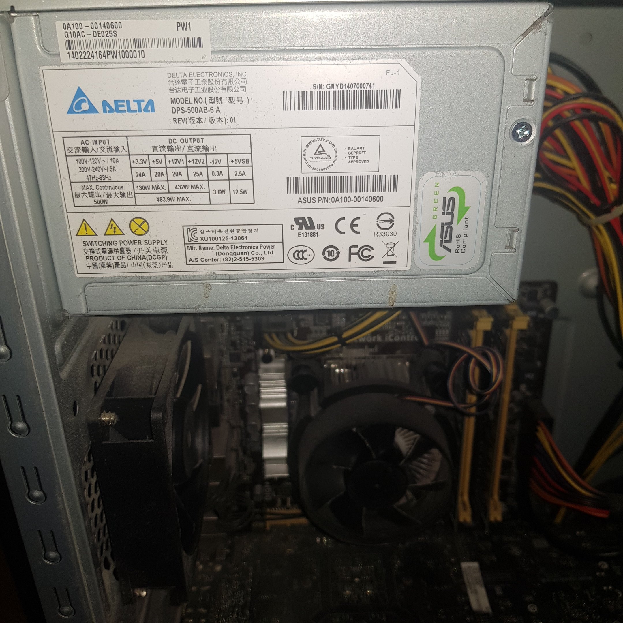

Je nachdem was Asus da an Netzteil verbaut hat sollte man das gleich mit ersetzen.
Im Zweifelsfall mal ein Bild vom Typenschild des Netzteil hochladen.

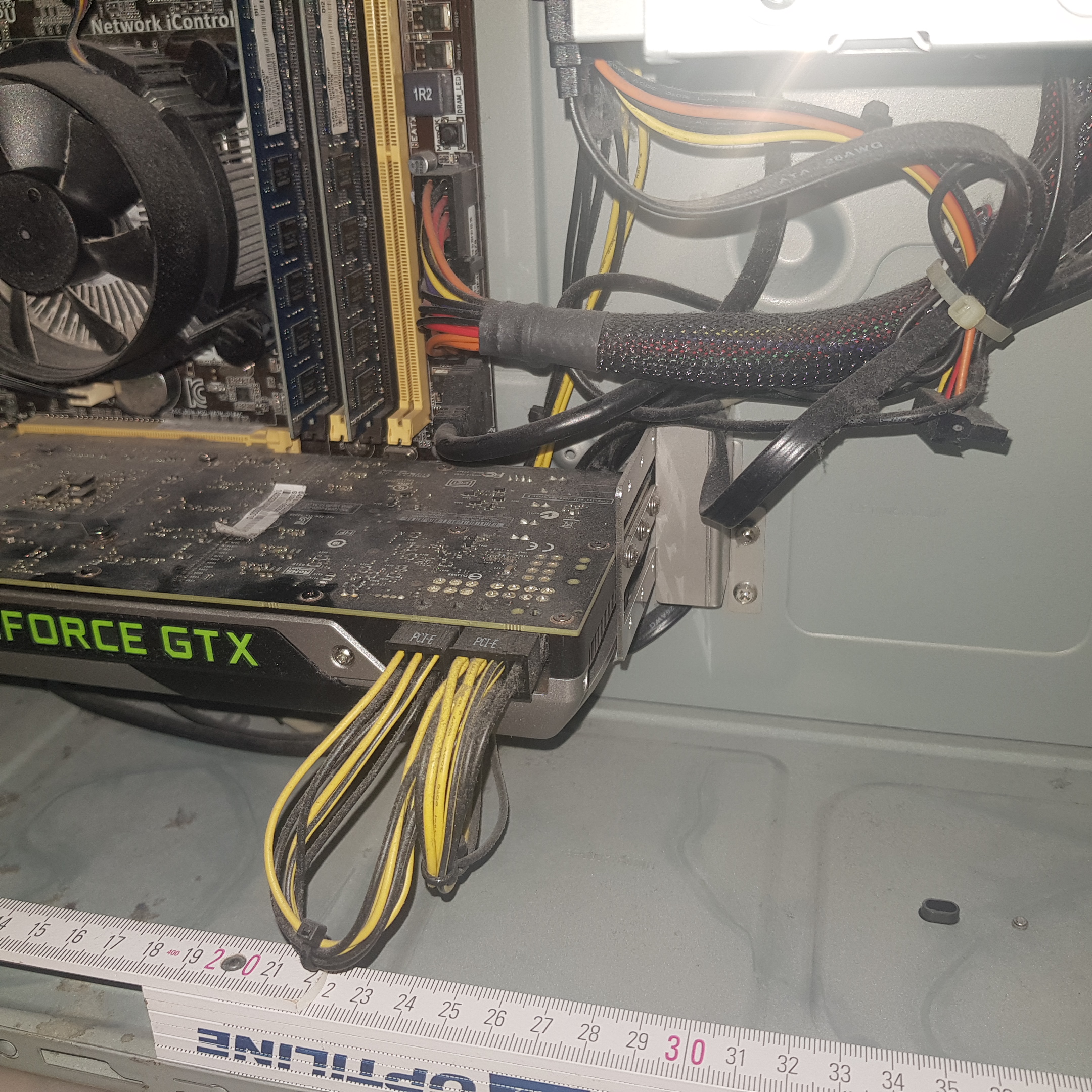

mache bitte ein Foto vom Typenschild deiner PSU und lade es hier hoch.
Bitte nachmessen, wie lange eine GPU max. sein darf, damit sie ins Gehäuse passt.

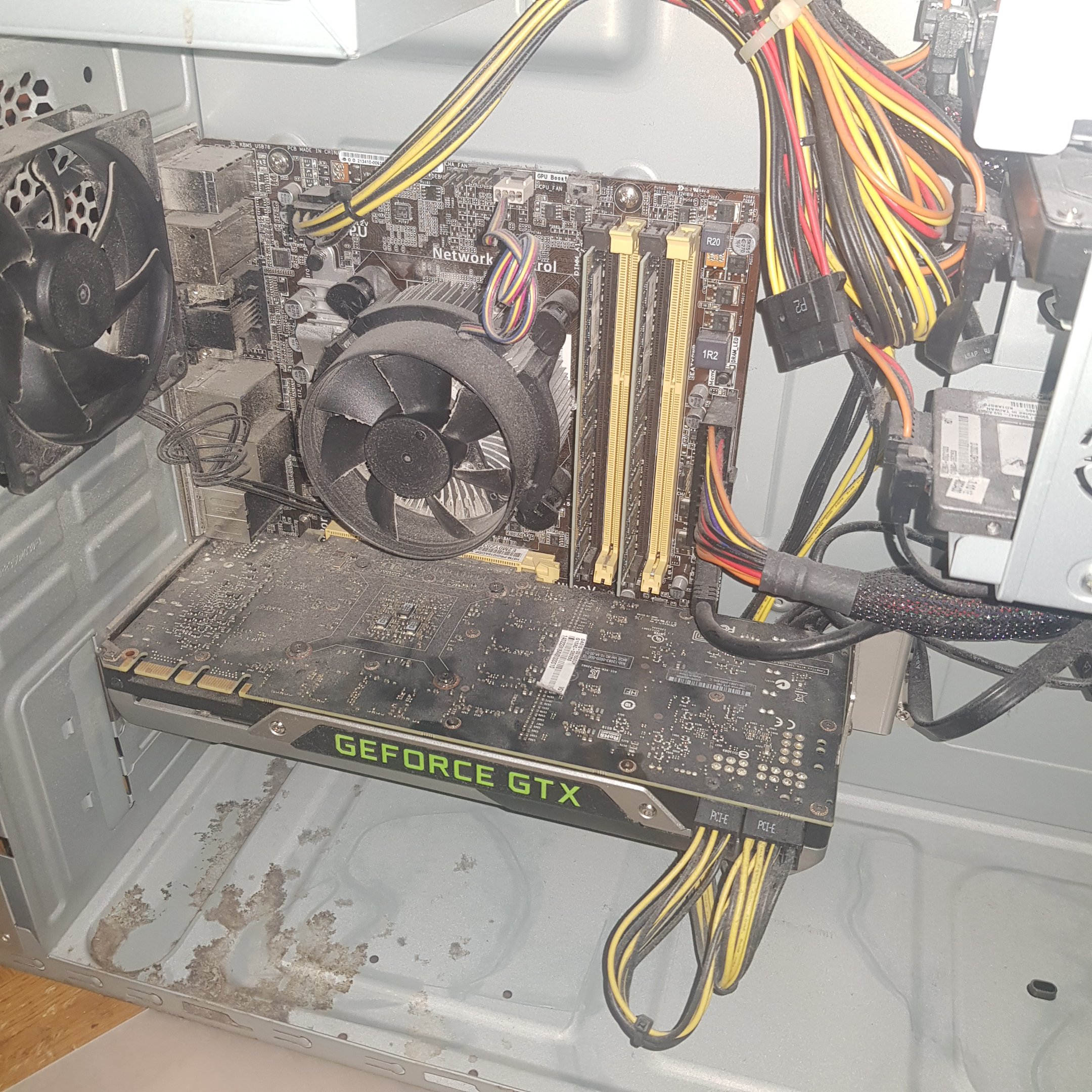

Das wären mal zwei Bilder vom Netzteil (sollte ein 500 Watt Netzteil sein) und Innenleben...was genau soll ich da messen

Meine Güte, so ein verstaubtes Gehäuse habe ich ja ewig nicht mehr gesehen :hammer_alt:
Füll mal bitte den Fragebogen aus, den du Eingangs gelöscht hattest.
Ich rate aufgrund des Zustands zu einem neuen System.

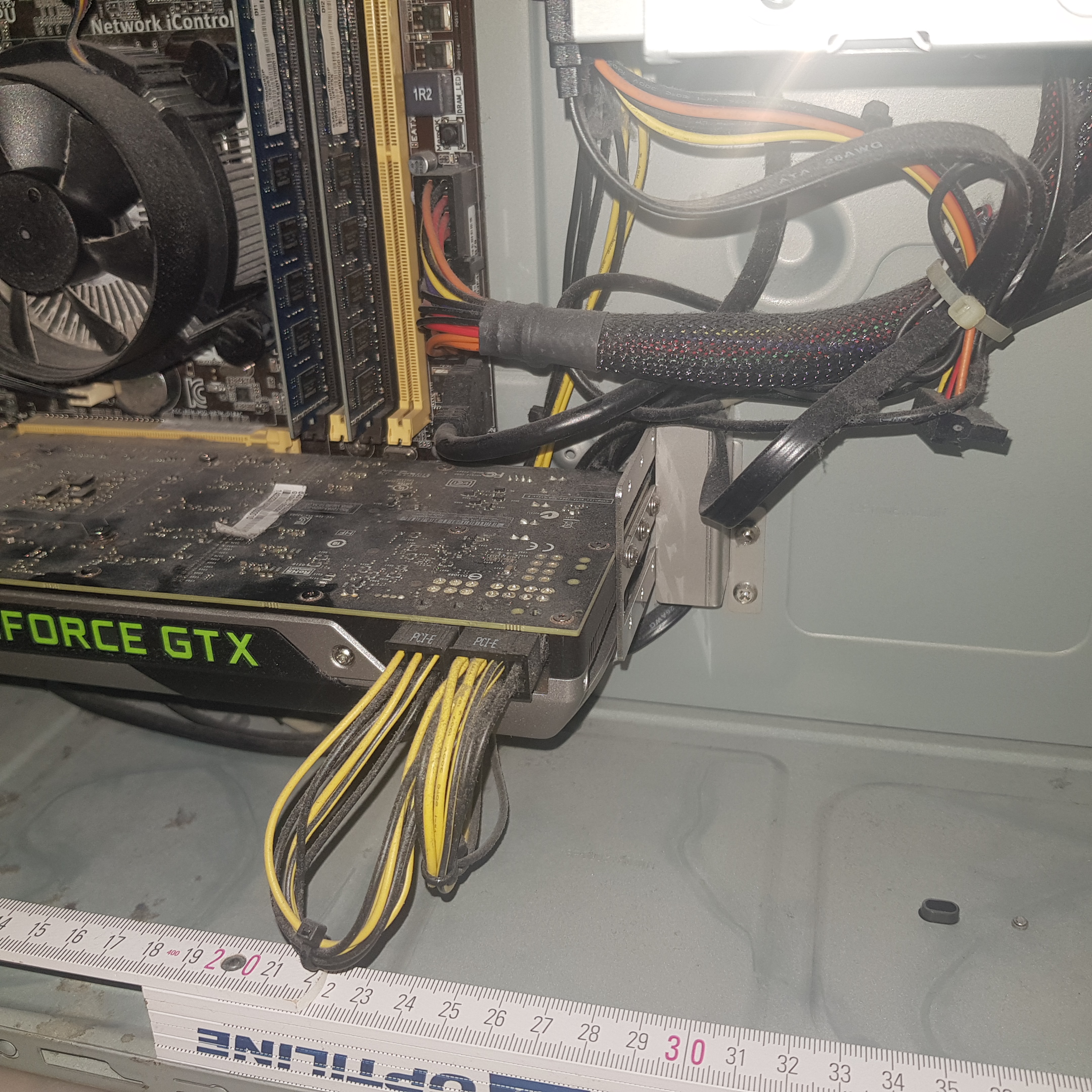

Ja keine Ahnung welche gpu länge erlaubt ist...die derzeitige gpu ist 27 cm lang und 12 cm breit...wobei nach den 27 cm dieser silberne befestigungspunkt kommt ???

Das Netzteil ist laut Angabe hier nicht so übel:
https://linustechtips.com/main/topic/767597-asus-delta-psus/
Mit einer RTX2060Super könnte man es wohl mal probieren. Sie wäre wohl das Maximum, was ich dem Netzteil zumuten würde. Preislich ist sie eine der attraktivsten Karten; sie ersetzt die RTX2070.
Die RTX2080 kann man kaufen, wenn man eine deutlich unter 500€ ergattert. Bei dem Netzteil würde ich es mir halt wirklich gut überlegen.

Das dient lediglich der physischen Stabilität der Karte. Die Karte soll den Slot des Mainboards nicht so sehr belasten. Du kannst diese Halterung beim Neukauf vernachlässigen. Es passen quasi alle Karten in das Gehäuse, wenn du die Halterung entfernst.
Die Karten sind maximal 31-32cm lang und so viel Platz scheint verfügbar zu sein. Die 27cm sind die Standard-Größe starker Karten.

Phil Harmonie Das Netzteil scheint tatsächlich nicht so schlecht zu sein, wie es auf den ersten Blick wirkt. Platz scheint auch genug vorhanden zu sein. Ich empfehle dir jetzt einfmal mal diese Karte https://geizhals.de/kfa2-geforce-rtx-2060-super-1-click-oc-26isl6hp39sk-a2091507.html?v=k&hloc=de

...ja schon sehr verstaubt ich weiß
Und sich wundern dass die Grafikkarte stirbt, in diesem Drecksloch.
Es ist zudem nicht garantiert, dass ein moderne Karte auf dem Mainboard erkannt wird,
in dem Fall dann mit Glück, mit einem Bios Update.
