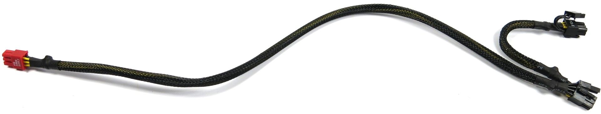

Jetzt hängt es von den beiliegenden Kabeln ab. Sind die Stränge von Stecker zu Stecker getrennt? Falls ja, und die Leistung pro Anschluss nicht überschritten wird, funktioniert es.
POWER CABLE CP-6620
Ästhetische Verbindung der Grafikkarte mit 2 separaten PCIe 6+2-pin Anschlüssen

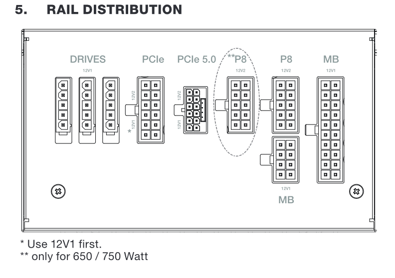

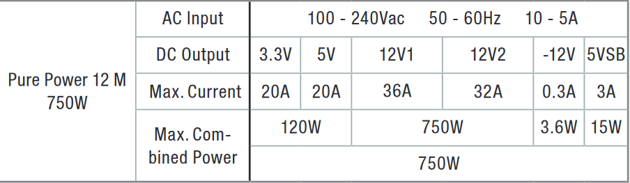

Das Problem ist hier ist das BQt beim PP12M mit zwei 12V Rails arbeitet die jeweils mit max. 36A *12V bzw. 32A *12V belastet werden können. Da nur ein PCIe-Kabel mit zwei PCie-Steckern mitgeliefert wird und auch nur eine PCIe-Buchse am Netzteil selber vorhanden ist , kann man die Last der Grafikkarte nicht auf beide Rails. verteilen. Je nachdem was noch an der Rail mit dem PCIe-Anschluß hängt könnte es vorkommen das diese Rail dann überlastet wird , wenn die Grafikkarte ausgereitzt wird .
Wenn du passende Adapter von 12Vhpwr auf PCIe findest ( üblich ist da nur die andere Richtung) wäre das eine Möglichkeit.
Die andere Möglichkeit wäre, das Powertarget der Karte auf unter 300W einzustellen. Dann reichen die vorhandenen 2 PCIe-Stecker.
Doch, das kann das Netzteil, S. 48:

@rumpel01 schöner Kreis um einen P8 Stecker für das Mainboard...
Ansonsten hat das Netzteil einen pcie Stecker wo 2 rails drauf geschaltet sind..
Genau das zeigt ja das Bild. Der Kreis stammt - wie man sich denken kann - aus der Anleitung selbst. Denkst Du, ich mache mir die Arbeit, eine gestrichelte Ellipse feinsäuberlich und symmetrisch um den hier nicht gemeinten Anschluss zu zeichnen? :D
