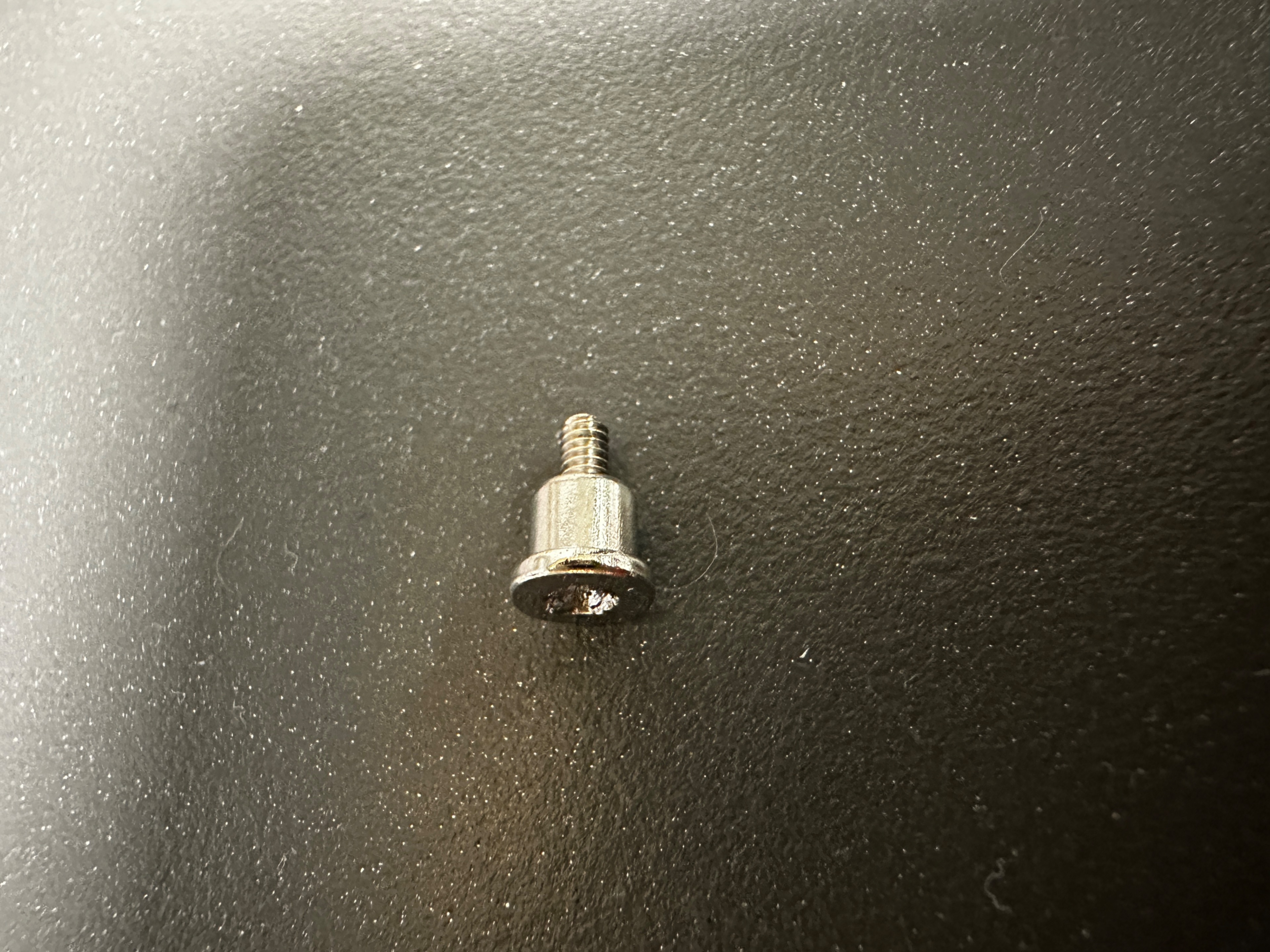

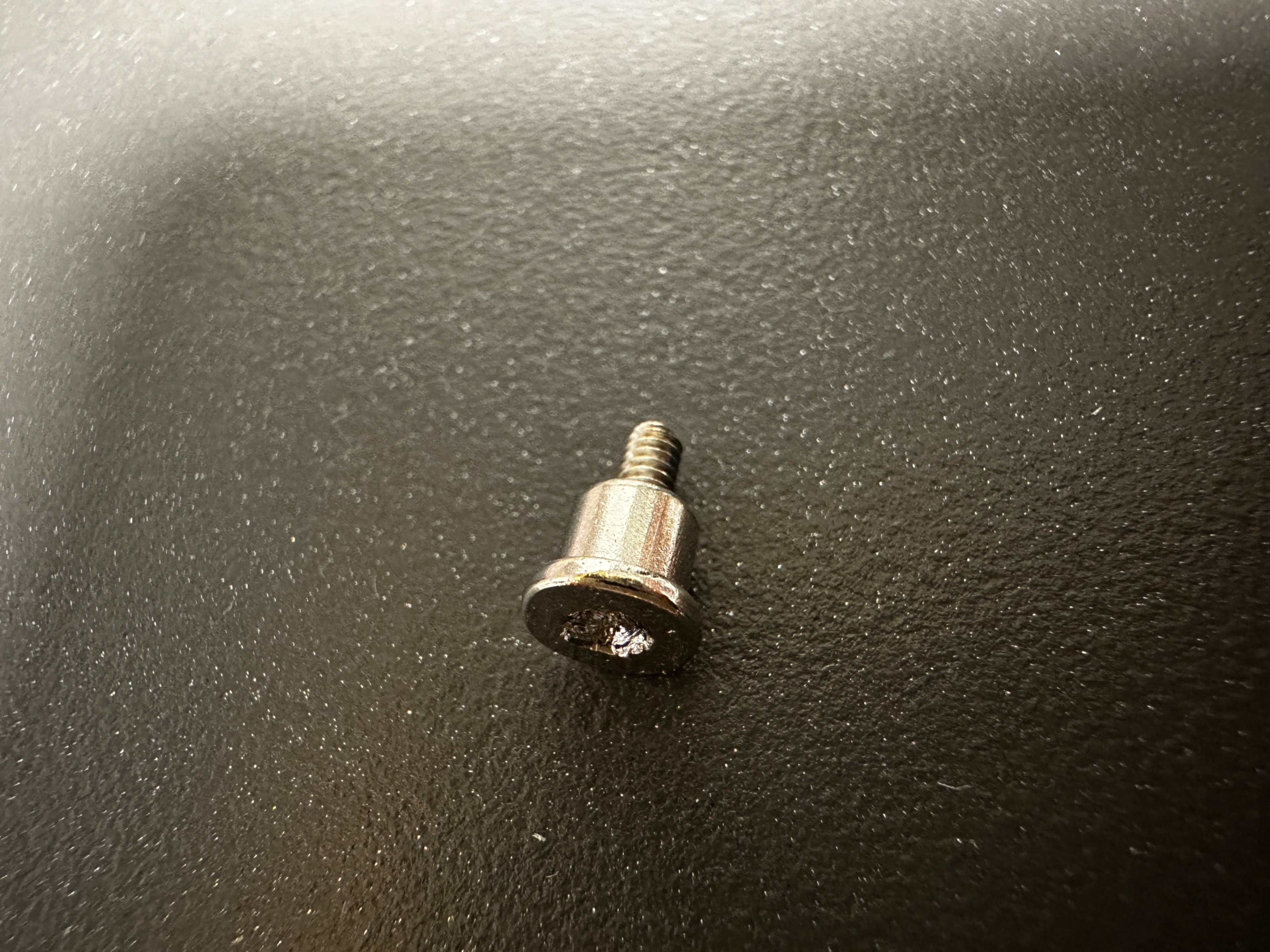

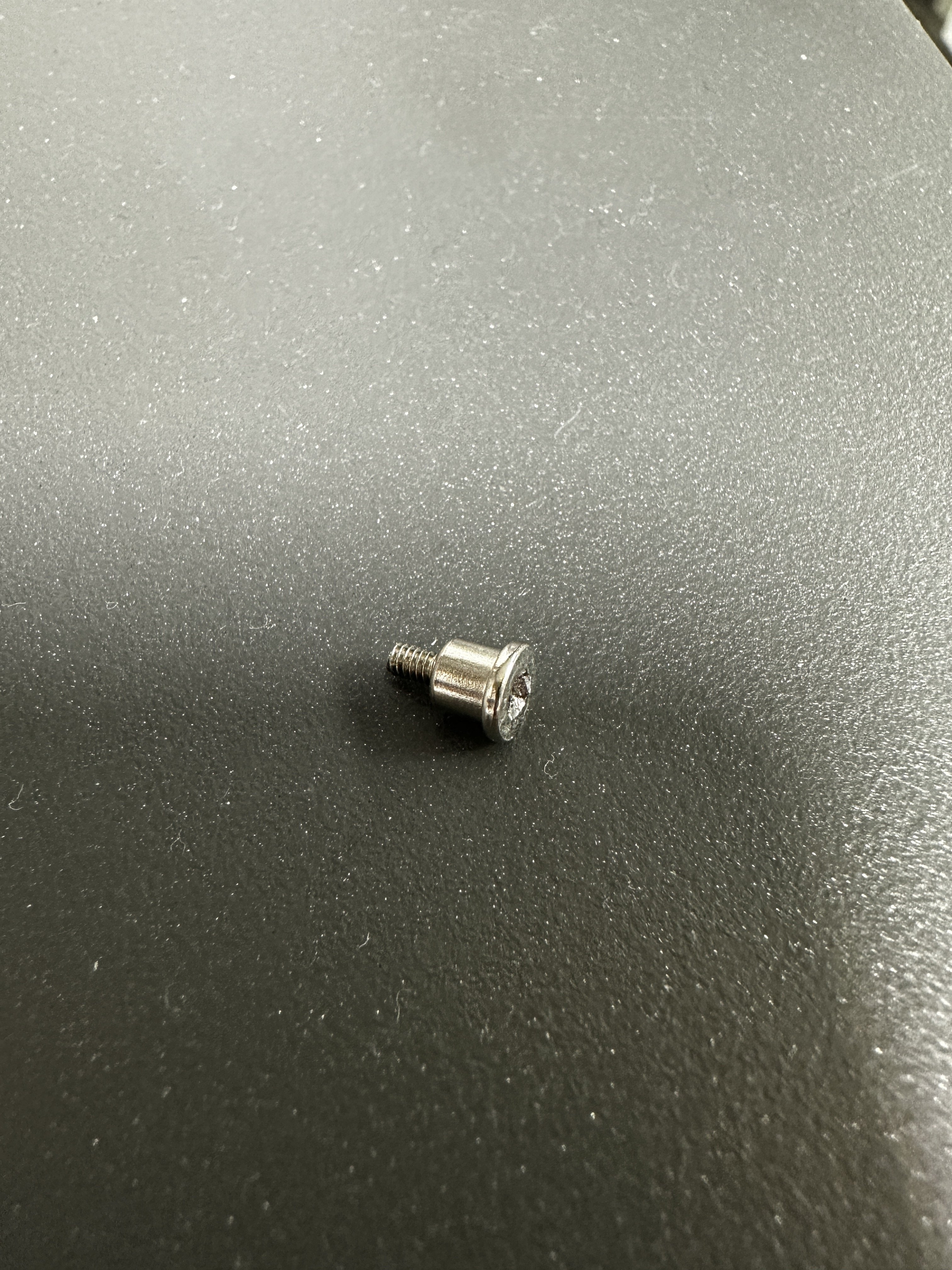

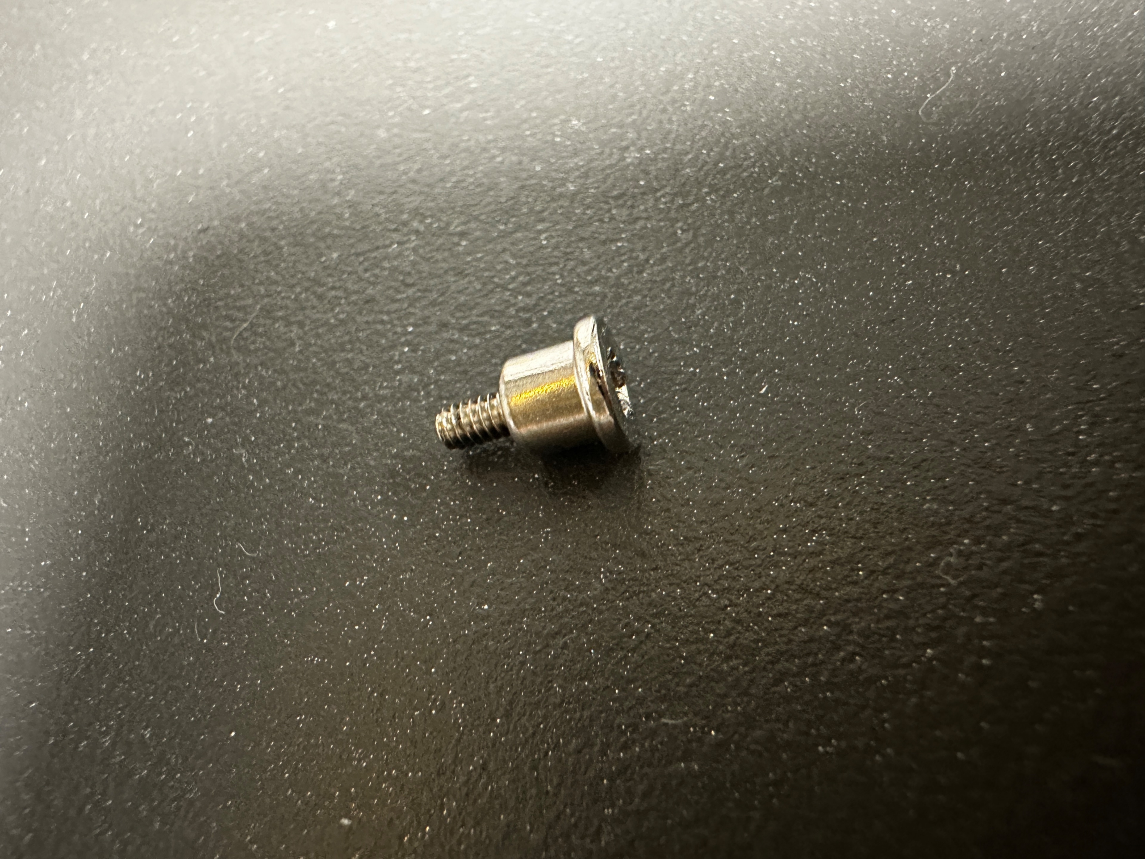

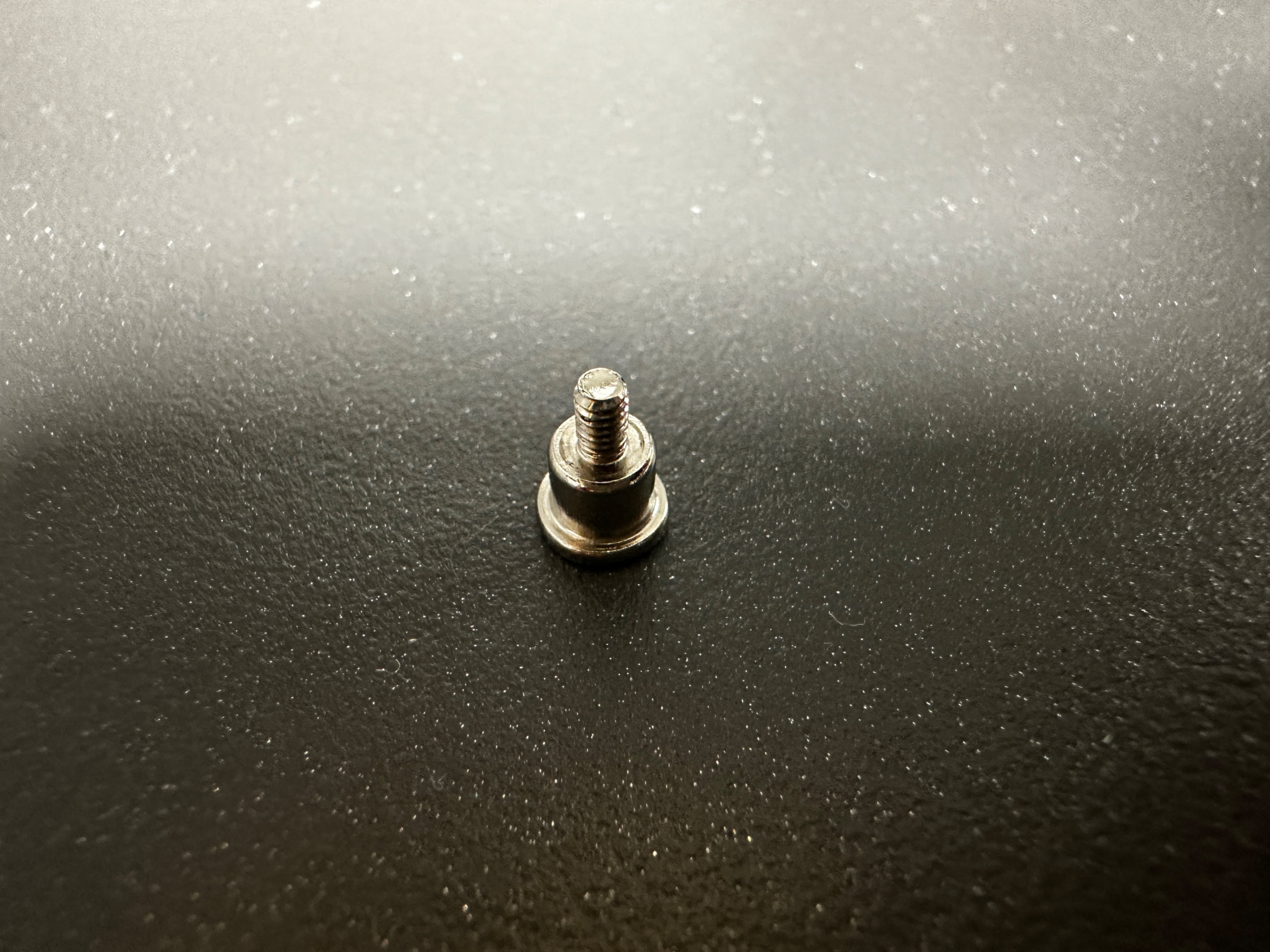

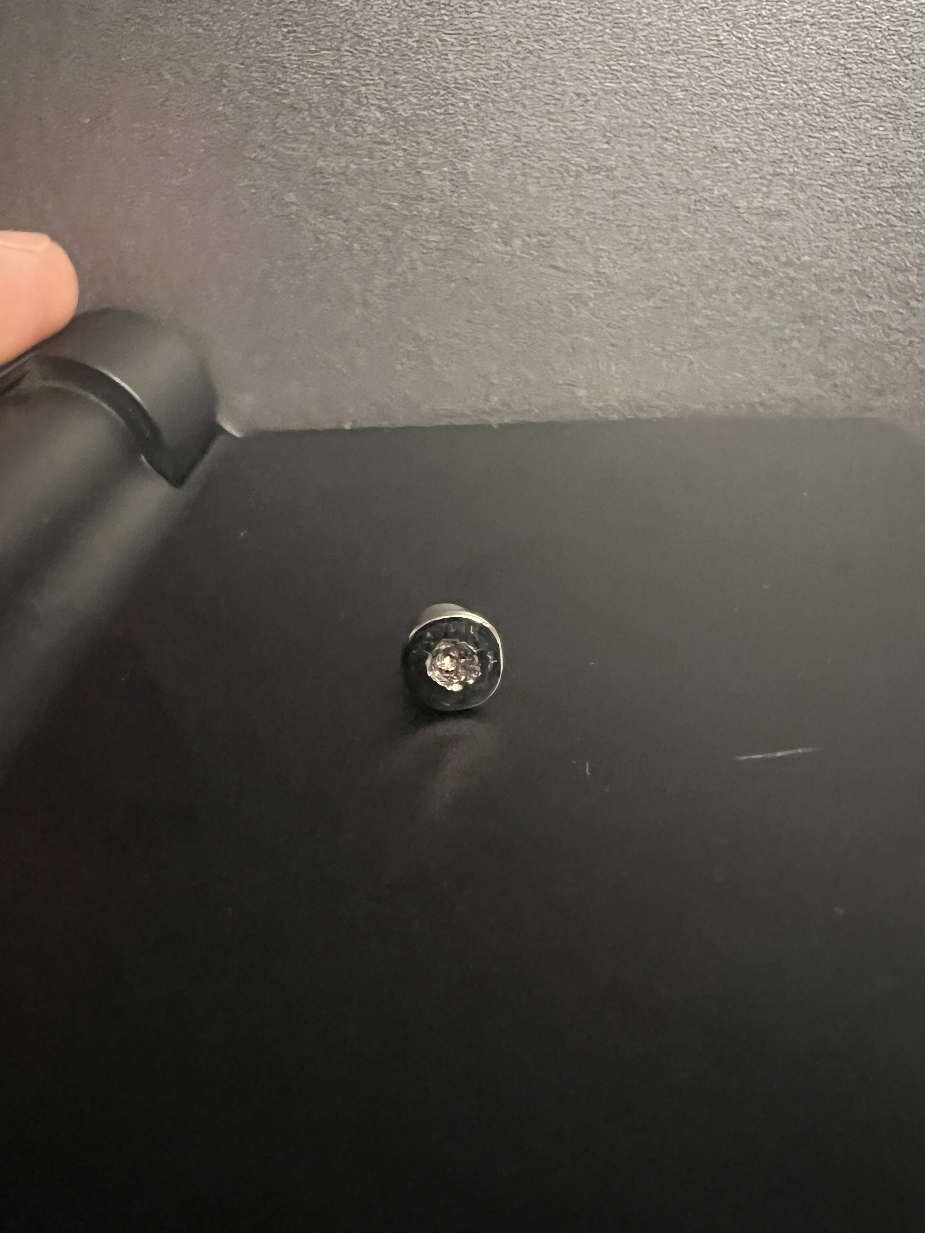

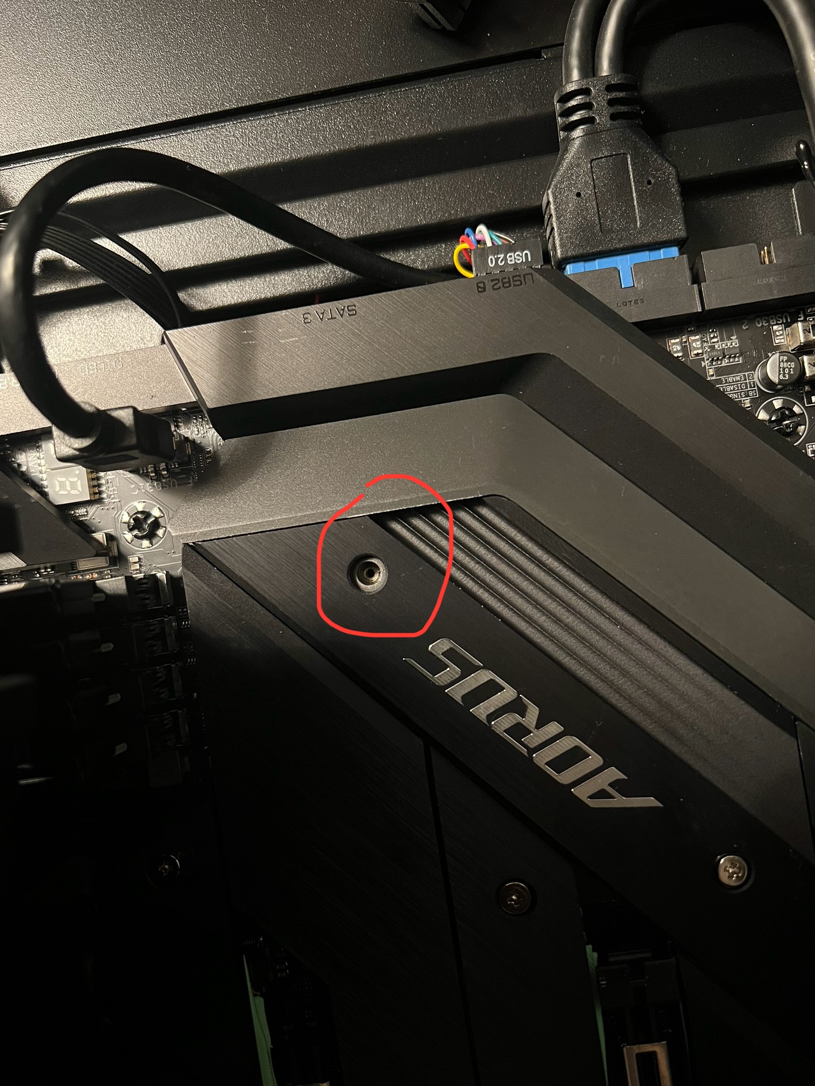

Hallo!
Ich habe leider die Befestigungsschraube meiner NVMe-SSD zu fest angezogen, und jetzt ist der Kopf durchgedreht…
Mainboard: Gigabyte Aorus X570 Xtreme
Weiß jemand, wo ich so eine Schraube nachkaufen kann?
Ich habe mir schon ein Schraubenset bei Amazon bestellt, aber leider passt keine der Schrauben.
Link: https://amzn.eu/d/1ccBJ9U
Die originale Schraube ist rund, die aus dem Set sind eckig.
Danke!
viel glück, aber ich denke, neue schraube bringt nix.
weil es normalerweise ned die schraube ist, die abnudelt, sondern das gewinde da, wo die schraube hinsoll.

Vielleicht kann man einen Schlitz in den Kopf flexen und dann mit einem breiten Schlitzschraubenzieher drehen.
Oder oben ein Sechskant dran schweißen.
Reaktionen: Cardhu, DrAgOnBaLlOnE und Arboster
Du meinst du hast die Schraubendreheraufnahme gekillt?
Einfach mit ner Säge eine Nut reinsägen, dann kannste mit nem normalen Schraubendreher (Schlitz) die Schraube weiter verwenden.
Reaktionen: Restart001, mcbloch, DrAgOnBaLlOnE und 3 andere

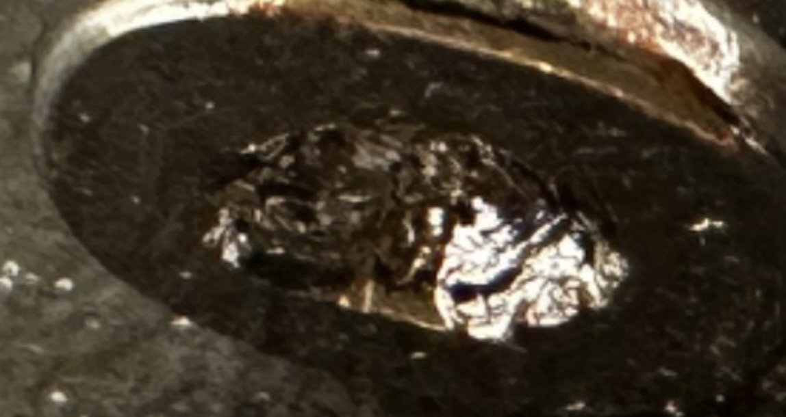

Doch, der Kopf dieser Schraube ist hinüber. Ich musste sie mit einem speziellen Schraubenausdreher rausdrehen. Eine gleichgroße Schraube vom Mainboard habe ich testweise eingesetzt – das Gewinde ist in Ordnung.

Noch ein Tipp:
Schraubenköpfe gehen oft und gerne durch abgenutzte Schraubenzieher rund.
Bitte einmal das Werkzeug checken (gerne hier ein Foto posten) und auch einen Philips-Schraubenzieher nutzen (PH0 oder PH1), auf keinen Fall einen Potzi (PZ).

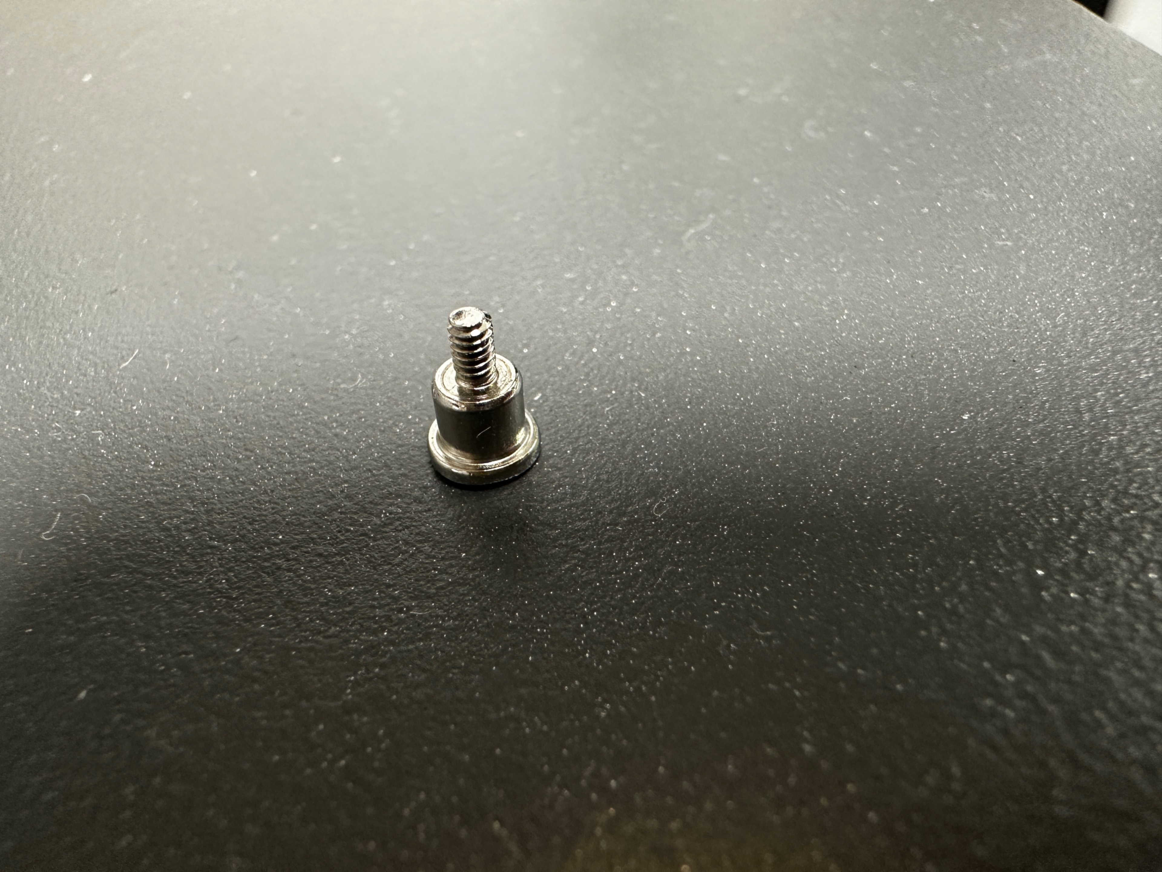

Also mal was konstruktives:
Diese Schraube ist keine übliche. Das ist eine speziell für diese Mainboard hergestellte.
Wie man ja auf den Bildern sehen kann hat sie ne Schulter. Die von @Skysurfa verlinkten sehen ähnlich aus, sind aber wohl für Festplatten gedacht. Da sie M3 Gewinde haben. Ob das passt musst du gucken...
Deine Aufgabe jetzt ist, einen Messschieber zu nehmen und die Schraube genauestens auszumessen.
Wenn die Maße passen, kannst du die von Aliexpress nutzen.
Vorher würd ich aber mal den Hersteller anschreiben.
Wenn das Board älter währe, würd ich sagen guck, dass du jemanden mit nem defekten findest und versuchst dem jenigen die Schraube aus dem Leib zu quatschen. Zur Not den Kauf eines defekten Boards.
Aber da das Board noch rel. neu ist, wird da schwierig, da die Preise, selbst für defekte, recht hoch sind.
Vielleicht kennst du aber auch jemanden mit einer Drehbank, welcher dir solch eine Schraube herstellen kann.
Dann sind aber die genauesten Maße wichtig.
Alternativ kannst du aber auch eine normale, vom Gewinde passende Schraube nehmen und dir die Schulter selbst ran basteln. Geht mit, neben einer Drehbank, auch mit nem 3D-Drucker, druckst dir halt nur die Hülse...
Von einer normalen Gewindeschraube würde ich abraten, da die Schulter zur Positionierung des Schields dient. Ist das nicht gegeben, schlackerk das Schield und könnte nen Schaden verurschachen...
Wie gesagt, miss das mal aus, dann kann ich ja mal gucken, ob ich was im Fundus habe oder was anpassen kann...
