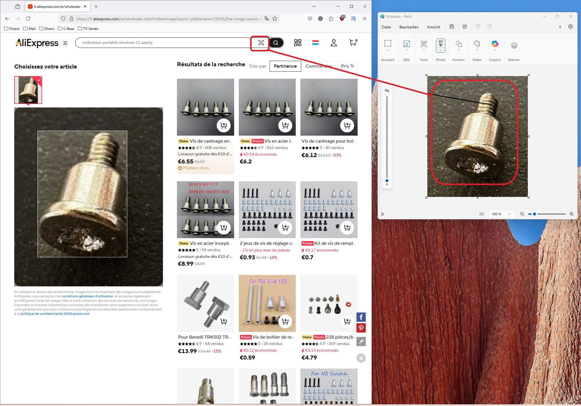

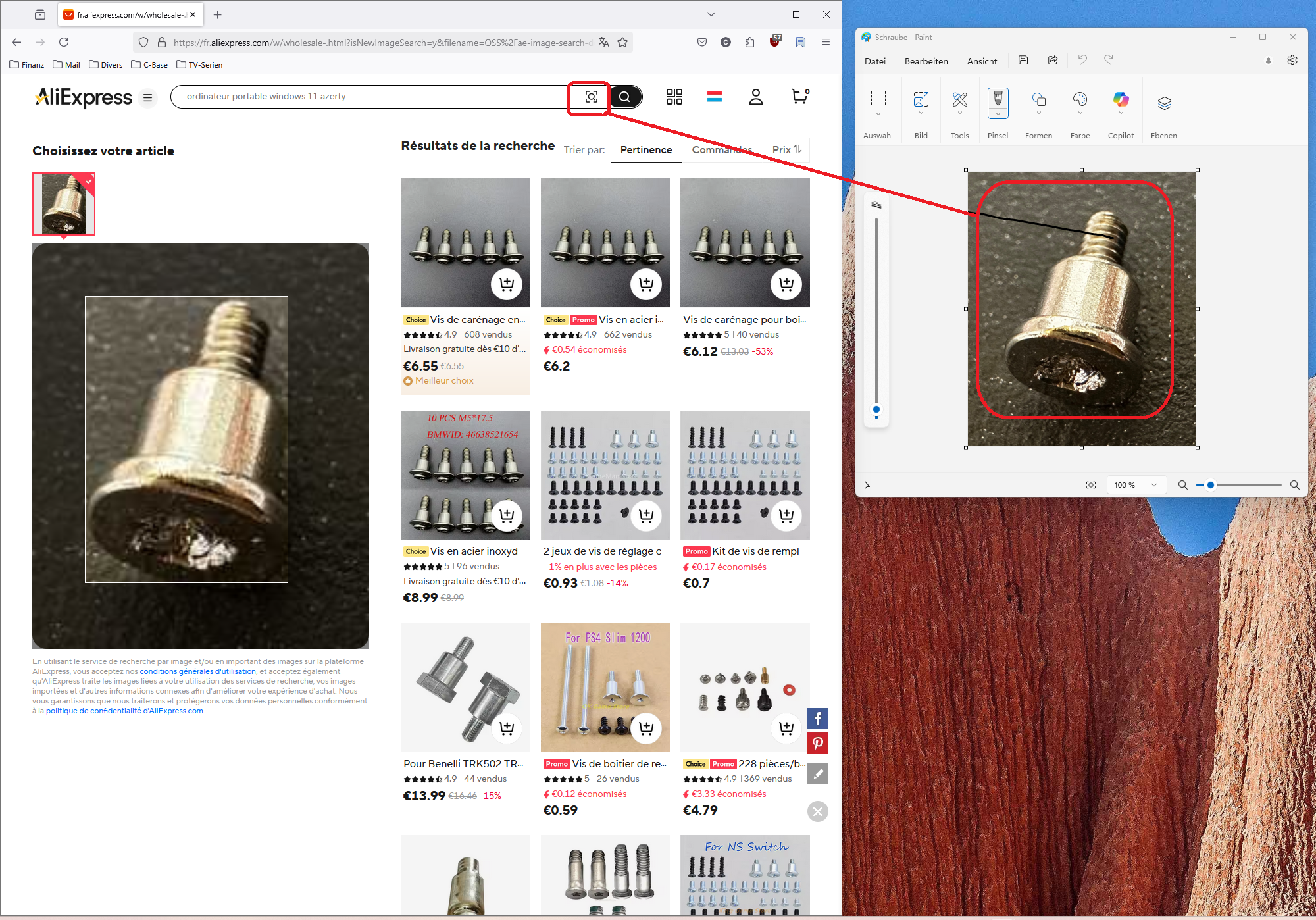

@Break16
Lade dein Foto bei Aliexpress hoch und suche.
