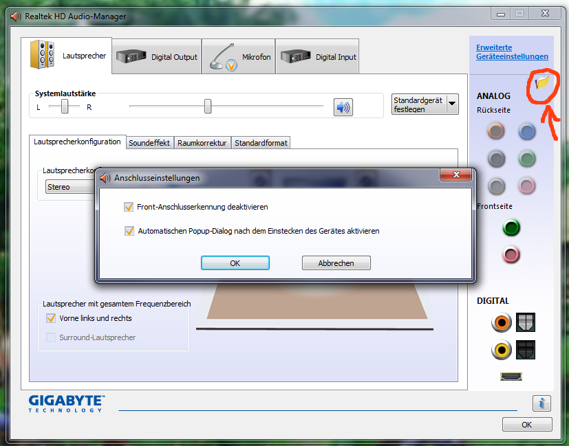

Also ich habe den Realtek Treiber aktualisiert und es geht trotzdem noch nicht. Immerhin habe ich es hinbekommen, dass unter Systemsteuerung/Sound jetzt der Kopfhöreranschluß auftaucht, ich diesen aber nicht aktivieren kann, weil er als nicht angeschlossen erkannt wird.

Nicht jede Buchse unterstützt diese automatische Erkennung. Man kann aber im Realtek AudioManager die automatische Erkennung deaktivieren. Einfach auf das Ordnersymbol klicken und dann im Fenster den entsprechenden Haken setzen.
@jesterfox : Das ist die Lösung ! Jetzt geht es ! Ich mußte einfach nur die automatische Erkennung deaktivieren.
Danke für deine/eure Hilfe !

Hat sich erledigt ! Man muß in der Systemsteuerung unter Realtek erst die automatische Frontanschlußerkennung deaktivieren. Dann gehts !
