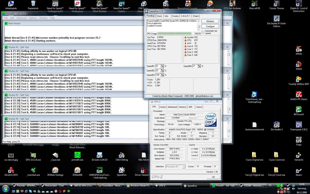

Hi, Leute.
Ich hätte ein paar Fragen.
Ich habe meinen Pc bischen übertaktet.
Was sagt ihr zum OC-Potenzial von meinem Q9550 (3.7ghz @ 1.28vcore)
Und ist 1.28vcore + die Temps (SS) für den 24/7 Betrieb schädlich?
Die Temps sind nur unter Prime so hoch. Idle 32°Cpu, 39-41 Cores
freue mich auf Antworten.
mfg d3n!z

Naja ist eigenlich ganz ok dein Takt mit einer Last Temperatur von ca 70° könnte man leben sollte nicht mehr haben.
Du musst bedenken wir haben jetzt winder im Sommer geht der noch Höher.
Desweiteren mach dein Kühler 2700rpm du solltest dir vielleicht doch einen bessern zulegen
Kühlervergleich
Zalman CNPS9700 NT wäre mein vorschlag + Arctic Silver Silver 5 weil der Lüfter gereglet ist auch nur bei der NT Version nicht bei der LED und sehr gute Kühleistung hat.
Noctua NH-U12P Den wird dir bestimmt jemand wieder empfelen weil er "so leise ist"(1320RPM der Zalman macht 2250RPM) den würde ich aber nicht nehmen. Weil er nicht geregelt ist und somit immer auf der Leitung läuft die man einmal eingestellt hat ingegen der Zalman bleibt immer schön leiser außer vllt unter volllast geht er etwas hoch was auch gut so ist

Der Q9550 hat eine Tj.max von ca. 100°C also sind deine Kerntemperaturen zwar nicht
überragend, aber auch noch nicht besorgniserregend.
Quelle TJ.max:
Weshalb-viele-Systeminfo-Tools-falsche-CPU-Temperaturen-anzeigen
https://www.computerbase.de/forum/threads/intel-und-die-cpu-temperatur-auslesen.462252/#post-4695472
Ich würde aber raten die Temperaturen mit CoreTemp oder RealTemp zu überprüfen:

Den Kauf eines besseren Kühlers, würde ich dir allerdings auch empfehlen.
MfG.

würde dir auch den zalman empfehlen aber da du ja ain midi tower hast
wird der net passen
hab denn 9700 led und der hat auch eine manuelle steuerung
ich hab ein tt armor + tower der ist nur zu empfehlen wenn man
wie beim ocen luft braucht
p.s. danke das du es für mich getestet hast wie weit der 9550 gehen kann
aja wegen der größe deines towers, ich hatte vorher ein sharkoon rebel 9, des is net viel größer und da haben die 2 monster kühler problemlos reingepasst.
