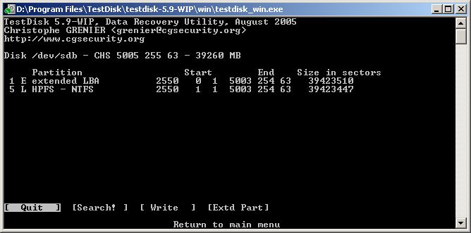

Hallo!
Meine Festplatte (40GB) mit 2 Partitionen (1. Windows 2000 SP4 , 2. Daten; beide NTFS) ist nach einem abgebrochen Win98 Installationsversuch nicht mehr bootfähig (Fehlermeldung: "ungültige Partitionstabelle"). Sie wird unter PartitionMagic und dem Computer, an dem sie jetzt angeschlossen ist, als unformatiert angezeigt.

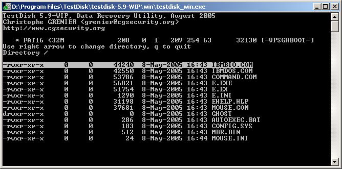

Habe mich jetzt mit TestDisk beschäftigt, das mir anzeigt, dass meine Daten noch da sind.
Allerdings weiß ich jetzt nicht, auf was ich meine Partitionen setzen muss/soll (Logisch, Primär, aktive Bootpartition, usw.).
Ich bin jetzt beim Fenster des letzten Screenshots und weiß nicht was ich einstellen muss/soll.
Kann mir da bitte jemand helfen?
Hier die Screenshots:

Das passt.
Du brauchst bloß mit Enter bestätigen
Gehe dann auf Write.
Bestätige dort mit Enter und y.
Bei deiner ersten NTFS-Partition ist der Bootsektor defekt.
Daher kommt dort das Menü Boot.
Gehe dort auf [Backup BS].
Bestätige da auch mit Enter und y.
Dann wird der repariert angezeigt.
Beende Testdisk und starte den Computer neu.
Wenn chkdsk bei Systemstart kommen will, beende chkdsk erstmal.
Geht innerhalb von 10 Sekunden durch beliebigen Tastendruck.
Überprüfe das Ergebnis und teile es mit.
Viele Grüße
Fiona
