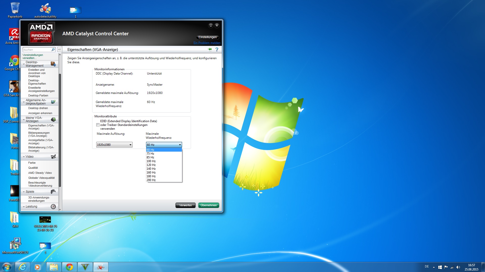

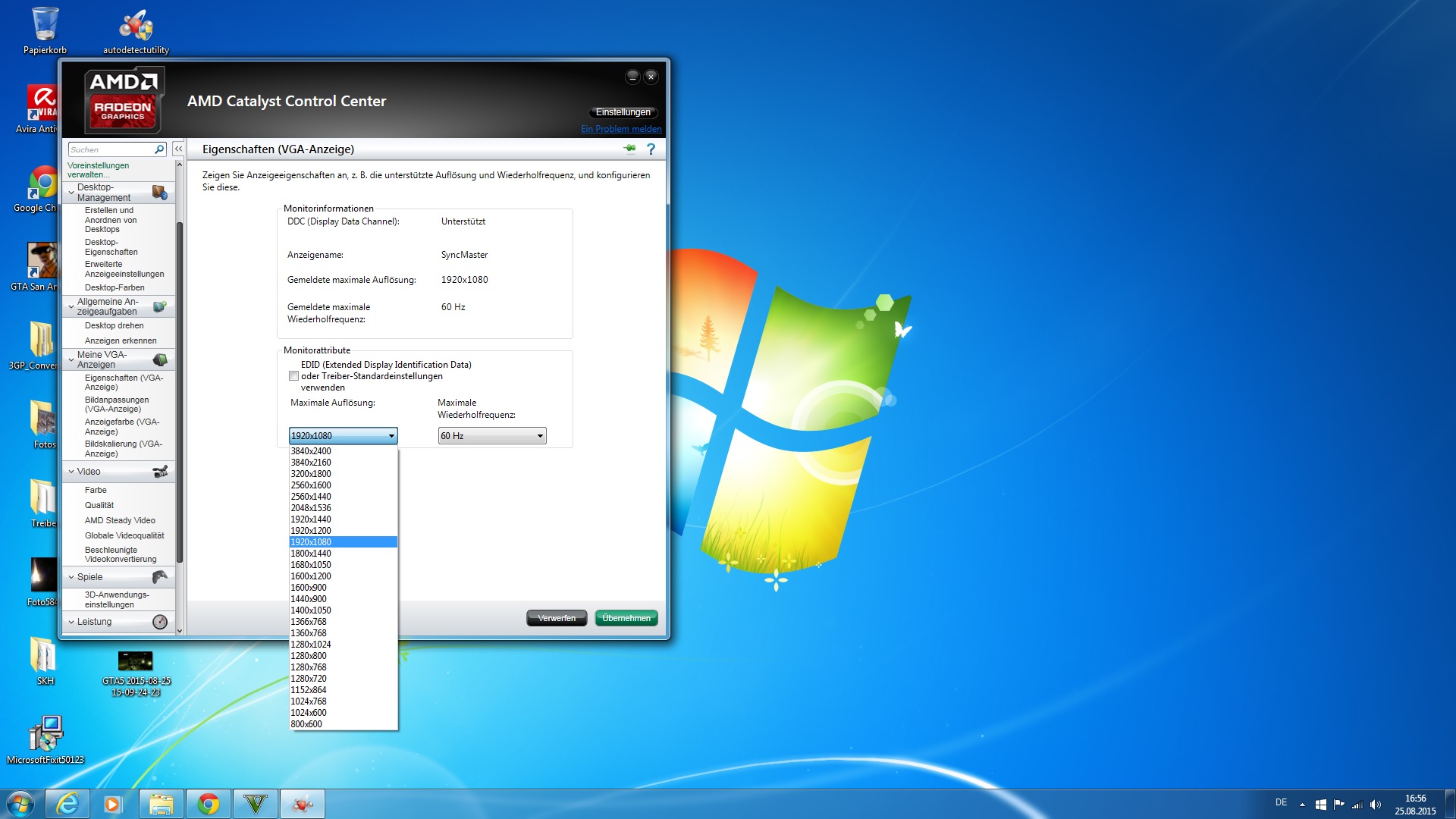

Ich habe Screenshots gemacht, wird es mir was bringen mit AMD Catalyst die Wiederholfrequenz und die Auflösung hochzuschrauben? Was wären da Vor- und Nachteile?
Es wird nichts ändern. Wenn dein Monitor nur 60Hz kann (und das tut er), dann kannst du im CCC 1500Hz einstellen und es werden trotzdem nicht mehr Bilder/Sek vom Display produziert ;)

Ich habe jetzt mal 200 Hz versucht bevor ich diesen Beitrag gelesen habe, und jetzt lässt sich AMD Catalyst überhaupt nicht mehr öffnen und ich habe seitdem jetzt nur noch maximal 15-20 FPS... Wie mache ich das rückgängig bitte dringend Hilfe...
Und mein CPU kann ich sowieso nicht übertakten, finde die Funktion nicht mal im BIOS..
also manche müssens echt immer selber erleben bevor sies glauben :D jetzt mal keine Panik. an deiner Stelle würde ich zunächst den DisplayDriverUninstaller (DDU) herunterladen sowie den aktuellen AMD Catalyst 15.7.1 für dein Betriebssystem (ich schätze mal Windows 7 64Bit). Dann DDU ausführen, Anweisungen folgen und nach dem Entfernen den neuen Catalyst installieren. danach sollt wieder alles laufen ;)

Aber jetzt hat es auch so wieder geklappt, habe Catalyst nach einemM PC-Neustart wieder öffnen können und habe wieder auf Standard gesetzt (60 MHz) . Wenn ich bei GTA 5 von DirectX 11 auf DirectX 10.1 oder 10 runterstelle, habe ich dann etwas mehr FPS? Und was bringt mehr FPS, DirectX 10 oder DirectX 10.1 ? Für mehr FPS wäre ich bereit auf Tessellation zu verzichten (Gras brauche ich sowieso nicht und ist bei mir auf Normal^^)....
