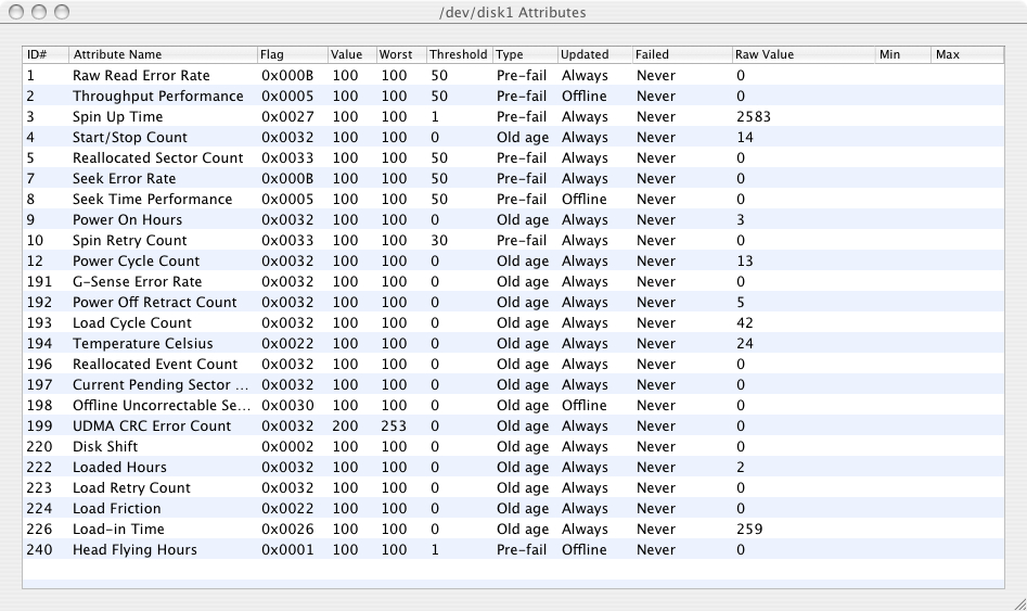

1. Habe bei Ebay eine 2,5" 1TB Toshiba aus einem externen Gehäuse mit 0 Betriebsstunden ersteigert. Ich habe dann auf der Platte an meinem PVR-Satelliten-Receiver aufgenommen. Bei der Wiedergabe viel mir irgendwann auf, dass ein Klackern zu hören war. Ich weiß nicht, ob mir das erst nach gut 3 Stunden aufgefallen ist, oder ob es auch erst dann aufgetreten ist.
Die Platte war keine rezertifizierte oder so.
Toshiba sagt, das ist nichts schlimmes, Betriebssysteme greifen auch auf Platten zu, wenn gerade nicht gelesene/geschrieben wird und die Geräusche können bei einer neuen Platte davon kommen. Naja, bei mir war es während der Receiver die Filmdatei gelesen hat, also abgespielt hat. Da kann ja sonst nix kommen.
Bei Geizhals habe ich gelesen, dass zwie von mehreren Usern das auch hatten, aber sie es auf das häufige Kopfparken wegen Energiesparfunktion zurückführen. Aber wieso Kopfparken, während ich einen Film anschaue?
Kopf-Parken stelle ich mir vom Geräusch so vor wie ein Rad, dass man auslaufen hört. Das Geräiusch hört sich eher so an, als würde man ein Pendel, an dem ein mini Stück Plastik hängt, vor einen Gegenstand halten und man würde ab und an das dagegen Tippen hören.

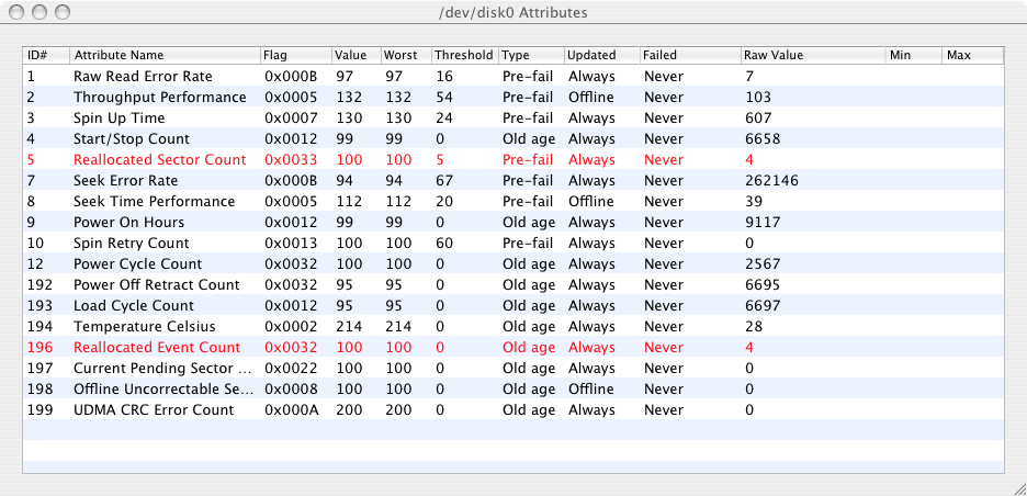

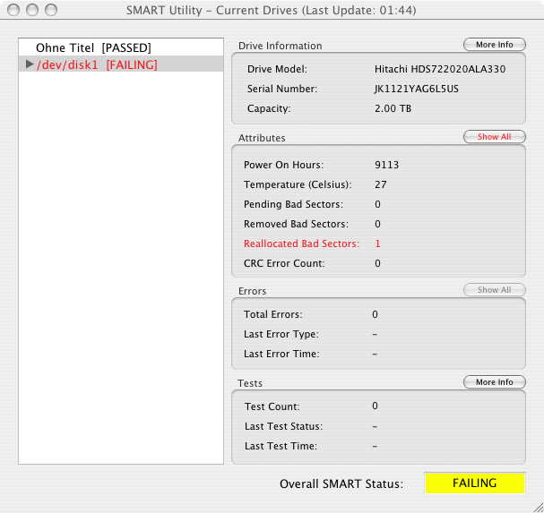

2. Hitachi 2TB, 7200rpm, August 2009.
Ich habe 1 defekten Sektor gefunden. Laut einer Google Studie überleben Platte, wenn sie die ersten 3 Jahre überstanden haben mit viel höherer Wahrscheinlichkeit noch viele weitere Jahre.
Prinzipiell würde der eine defekte Sektor für mich ein Rückgabegrund sein, andererseits, kann einem das ja auch bei einer Platte vom Händler passieren... Zudem endete die Auktion zu einer dummen Uhrzeit an einem "Zwischen"-Tag, deshalb hab ich sie für 50,50EUR inklusive Versand bekommen, normalerweise gehen die so für 70,- inkl. Versand weg. Der geringe Preis würde einen ja fast dazu verleiten es riskierne zu wollen, weil man ja eh alles nochmal gespeichert hat.

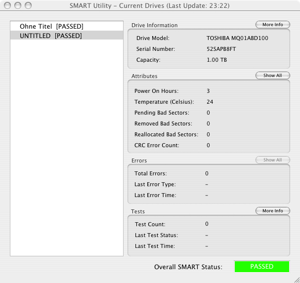

Lade dir mal Crystal Disk Info runter und poste Screenshots der SMART-Werte der HDDs, dann kann man sehen, ob die O.K. sind oder nicht.

wobei ich mich frag, was die SMART-Werte bei der Beurteilung des Klackerns helfen können:(
Hitachi (gebraucht, 1 def. Sektor) und Toshiba (neu, Klackern):

Die Toshiba MQ01ADB Serie scheint generell bei Zugriffen zu klackern.
Ansonsten sind die SMART Werte gut. Zur Hitachi: 1 nicht lesbarer Sektor wurde durch einen Reservesektor ersetzt, in Anbetracht ihres Alters in Ordnung.

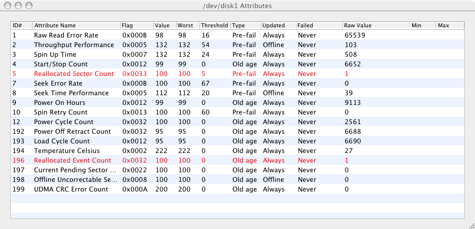

Mir würde die Raw Read Error Rate der Hitachi schon etwas sorgen mache. Wenn bei einer Hitachi Festplatte dort in der Raw Values Spalte keine 0 steht, bedeutet das, dass sie Leseprobleme hat und gezwungen war manche Sektoren erneut anzufahren um die Daten lesen zu können. Ich würde dieses Platte daher etwas näher untersuchen. Wie und mit welchen Programmen du das unter MacOS machen kannst, kann ich dir aber nicht sagen. Wie ich dir in einem anderen Thread schon mal geschrieben habe, kenne ich mich mit Apple Rechnern nicht aus.
@Apfelorange, ich würde generell niemals Datenträger gebraucht kaufen, das wäre mir zu riskant. So billig können die gar nicht sein und so unwichtig sind mir meine Daten nicht, als das ich wenig ein paar Euro da ein Risiko eingehen würde. Da beginnt mit dem Verkäufer und endet beim Transport, wo man auch nie sicher sein kann, dass die Platte ordentlich verpackt wurde. Datenträger, gerade HDDs, kauft man am besten im Lagengeschäft großer Versandhändler (wie Mindfactory oder Alternate), denn da kommen sie in den großen Packungen der Hersteller direkt an und man bekommt sie ohne weiteren Posttransport in die Hand.
@Madnex: beachte den Hexadezimalwert bei Hitachiplatten, 65.539 dez. = 0x10003 = 3 Lesefehler.

Hitachi Festplatten sind keine Seagate Festplatten. Wenn das wirklich nur drei Lesefehler wären, würde beim "Value" und "Worst" keine 98 stehen.
Doch.
Bei Hitachi Festplatten kann sich der Rohwert wieder erholen, sodass dort wieder durch die Bank eine 0 steht. Das gleiche gilt für die normalisierten Werte. Selbst der "Worst" Wert wird wieder zurückgesetzt, wenn eine Zeit lang keine Lesefehler auftreten (die ja auch positionsbedingt sein können). Der Rohwert dieses Attributes ist weder kumulativ, wie beim "UDMA CRC Error Count"-Attribut, noch lässt sich dieser so oder so ähnlich lesen wie bei Seagate Festplatten.
Schau mal hier: klick!
Schau dir bitte mal die zwei Bilder im verlinkten Beitrag an. Wenn bei 3 Lesefehlern der normalisierte (aktuelle) Wert um 2 Punkte fällt, müsste das, linear hochgerechnet, bei 15 Punkten (siehe CDI Graph im verlinkten Beitrag) bedeuten, dass ca. 19 Lesefehler passiert sind. Würdest du derartige Einbrüche in der Leserate (h2benchw Zonenmessung) bei nur 19 Lesefehlern für möglich halten? Am Ende des Tests durch h2benchw war der Rohwert wieder auf 0 sowie der aktuelle und der schlechteste Wert wieder auf 100. Leider habe ich versäumt davon ein Screenshot zu machen, sodass ich das nicht belegen kann.
Deshalb rate ich immer bei solchen Tests ein Programm im Hintergrund mitlaufen zu lassen, dass die Veränderungen der Smart-Werte protokolliert.

nachdem, was ich das unten stehende durchgeführt habe (siehe Text unten), ist der "raw value" für "raw read error rate" auf 7 gefallen. ??? Sollte das zutreffen, was du gesagt hast, dass sich der Wert wieder erholt? Aber innerhalb von zwei Bootvorgängen.

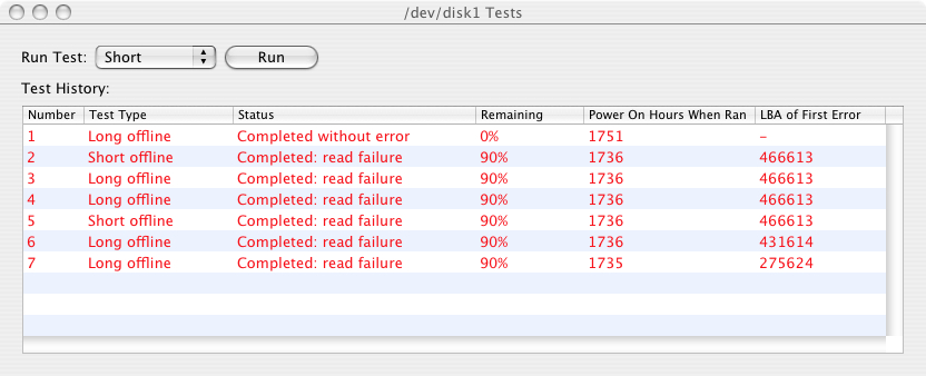

"Test status: completed: read failure,
Remaining: 90%,
LBA of first Error: 466612." und in der Übersicht steeht dann: Sprich er sagt einem wo, der erste defekte Sektor aufgetreten ist, oder?
Laut der Mac-Foren, werden defekte Sektoren neu zugewiesen, wenn man im Festplattendienstprogramm "mit Nullen überschreiben" wählt. ACHTUNG! Danach habe ich den "long offline test" laufen lassen, und nach mehreren Stunden war er fertig und meldete
"Test status: completed without error,
Remaining: 0%,
LBA of first error: -"
SIEHE: Sam640 4.jpg
SO JETZT KOMMTS:

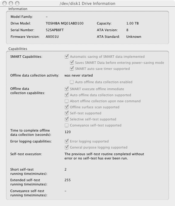

ich hab den "long offline test" laufen lassen, übrigens bevor ich mit Festplattendienstprogramm alles mit Nullen beschrieben habe (sprich geremapped habe).
Die Anzeige zeigte 255Minuten, am Ende dieses heutigen Tages, dann 16Minuten und dann sprang sie wieder auf 255Minuten. Ich dachte, dann, vielleicht hat er die 2TB aufgeteilt für den Test.
Irgendwann hatte ich es satt zu warten, da die Anzeige bei 255min. stehen blieb und habe "rescan drives" geklickt, so ne Art Rundruf. Dabei ist er hängen geblieben. Dann hab ich am Rechner reset gedrückt. Das hat beim Mac normalerweise keine Auswirkungen, was man zuletzt gearbeitet hat wird gespeichert und wieder hergestellt (die Datei "recovered files" liegt dann im Papierkorb, weil schon alles automatisch "recovered" wurde).
Nachdem Neustart hat es irgendwie nen Wackler am Stromkabel gegeben, denn die Hitachi ist ausgegangen und der Rechner hat sich aufgehangen. Nochmal gestartet.
SMART abgefragt.
Jetzt sind es 4 defekte Sektoren.
Das remappen schwebender Sektoren kann man nicht erzwingen, das wird dadurch nur ermöglicht. Solange ein Sektor nicht fehlerfrei (nach der ECC) gelesen werden kann, bleibt es schwebend und kann nur ersetzt werden, wenn er neu beschrieben wird.

Das musst Du den Hersteller der Platte fragen, denn Tool löst diesen Test bei der Platte ja nur aus, der Controller führt den Test dann durch und nicht das Programm. Das ist bei allen Platten so und auch die S.M.A.R.T. Werte gibt der Controller so aus, also Nummer, Name, Aktueller Wert, Schlechtester Wert, Grenzwert, Rohwert und die Flags, das alles gibt der Controller aus. Die Programme geben allenfalls den Attributen noch Namen, denen der Controller keine gibt.

Warum merkt man davon nichts? Denn, wenn ich diesen "long offline" Test laufen lasse, dauert es sehr lange. Das kann ja wohl nicht selbstständig passieren, während man grad mit der Platte arbeitet.
Wieso merkt man davon nichts? Du sagst doch selbst, dass es sehr lange dauert (deshalb ja auch "long"), also merkst Du doch was. Und offline heisst der, weil die Platte so lange offline ist, Du sie also nicht normal nutzen kannst. Der long Test ist ein ausführlicher Test und scannt u.a. die ganze Oberfläche der Platte auf Fehler ab. Das kann der Controller selbstständig machen, so schlau ist der schon.
Das muss ich präzisieren. Der "long offline test" wird ja nur durchgeführt, wenn ich die SMART-Software aufmache und dort "run long offline test" anklicke. Ich dahcte, du meinst, dass die Platte sich auch selbst ausführlich testet (also über das, was normal an Fehlern mitgeschrieben wird hinaus), ohne, dass man es selbst anstößt.
Das macht sie doch, wenn Du den "long offline test" auswählst. Die bekommt dann den Befehl das zu tun und das Programm kann dann nur noch auslesen, was der Controller angibt. Z.B. wie lange es noch dauern wird, denn auch diese Ausgabe kommt vom Controller der Platte und nicht vom Programm selbst. Das Programm "sitzt nur da und schaut zu".
