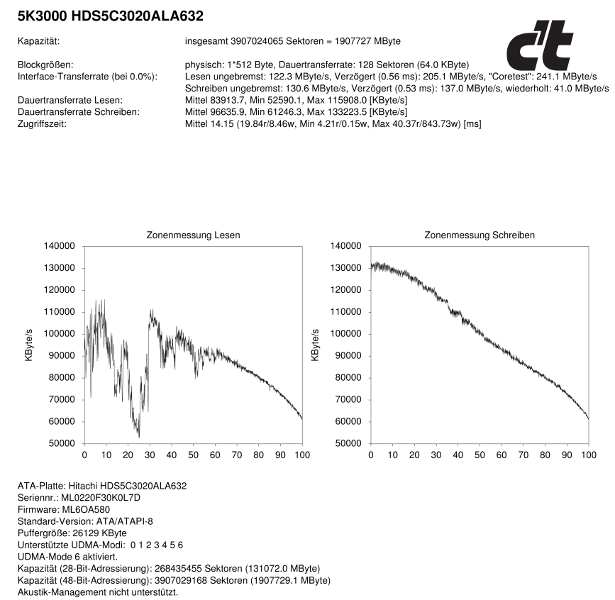

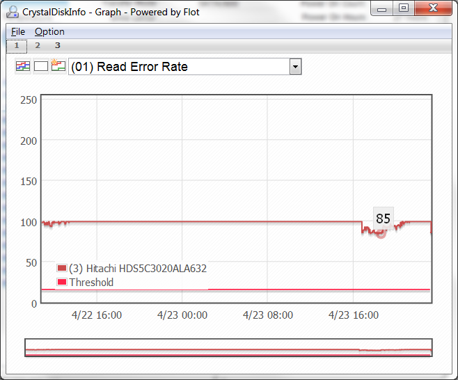

Allerdings können sich die Rohdaten sowie die Skalenwerte bei diesem Attribut auch wieder erholen. Als ich eine nagelneue, unpartitionierte Platte von Hitachi mit h2benchw getestet habe, hat sich herausgestellt, dass sie stellenweise arge Probleme beim Lesen hat. Crystal Disk Info lief während des Tests im Hintergrund und hat die Veränderungen dieses Attributs aufgezeichnet (siehe Anhang). Die Leseprobleme sieht man sehr deutlich im Graphen (im Anhang). Man konnte sie aber auch hören. Nach dem die schwer lesbaren Stellen überwunden waren, haben sich die Skalenwerte wieder normalisiert und der Rohwert ist wieder auf 0 zurück gegangen.
Laut deiner Interpretation der Smart-Werte, Kisser, hätte die Platte keine Probleme, da der Grenzwert ja noch nicht unterschritten wurde und auch während der Leseprobleme weit davon entfernt war. Das dem nicht so ist, sieht man sehr deutlich an den Bildern. Nur zur Erinnerung. Die Platte war unpartitioniert. Es konnte also kein Dienst des Betriebssystems und kein anderes Programm während des Tests auf die Platte zugreifen und stören.
Würdest du so eine Platte nutzen wollen? Ich nicht.
