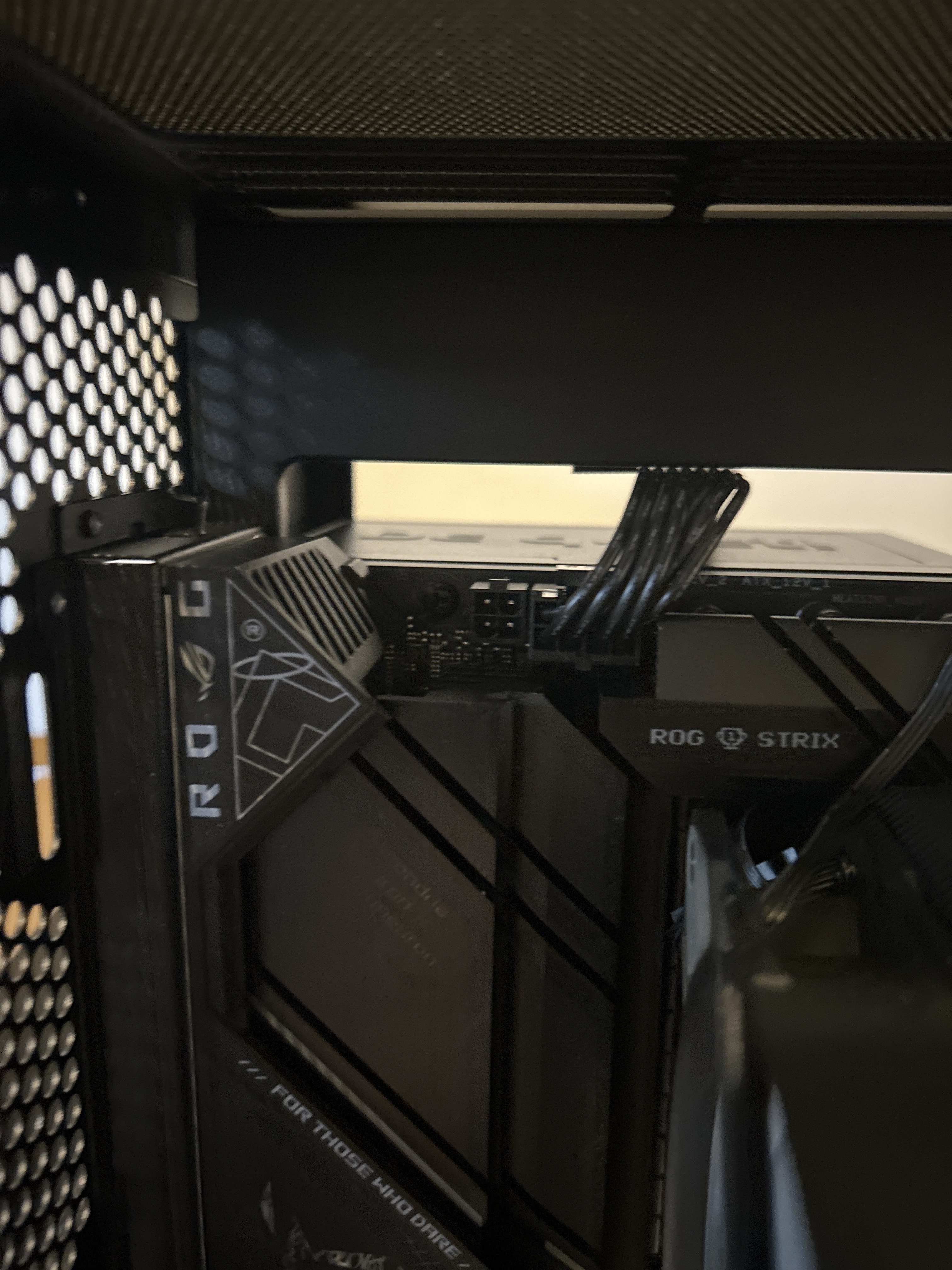

- ich habe den PC vorhin zu ende gebaut und der geht leider nicht an, die leds leuchten nur auf dem Mainboard und den Lüftern und der lüfter des Netzteils dreht sich minimal. SONST TUT SICH NICHTS
-CMOS Clear und BIOS Backup, an dem Mainboard sind die Tasten dazu.

Sollte im Handbuch stehen. Eigentlich sollte der 8-PIN EPS ausreichen und der zusätzliche 4-PIN optional sein.
nein. 8 Pins reichen. Vielleicht sogar 4.
Was genau steht in der Anleitung deines Mainboards..
Sollte so laufen. Der Vier-PIN ist optional, wenn man ans Limit gehen will. War bei jedem Mainboard, welches ich bis dato verbaut habe.
Zeig mal ein Bild vom gesamten Mainboard. Hast du vielleicht am Netzteil vergessen, den Schalter anzuschalten? Hast du den PW-Switch richtig angeschlossen? Passiert irgendwas, wenn du den Rechner startest?

Hast du den 24Pin ATX aufs Board gedrückt und verriegelt?
Jumperstecker für Power/Reset/LEDs/Speaker überprüfen!
Steckt die Graka und Ram richtig und verriegelt?
Sind die Distanzbolzen an den richtigen Stellen, sind Netzteilseitig alle Kabel korrekt eingesteckt?
