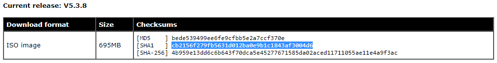

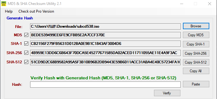

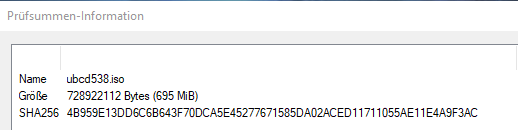

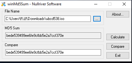

Die ISO's ueberpruefen per Checksumme. Oder nochmal runter laden.
823652
Auch wenn MD5 nicht soooo aktuell mehr ist, fuer den Schnellcheck reicht es.
SHA1 oder 256 passt bei mir aber auch zu den Angaben der Seite von UBCD.
823654
823653
823655
SHA1 und SHA256 geht easy mit dem Plugin von 7z oder mit dem Dingens hier.
