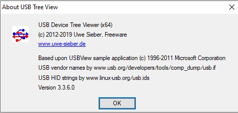

Guten Morgen, es gibt da ein Bug welches dem USB betrifft. Es kann sein das wen man an einem USB Port immer verschiedene Laufwerke an schließt, das diese nicht mehr erkannt werden.
Mit diesem Tool (Siehe Screen) hat man die Möglichkeit alte USB Geräte zu löschen.
Generell gilt, jedes USB Gerät nur immer am selben Anschluss. Und nicht xyz
Ein Gerät was an Anschluss 1 angeschlossen wird (sollte auch immer an an 1 angeschlossen werden).

Ja danke für die Tipps. Habe erstmal fast alle USB Geräte mit so einem Tool (habe USBDeview benutzt, gefiel mit irgendwie besser) rausgeschmissen und das hat mich einen Schritt weiter gebracht.
Habe es danach mit zwei Festplatten getestet und die wurden zwar erkannt, aber bei einer HD wurde bei zwei Partitionen bei einer kein Laufwerksbuchstabe zugewiesen. Habe einen Neustart gemacht und dann hat es funktioniert.
