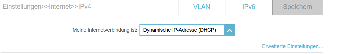

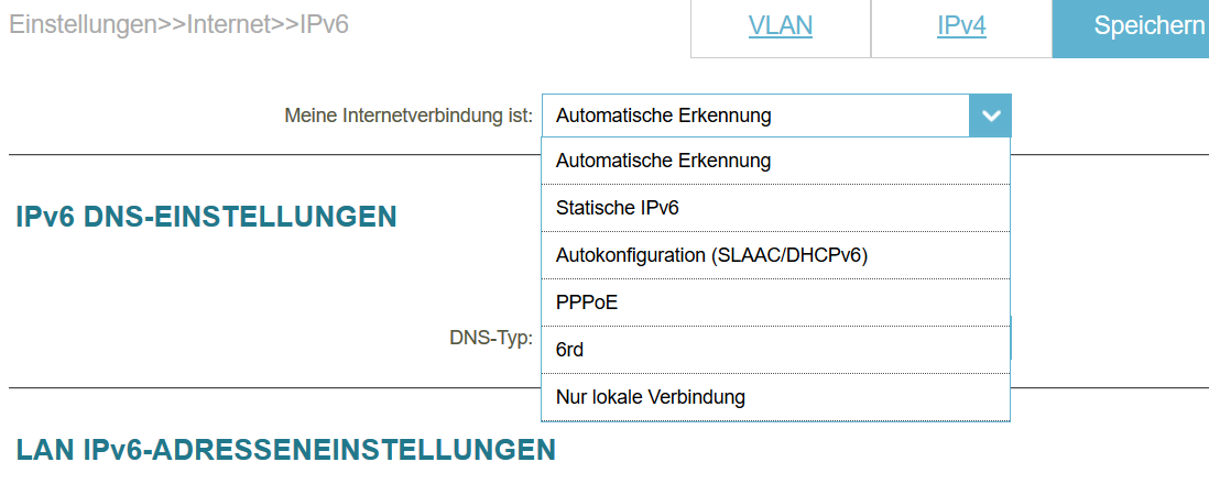

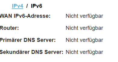

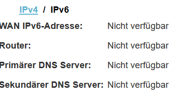

Was mich jetzt interessieren würde im Bridge Mode kriegt man da nur eine ipv4 oder auch eine ipv6 oder muss man da extra etwas einstellen? Beim zweiten Router steht ipv6 nicht verfügbar. Bei weistmeineip.de sagt es Dual Stack verfügbar ipv6 nicht.
Der zweite Router ist ein D-Link Pro AI AX1500.
Ja, auch am Bridge-Port steht IPv6 zur Verfügung. Es muss aber das richtige Prefix angefordert werden. Für BW ein /56 und für NRW & HE ein /59.

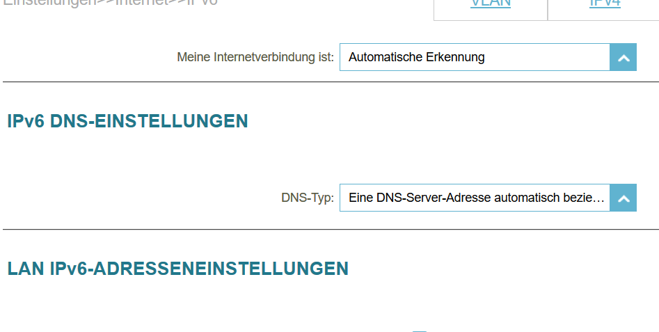

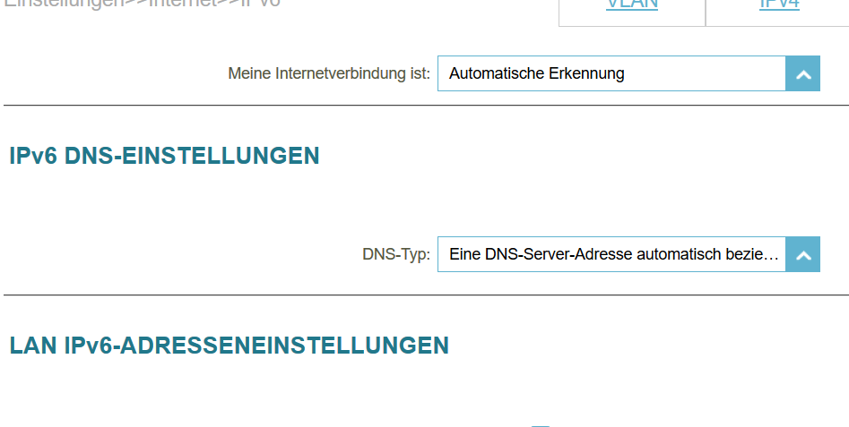

Vielen Dank. Das ist das bestimmt wie fordere ich in meinem Fall die /59 an? In der FritzBox oder im Dlink Router?
Ich gehe stark davon aus das ich wie im Bild richtig bin bei den Einstellungen?
EDIT: Hab gerade festgestellt obwohl der Bridge Mode auf Lan 3 ist und ich das Kabel trenne vom d-link Router läuft alles halt ipv4 aber lass ich auf LAN1 die FB mit dem D-Link Router verbunden hab ich jetzt eine IPV6 automatisch. Muss man den D-Link Router dann mit der FB über LAN1 verbunden lassen?

Hi,
ja, dass ist die richtige Einstellungssektion. Bei "Meine Internetverbindung ist:" bite "dynamisches IPv6" und das /59 Präfix einstellen. Danach ggf. den D-Link Router neu starten und er sollte dann auch IPv6 auf der WAN Schnittstelle besitzen.
Der D-Link Router sollte mit seinem WAN Port am jeweiligen Bridge-Port der Fritz!Box angesteckt werden. in deinem Fall wäre diese LAN 3 der Fritz!Box.

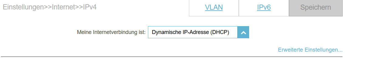

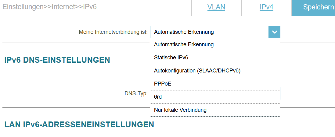

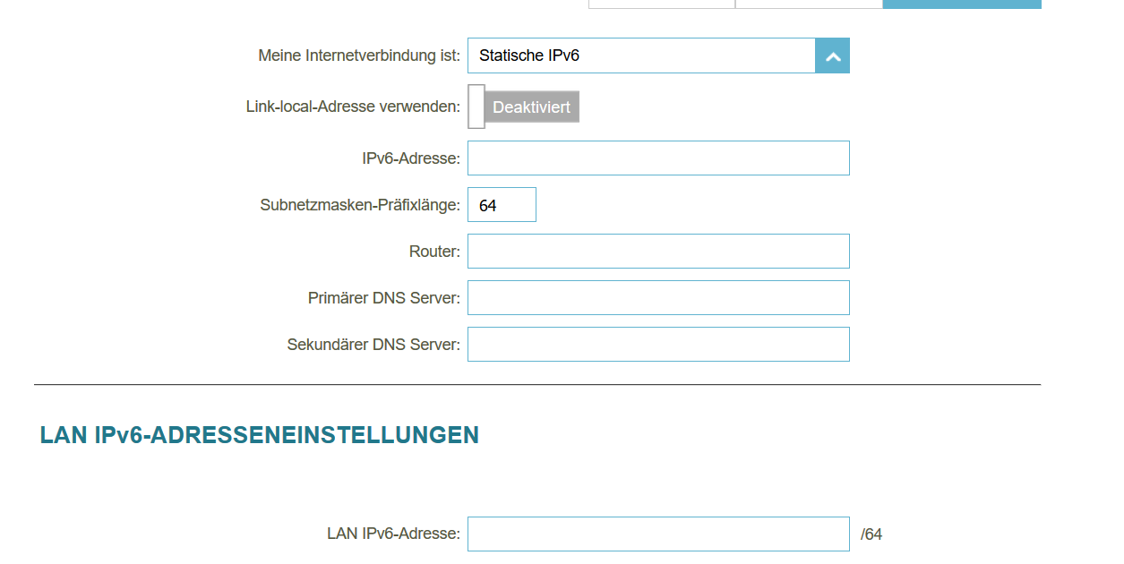

dynamisch gibt es hier nicht beim D-Link nur Auto oder Auto DHCP siehe Bild. Dynamisches IPv is nur bei ipv4 vorhanden

nemin schrieb:
Die richtige Einstellung wäre im D-Link „Autokonfiguration (SLAAC/DHCPv6)“. Wenn das nicht klappt, müssten wir warten bis jemand genau mit Deiner Konfiguration vorbeikommt. Also auch noch diesen D-Link hat. Oder Du schneidest den Datenverkehr auf dem Port mit: fritz.box → Inhalt → FRITZ!Box Support → Paketmitschnitte → ?. Dann könnten wir zusammen nachschauen, warum es nicht geht. Gehen wird es dann auch nicht, aber Du weißt dann wenigstens warum es nicht geht.

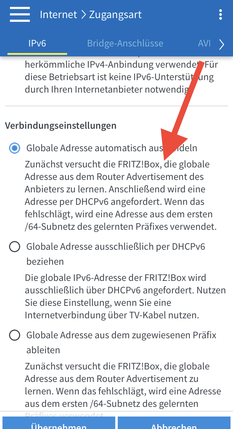

Hi,

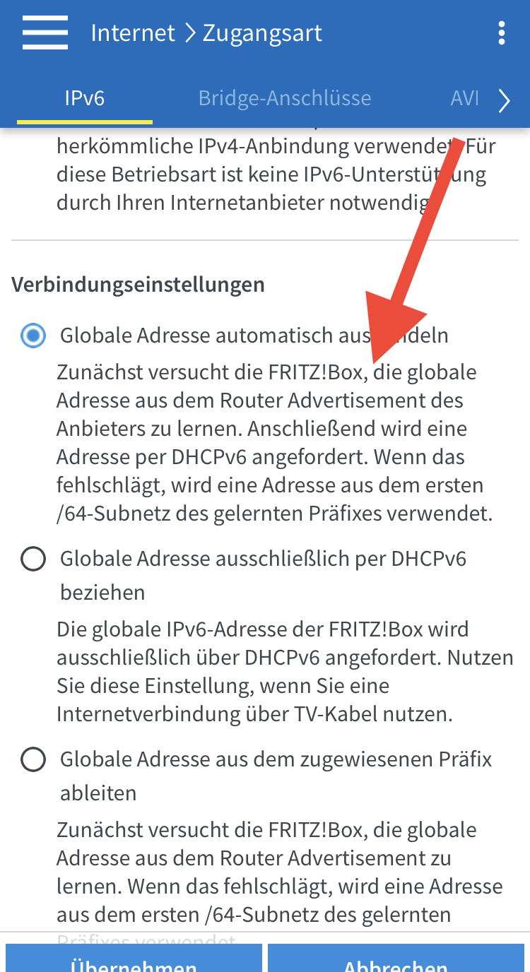

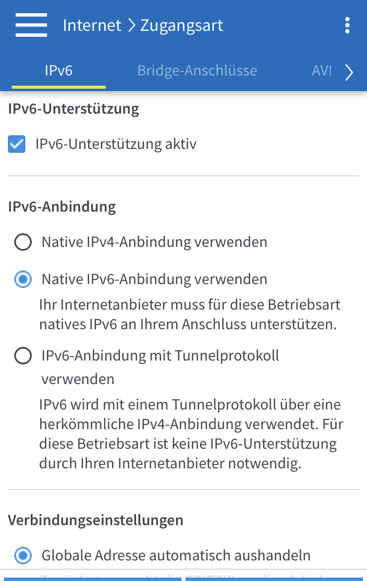

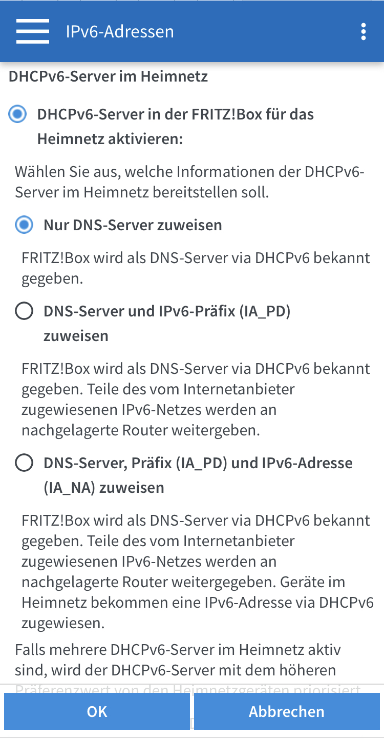

"SLAAC+Stateless DHCP" ist die korrekte Einstellung im D-Link Router. In der Fritz!Box muss nichts - außer den gewünschten Port als "Bridge-Port" eingestellt werden. Die Fritz!Box "schleußt" den Traffic auf diesem Port dann 1:1 zum Provider bzw. an diesem Port angeschlossenem Gerät durch. Es verhält sich dann wie in zweiter Internetanschluss, nur dass man sich die gebuchte Bandbreite teilt.

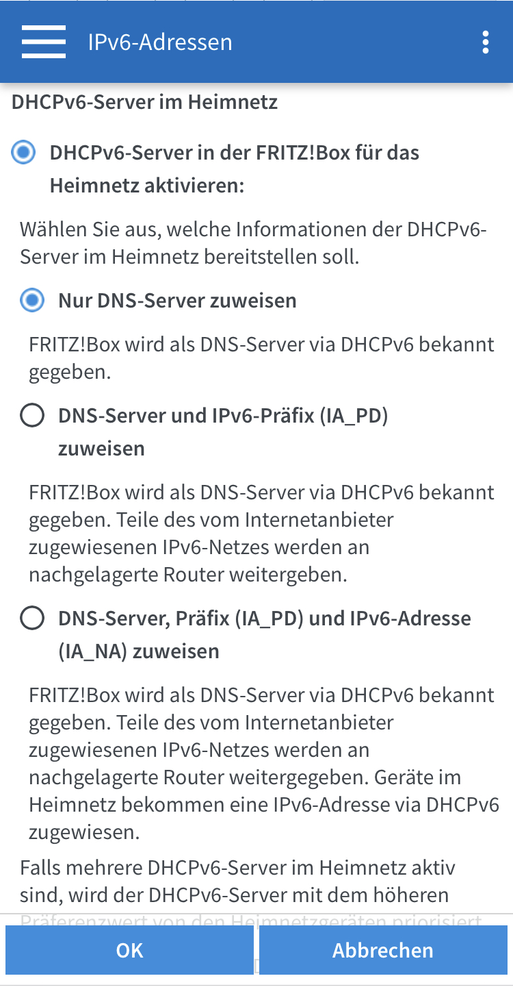

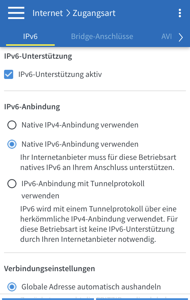

Um sicher zu gehen die IPv6 Einstellungen in der FB können wir hier in den Default Einstellungen so bleiben?

Die Einstellungen in der FRITZ!Box können so bleiben, denn laut Tom_123 hast Du über LAN3 der FRITZ!Box eine Bridge direkt zu Vodafone Cable. Hast Du die neuste Firmware des R15 bereits probiert? In der ist auch ein Fix für IPv6. Aber ob das Vodafone Cable hilft? Ansonsten steht weiterhin das Angebot mit dem Mitschneiden.
