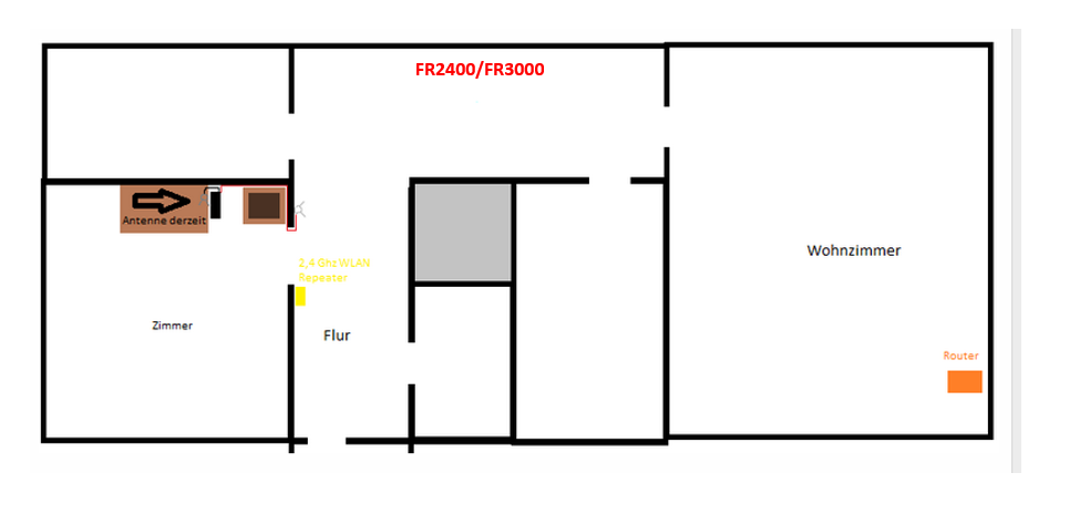

ich habe das grundsätzliche Problem das ich zu wenig Download Speed empfange da mein Zimmer relativ weit weg ist vom Router.
Ich habe einen kleinen Plan gezeichnet damit man es besser nachvollziehen kann.
Ich habe zwar einen 2,4Ghz Repeater den ich aber nur in Notfällen benutze, da dieser auch schon ca 15-30 Mbits abgibt.
Ich empfange zu wenig Download Speed vom 5Ghz Netzwerk ( Ich habe insgesamt 500Mbits die normalerweise rauskommen ) da die Antenne vom PC relativ weit weg sitzt.
In guten Zeiten empfange ich mal bis zu 80 Mbits aber wenn z.B schon die Balkontür genau vor dem Router offen ist (es gibt keine Möglichkeit den Router wo anders hinzustellen) dann nur noch bis zu 10 Mbits.
Es ist leider zu aufwendig ein LAN-Kabel hier hin zu verlegen deswegen überlege ich meine WLAN Antenne aus meinem Zimmer zu verlegen, weil dadurch schon mal mein Riesen Schrank nicht mehr im Weg ist und ich näher zum Router bin. (Mit dem Handy habe ich vom derzeitigen Antennenplatz 30 Mbits und vom zukünftigen 110 Mbits)
Ich möchte also von der WLAN Karte in meinem PC ein Antennen Verlängerungskabel legen ( Ca 3 - 5 Meter damit es schön aussieht ) und aus meinem Zimmer zu der Antenne führen.
Würde das prinzipiell Sinn machen? Geht dadurch irgendwas verloren wenn jetzt auf einmal 6 Meter Kabelweg da sind? ( 5 Meter Verlängerung + 1 Meter von der Antenne selber )
Das rote Kabel soll meine Überlegung darstellen und wie ich es umsetzen würde.

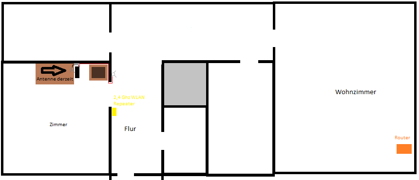

Wie schon im Plan zu sehen ist der Repeater schon auf 2,4Ghz umgestellt

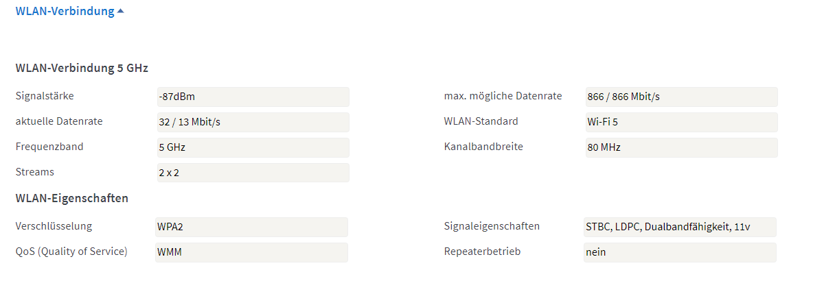

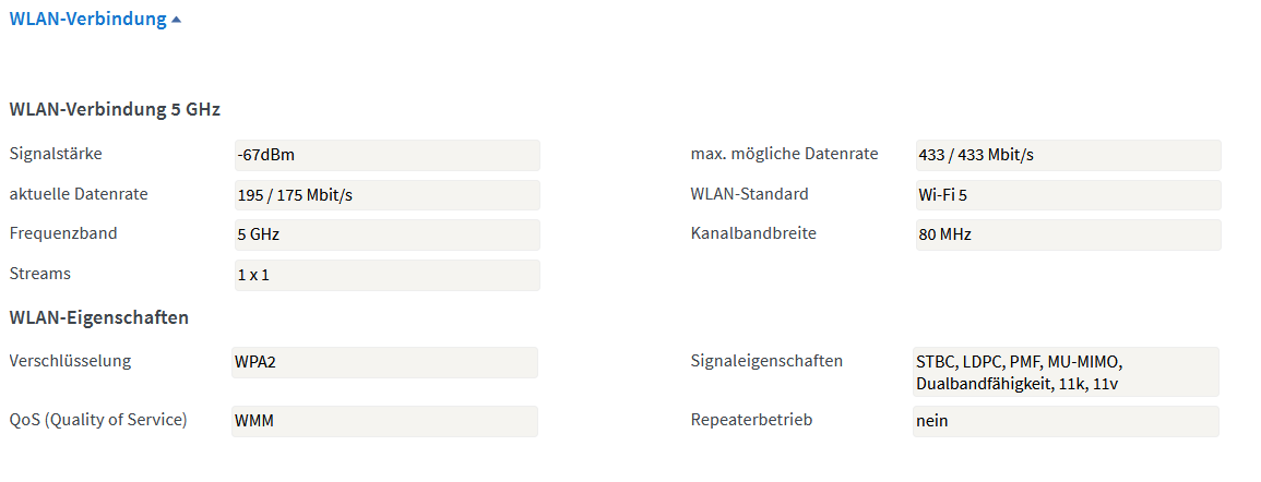

Egal was Du nun unternimmst, nutze das Menue der Fritzbox.
Gehe zu Heimnetz > Netzwerk
und dort dann zum Gerät um das es geht.
Dann dort "WLAN-Verbindung" aufklappen, einen Screenshot machen und ablegen.
Sieht so aus...
Sieht ja mal richtig kacke aus. Ich habe gerade mit von meinem 2,4 Ghz Repeater mehr Download Speed, beim 5 Ghz Wlan einfach 5 mbits

Aber als Repeater ist der viel zu weit weg von dem Router. Er sollte Idealerweise etwa bei der hälft der Strecke zwischen Router und späterem Ziel liegen.
Auf der Seite der Wohnung musst Du durch 4 Wände. Kannst Du den Router nicht oben rechts, und den Repeater mitte oben plazieren?
Installiere Fritz!WLan auf deinem Handy/Tablet und schau Dir die Empfangsstärken Deines Routers in den einzelnen Regionen an, und suche einen Platz der möglichst dicht an dem PC liegt, aber noch gute Empfangsstärke vom Router hat. Noch besser wäre es, wenn Du dorthin (also dem ausgemessen günstigen Platz) ein Kabel legen könntest um aus dem Repeater einen echten AP zu machen. Dann ist die Feldstärke auch egal, dann kannst und solltest Du eh möglichst dicht an den PC ran (Anzahl Wände dazwischen gering halten hat aber Prio vor Entfernung!)

Ich kann ihn leider nicht verlegen da erstmal das Kabel zu kurz wäre und zweitens mein Vater schon seine 2 Netzwerkkabel da gelegt hat damit er Lan Anbindung hat, die müsste er auch dann anders legen. Es wäre im allgemeinen zu kompliziert, deswegen muss ich das halt anders machen.
- 87 dBm bei 5 GHz sind, wie Du selbst festgestellt hast, nicht brauchbar. Mit 2,4 GHz solltest Du dann bei ca. 20 dBm mehr, d. h. ca. -67 dBm liegen. Damit sollten über das 2,4 GHz Band noch 100 MBit möglich sein.

Der Repeater ist auch nicht gut platziert. Der muss näher an den Router, damit dieser auch genug Bandbreite bekommt.
Ein zweiter Repeater könnte auch helfen.

Gedacht war eine Steckdosenleiste in dem mittleren Zimmer zu installieren und in dessen Mitte auch einen Repeater anzuschließen. Da ergibt ein solcher auf jeden Fall mehr Sinn.
Wenn schon LAN-Kabel verlegt sind, dann könnte man auch mit Verlängerungen oder Switchen arbeiten. Aber dazu müsste man mehr Details über die Verkabelung und die Wünsche des Vaters kennen.
Ansonsten wäre das hier ein guter Platz für einen Repeater...
Die Fritzbox sollte frei in den Raum strahlen können. Ist das gegeben?
Laut der FritzBox hat der Repeater -62dBm. Beim PC kommen ca 28-33 Mbits an.
Die FritzBox ist halt einfach blöd platziert das muss man halt echt sagen, im weg ist meistens die Balkontür dann davor eine Art Holzbank, gegenüber vom Router ist dann der Fernseher, in der Küche also im mittleren Zimmer sind dann die ganzen Schränke usw.. ist halt alles blöd
