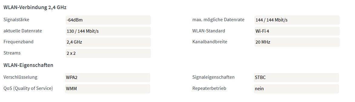

Der FR310 ist total veraltet und kann nicht mehrere WLAN-Bänder gleichzeitig bedienen. Der FR3000 zum Beispiel ist ein Tri-Band-Router. Die -62 dBm reichen bei 2,4 GHz definitiv für mehr Speed als 28 MBit.

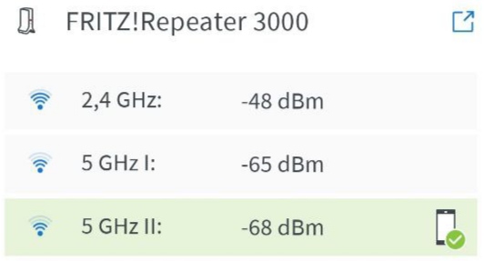

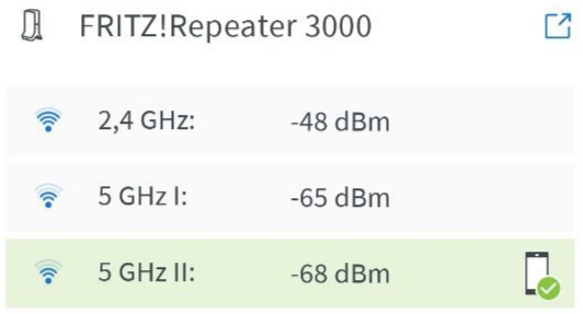

Ein aktuelles Beispiel aus meinem Netz...

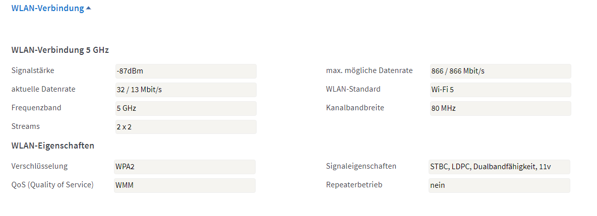

Sieht ja mal richtig kacke aus. Ich habe gerade mit von meinem 2,4 Ghz Repeater mehr Download Speed, beim 5 Ghz Wlan einfach 5 mbits

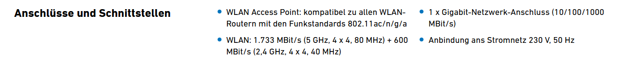

Wenn Du die 2,4 GHz der FB6591 voll ausnutzen willst, dann bräuchtest Du m. E. einen FR6000...
Beim FR2400 sieht es so aus...
Da der FR6000 ca. 200 € kostet und der FR2400 nur 95 €, würde ich den FR2400 nehmen.

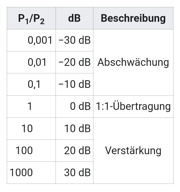

Wieviel dB macht das bei Dir so aus?
Bei mir sind es 3dbm mit ein paar Meter Abstand und durch eine ziegelmauer, das ist doch schon gut!
Denn das ganze rechnet sich so:
