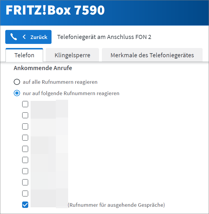

thecrazykaktus schrieb:
Rufnummer ist entsprechend fürs FAX konfiguriert.
Was bedeutet das genau?
Gern mal entsprechende Screenshots (aus dem Menü Telefonie > Telefoniegeräte Register Geräteübersicht - Rufnummer/n sollten zum Schutz "versteckt" werden!) zeigen.
Sichergestellt sein muß, dass das FB-interne Fax nicht aktiv ist und das Fax auch mittels der Funktion "Neues Gerät einrichten" als Faxgerät mit der jeweils gleichen Nummer sowohl für ausgehende als auch ankommende Anrufe definiert ist.

Ist evtl. eine Klingelsperre aktiv?

Möglicherweise ist die Telefonnummer für Eingehende Anrufe an das FAX-Gerät nicht richtig konfiguriert.
